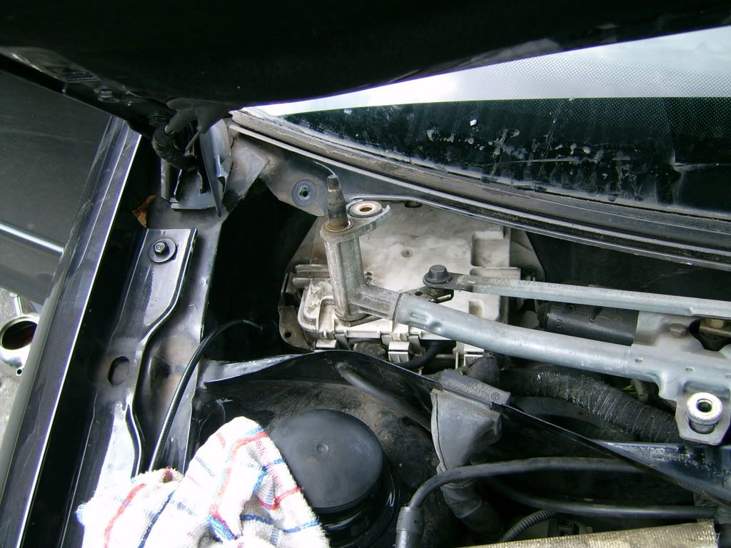

blir mer og mer overbevist om at det lekker et sted i torpedo veggen. tipper det er enten der panser wire'en går igjennom eller der forrige eier har lagt strømkabel til stereoanlegget. får kjøpe meg litt wd-40 eller ka det heter og se om jeg får fått av vindusviskerene osv for å komme til.. så skal det tettes som bare pokker..

har lest en del steder og at baklyktene kan lekke.

Jeg har silikonert og mekket som en galg i det siste for å fikse vannlekasjen i bilen, men etter en regnfyllt natt tidlig denne uken så var det søkkvått på gulvet bak førersetet igjen.
Tror jeg har funnet ut kor det kommer fra. se bildet under
MEN: er det noen som har peiling på området rundt gasspedalen, om det kan komme noe vann inn der et sted???
Er virkelig frustrert over denne lekasjen.. No SKAL den fikses, så skal bilen mest sannsynlig selges. Da kan jeg si bilen ER LEKKASJEFRI!!!! i motsetning til de fleste VAG biler som lekker etter en del år.

har du sjekka oppe ved førerdøra om det er en "bulk" i lista der? om det har vært montert takstativ på bilen før du kjøpte den så hender det at det er bøyd litt stålet der.. da kan det komme vann... det gjorde det til meg..var en skikkelig bøy i stålet som lista er festa i.. da kommer det nok en skvett...
