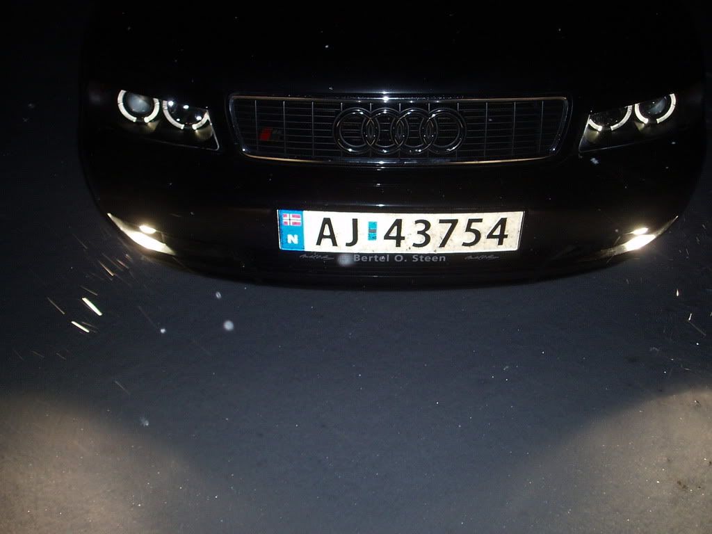

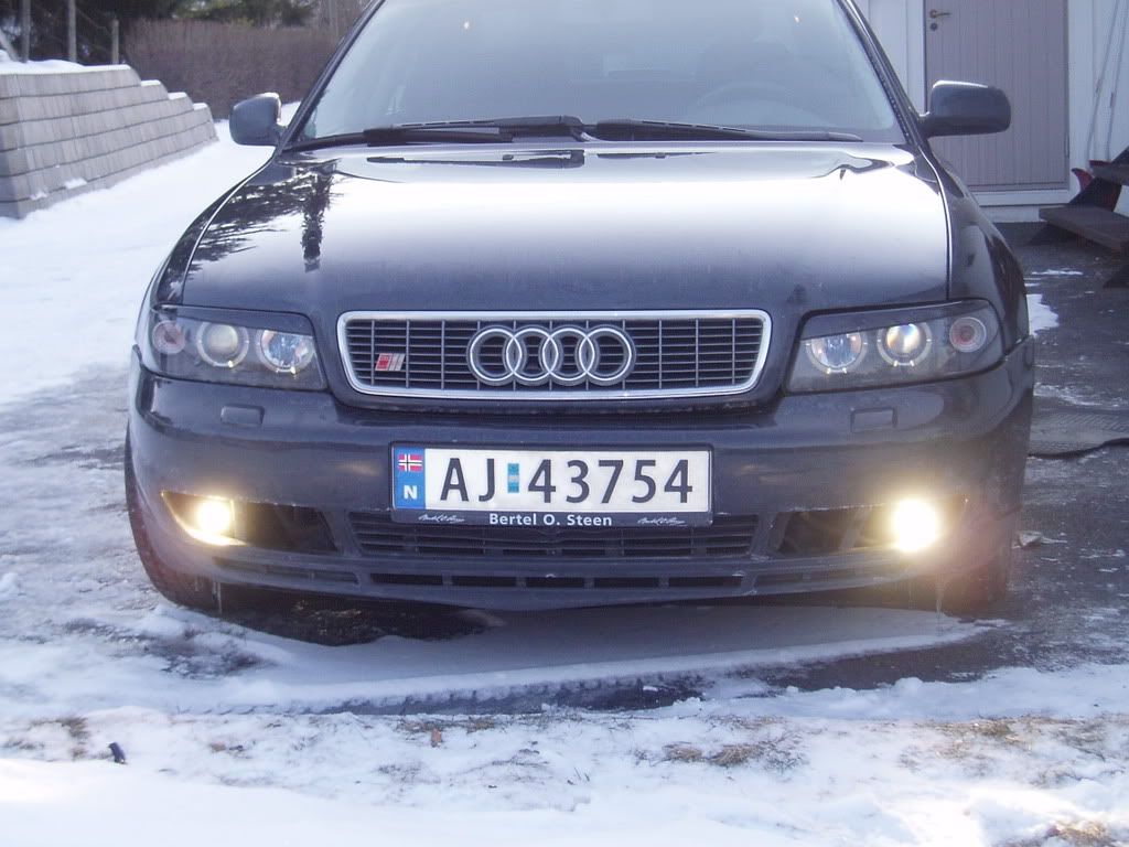

ble i allefall bra lys, legger ut et bilde av det i mørket etterpå, på pæra til spredrene stod det 5430kelvin faktisk, trodde det måtte være rene tusen jeg, men var visst ikke. det lyser så bra at det ikke er noe problem å kjøre med bare spredere i bekmørket:D litt uforsvarlig da, for man ser ikke langt nok forran seg med de:(

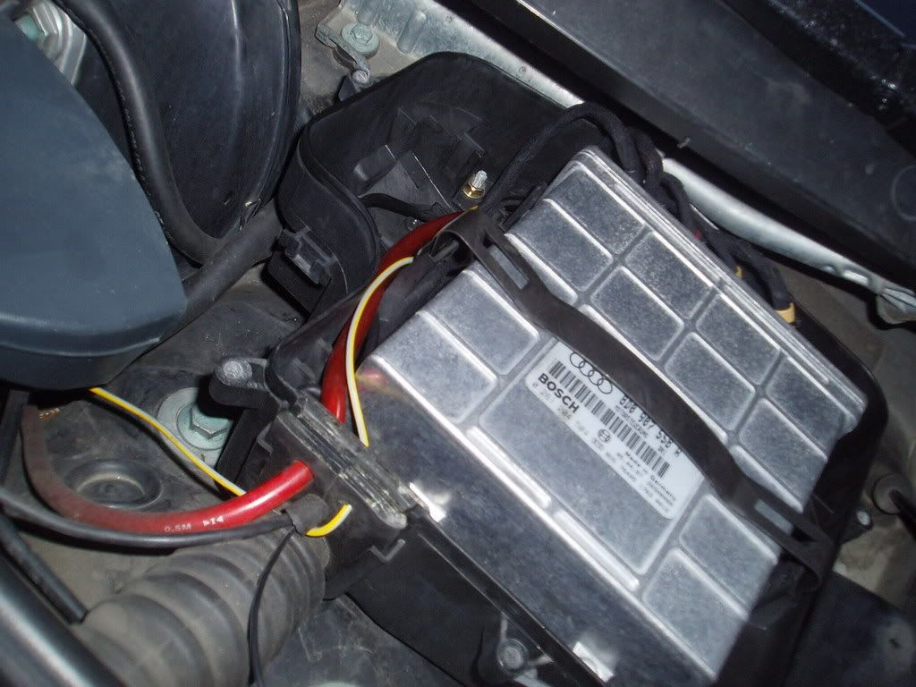

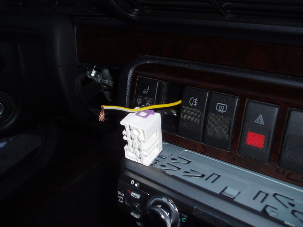

grunnen til at jeg kunne gjøre det er fordi jeg så over ledningene i går før jeg koblet dette og så at det eneste ledningen med styrestrømmen trengte var å bli koblet på noe som kunne gi strøm, altså helt ufarlig. jeg har ikke noe sånn hjemmemekk av noen ledninger for jeg har kjøpt settet som heter Hella micro de xenon, der alt man trenger til å få koblet dette opp er med. altså det sitter rele på ledningene som Hella hadde montert. kjøper man dette sette sitter alle ledningene sammen og det eneste man trenger å gjøre er å finne egnet plass til å sette på sprederene, relet og et sted til jordingen. slik ser dere hvordan det er koblet fra relet og inn til tåkelysbryteren:
Ledningen her trekker man bare inn i hullet som går paralelt med brytern, må koble på en kabelsko på styrestrøm ledningen slik at det passer rett in til brytern
NULL RISIKO:D
