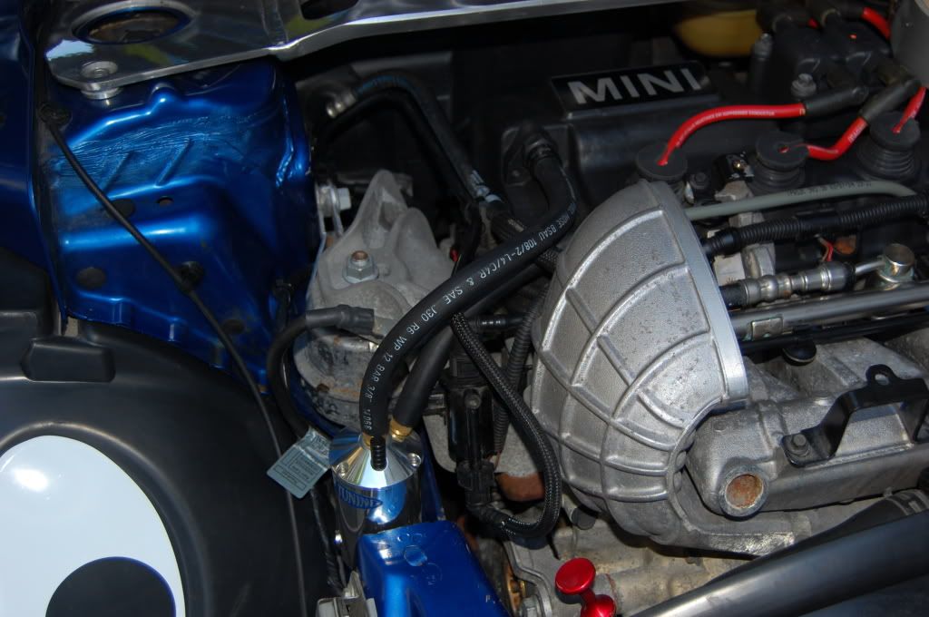

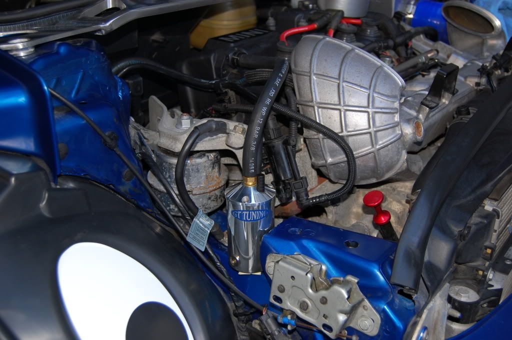

Senshi Skrevet Juli 18, 2008 Forfatter Rapporter Share Skrevet Juli 18, 2008 Vurderer å kjøpe meg OCC jeg også, men er det verdt det? Jeg vil si ja.... Men har ikke testet selv enda da. Etter mye lesing på nettet, fant jeg ut at jeg bare måtte ha en. Kostet jo ikke så mye. Ca 900 kr inkl frakt. Siter Lenke til kommentar Del på andre sider More sharing options...

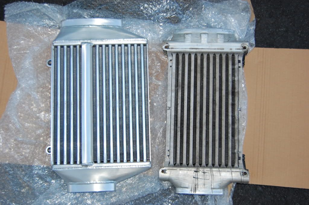

Senshi Skrevet Juli 26, 2008 Forfatter Rapporter Share Skrevet Juli 26, 2008 Hei folkens, Merker folk har tatt ferie. Veldig stille her inne for tiden. Noen som har sett/vet om en air diverter (type Alta Intercooler Air Diverter with Sprayer system Version 2.0.), men som passer til større intercoolere, slik som GRS intercooleren? Mindre jeg må ut på jobb sånn plutselig nå, har jeg faktisk tid til å montere litt. Så planen er at jeg skal montere litt deler i ettermiddag/kveld (må prioritere litt. Fikk akkurat WII FIT i posten :D) Begynner med JCW dysene, OCC og intercooleren. Om jeg får tid tar jeg å montere lower front og lower mid strut braces også :D Siter Lenke til kommentar Del på andre sider More sharing options...

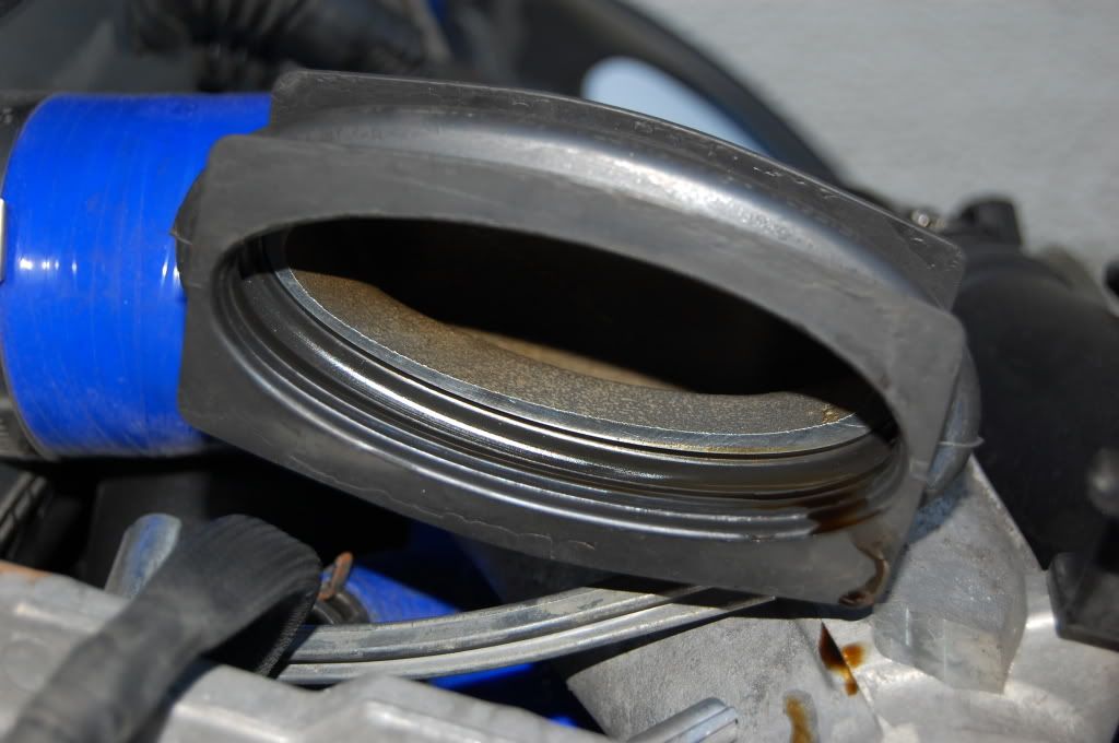

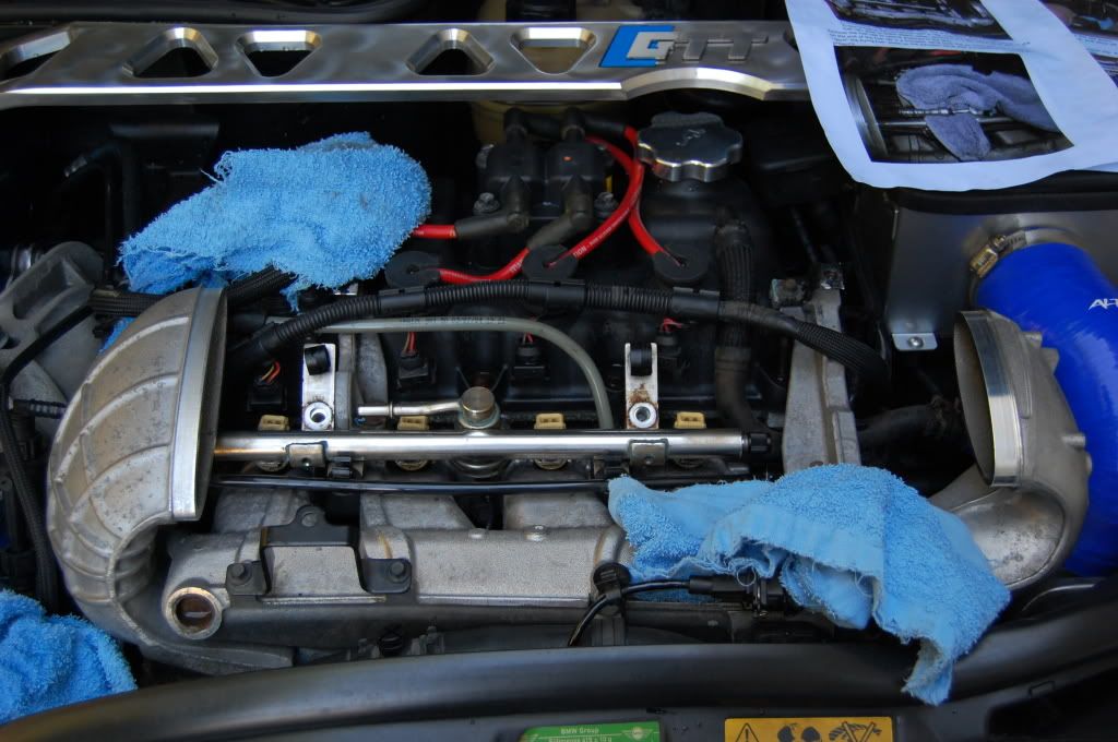

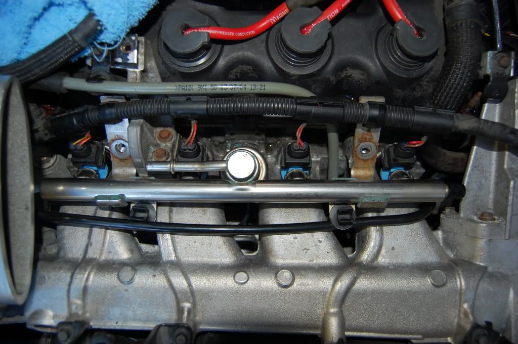

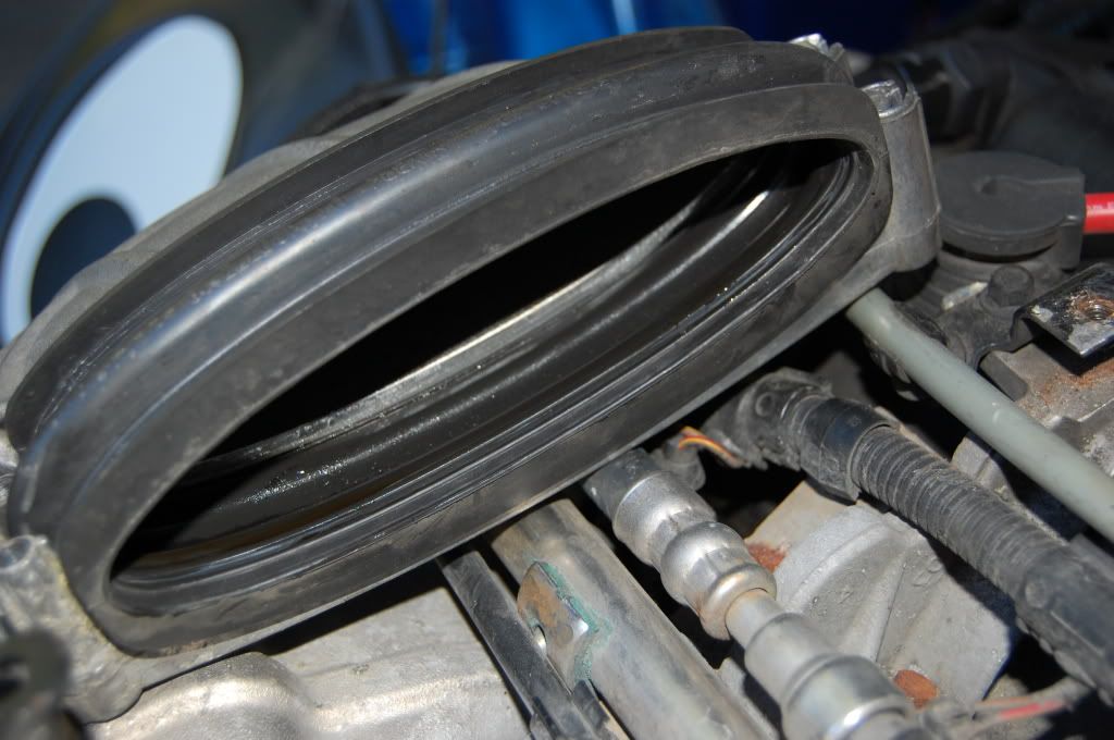

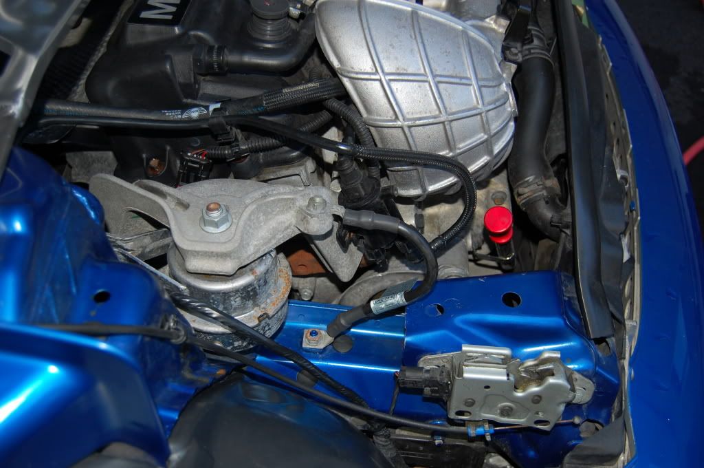

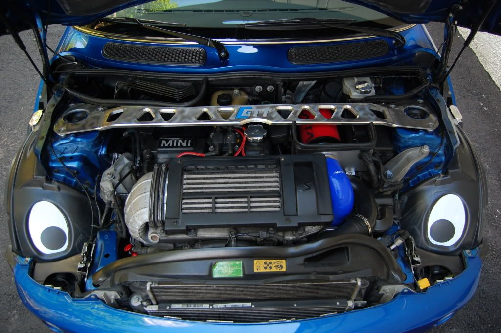

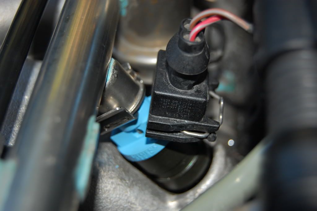

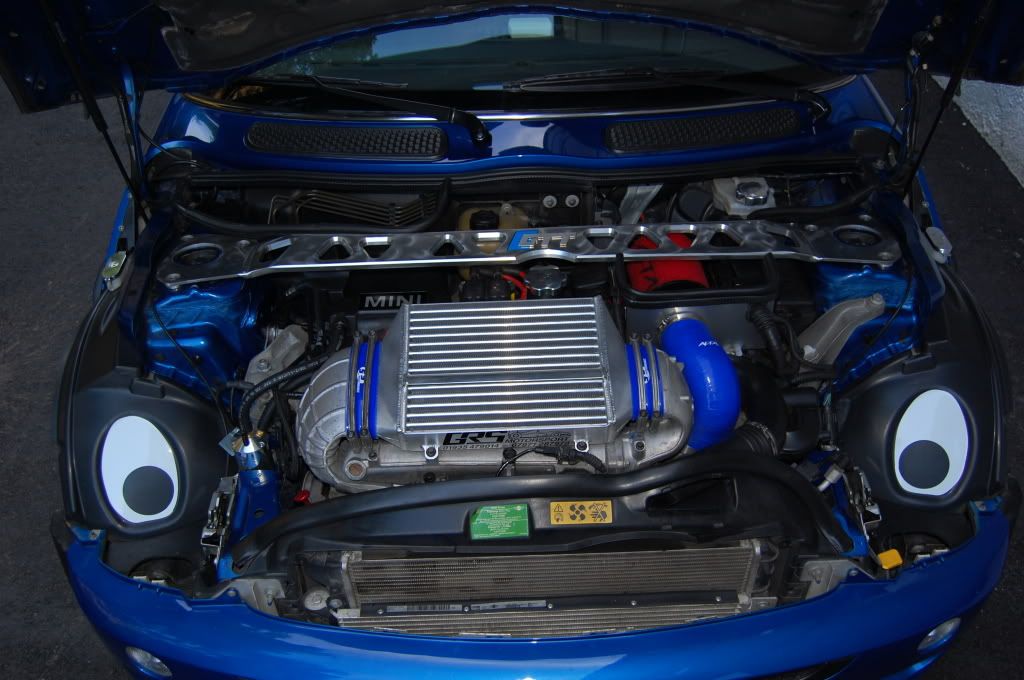

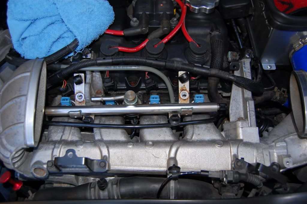

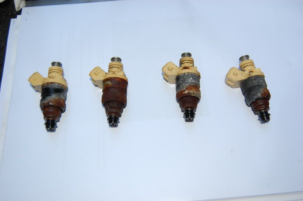

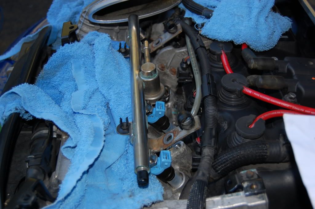

Senshi Skrevet Juli 26, 2008 Forfatter Rapporter Share Skrevet Juli 26, 2008 Da har jeg endelig fått montert litt deler i dag... Har inn for jævlig vondt i ryggen etter å ha stått bøyd nedi motorrommet i 6 timer i dag :op: Skulle egentlig bare montere delene kjapt, før jeg skulle vaske & polere, men fikk jeg null tid til vasking pga de fordømte dysene. Starta med å montere JCW 380cc dysene. Skulle jo ikke være SÅÅÅ vanskelig, men jeg stressa nok i 2-3 timer bare med dette. På instruksen jeg hadde hente på NAM eller mini2.com (husker ikke hvor jeg fant den), stod det at jeg skulle bruke 30 min. Men de gamle dysene mine hadde nesten rusta fast. De satt bom fast selv om jeg lirket og dro i alle retning med heavy muscle power :D Så da måtte jeg improvisere litt. Leste alle manualer og bøker jeg har + googlet, og demonterte fuel rail og dysene i litt annen rekkefølge enn det som er normalt. Ofret x antall badehåndkler for å ta samle opp all bensinen som rant ut. Ville ikke ha masse bensin i motorrommet. Prøver å unngå full fyr i motoren.... Noen andre som har byttet dyser og opplevd at de er veldig rustne? Er dette normalt? INTERCOOLER FJERNET. KLAR FOR ACTION: HER ER LITT VIDERE I PROSESSEN. ALLEREDE OFRET NOEN HÅNDKLÆR :D HER ER DYSENE PÅ VEI TIL RETT PLASS: DA VAR DE KOMMET I RETT HULL: FERDIG... :D CLOSEUP BILDE: BILDE AV DE RUSTNE DYSENE SOM BLE BYTTA UT!!! Ser jo ikke ut!!! Etterpå monterte jeg GTT sin Oil Catch Can. Dette var ganske enkelt. Selv for meg :D Tok meg ca 15-20 minutter. Alta sin OCC ser tøffere ut, men ble anbefalt å kjøpe GTT sin. Man må tilpasse litt med slanger etc, men ALLE klarer å montere denne. HER ER BILDER AV OEM INTERCOOLER SNOOT BOOTS. (Disse har kun stått på i 1-2 mnd etter at jeg solgte Alta Snoot Boots'ene mine. Og det hadde allerede samlet seg endel olje. DERFOR fant jeg ut det var på tide med en OIL CATCH CAN): HER SKAL GTT OCC MONTERES: SLIK SER DET UT MED GTT OCC MONTERT: Til slutt monterte jeg GRS intercooleren som har lagt i stua altfor lenge nå :( Ganske straigt forward montering. Har trossalt hatt av intercooleren endel ganger nå. Men brukte endel tid på å montere GTT Intercooler Snoot Boots. Fant ut en genial måte etter å ha prøvd i ca 45 minutter :op: OEM INTERCOOLER VS GRS INTERCOOLER: GRS AIR DIFFUSER: Etterpå var jeg veeeeldig spent på om bilen kom til å starte. Hehe... Men den starta på første forsøk, og tok meg en prøvetur. Merket ikkke VEEELDIG stor forskjell i effekt da. Skikkelig skuffa :p SLIK SÅ DET UT NÅR JEG STARTET: SLIK SÅ DET UT NÅR JEG VAR FERDIG :D : I morgen skal jeg vaske bilen, og prøve ut noen nye bilpleie produkter :D Siter Lenke til kommentar Del på andre sider More sharing options...

power007 Skrevet Juli 27, 2008 Rapporter Share Skrevet Juli 27, 2008 Kjøpte du Palo Uber scoopet? Nice:) Ser veldig bra ut nå Senshi, husker at dysene mine også var rustne. Når det gjelder Alta diverter tok jeg feil der, trodde du mente snoot boots. sikkert pga varmen hehe Har tatt en liten titt på nettet og funnet ut at man kan modifisere den slik at den passer se bilde. Siter Lenke til kommentar Del på andre sider More sharing options...
