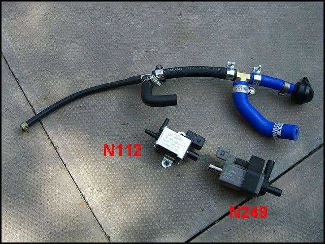

Noen som vet hvor n249 ventilen sitter og hvis den er vanskeli at bytte?
Får og denne feilkoden:
17544 - Fuel Trim: Bank 1 (Add): System too Lean
Noen som har vært borte i denne??
/M
Dette burde gi deg en ide.
En fra VWvortex også.
  Sitat
N249 is on the right of the reservoir, other one at the back is N112.
Det varierer fra type til type tror jeg. Jeg har aldri brydd meg om den så jeg kan ikke si noe.
  Sitat
On the bracket under the intake manifold by the dipstick.

  Mikael1977 skrev:
Hva gjør den N112?
/M
Den er med på å styre the Secondary Air Pump. Har ikke noe godt ord på norsk. Kaldstart er et stikkord.
Jeg har ikke sagt at det er vacuum til N112, men at det er en av tingene under der.
