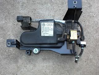

Boys! Jeg trenger hjelp med at finne ut av disse feilkodene:
17608 - Boost Pressure Control Valve (N249): Mechanical Malfunction.
Skjønner hva den betyr, men hvor sitter denne N249 ventilen?
Er det en enkel ting at bytte?

Hei Mikael, hvordan har du funne disse feilkodene da? :D
Vet du om du hadde N249-feilen FØR den ****DV'en du har satt på?
N249-feil kan også komme av dårlig kontakt og/eller løse slanger/slanger som lekker osv Kan være DV og/eller N112 også.
Men på en annen side sier den mld "mechanical malfunction".

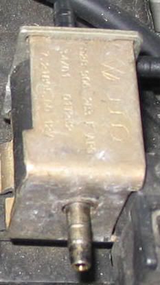

Jeg har bestilt meg ny N75J ventil som jeg skal få hentet imorgen og montert til helgen...kanskje denne hjelper noe :)
/M
Jeg tror ikke en ny N75 vil hjelpe på feilkodene. Den kan muligens hjelpe på hvor mye du "booster", så pass deg. Det kan self gå andre veien også.
