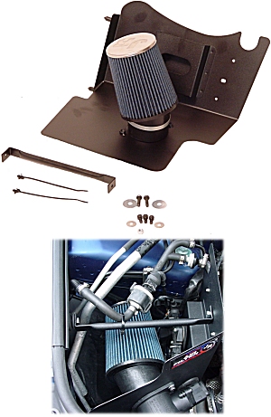

Gringo Skrevet August 6, 2002 Rapporter Share Skrevet August 6, 2002 Men har du kjøpt en K&N kon filter ??? Uten varmedeksel pakke ??? Tjipt om du har det, full pakke fra Norspeed koster 1.700.- spenn og er helt sjef. Filter, varmedeksel, skruer, strips, avstivningstag, beholder org. kaldluft tilførsel osv. Sjefs kit. Siter Instant maniac - just add wheels! Lenke til kommentar Del på andre sider More sharing options...

stigare Skrevet August 6, 2002 Forfatter Rapporter Share Skrevet August 6, 2002 Originally posted by Gringo Men har du kjøpt en K&N kon filter ??? Uten varmedeksel pakke ??? Tjipt om du har det, full pakke fra Norspeed koster 1.700.- spenn og er helt sjef. Filter, varmedeksel, skruer, strips, avstivningstag, beholder org. kaldluft tilførsel osv. Sjefs kit. Ja jeg var nok dum nok til å kjøpe meg KUN K&N filter.. ga 750,- for det. Uten varmedeksel osv... noe jeg snart må få på! Siter Lenke til kommentar Del på andre sider More sharing options...
