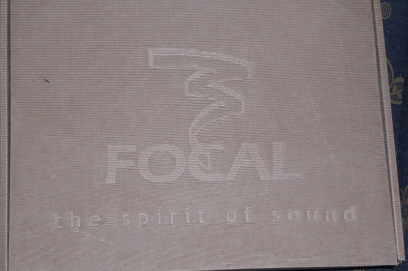

Lurer på hva dette er?
Noen som har lyst på nærbilde av focal frontsettet ?
