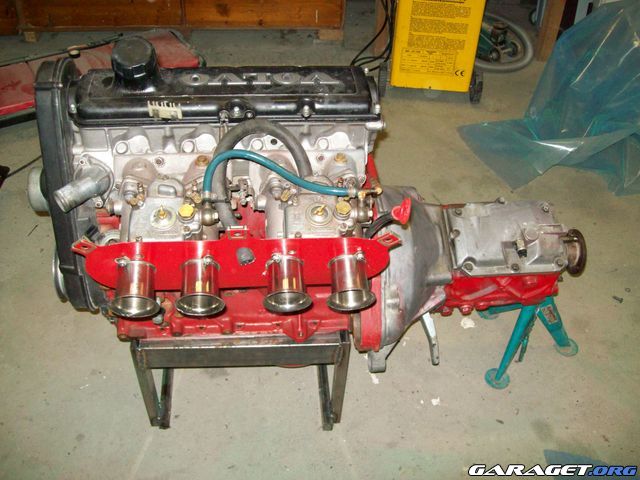

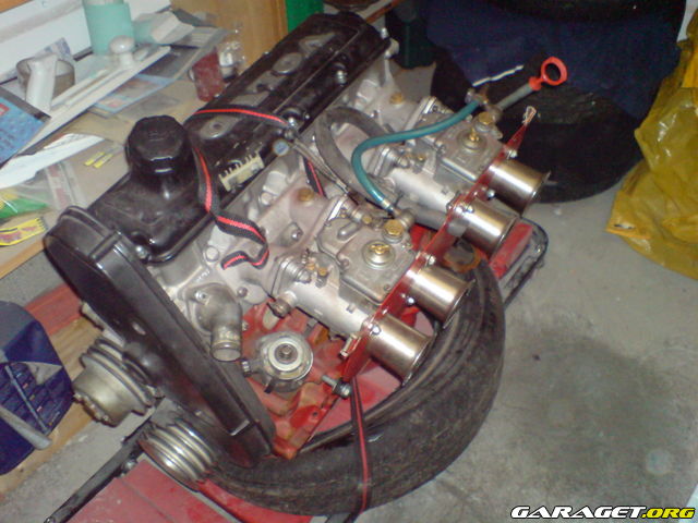

Toførti Skrevet April 14, 2008 Forfatter Rapporter Share Skrevet April 14, 2008 Her kommer et lite bilde av motoren etter je henta den: Siter Neste prosjekt blir 245 veteran 75 Lenke til kommentar Del på andre sider More sharing options...
esbandos Skrevet April 14, 2008 Rapporter Share Skrevet April 14, 2008 Den så igrunn ikke helt "værst" ut.. Så ut som en standard b230 med 2 doble.. :P Rått er det i alle fall.. Siter 1993 Audi 100 Avant 2.8Q 1995 Audi A6 Avant 2.5TDI (familiebilen) 1975 Volvo 242L Prosjektet 1980 Volvo 244DL Harryvogna 1980 Ford Taunus 2.0L 2-dørs Lenke til kommentar Del på andre sider More sharing options...
Toførti Skrevet April 14, 2008 Forfatter Rapporter Share Skrevet April 14, 2008 Ser ikke så veldig anerledes ut utenpå nei. Men ser tøffere ut nedi bilen når je får på grenrøret og luftfilteret samt pussa hele motoren blank og fin hehe Siter Neste prosjekt blir 245 veteran 75 Lenke til kommentar Del på andre sider More sharing options...
espen_mg Skrevet April 14, 2008 Rapporter Share Skrevet April 14, 2008 vises jo ikke utenpå om det er portet topp, og 2,5 liter. grenrøret vises heller ikke på bildet da så. kan jo være gjort en del her, som ikke vises utenpå. har du flere bilder eller?? Siter http://www.volvo-racing.i2.no Volvo 242 Turbo Volvo 242 Turbo banebil 1984 Volvo 244 Arbeidsbil/Reservebil 1987 BMW 320d touring E46 2001(Familiebilen) Lenke til kommentar Del på andre sider More sharing options...

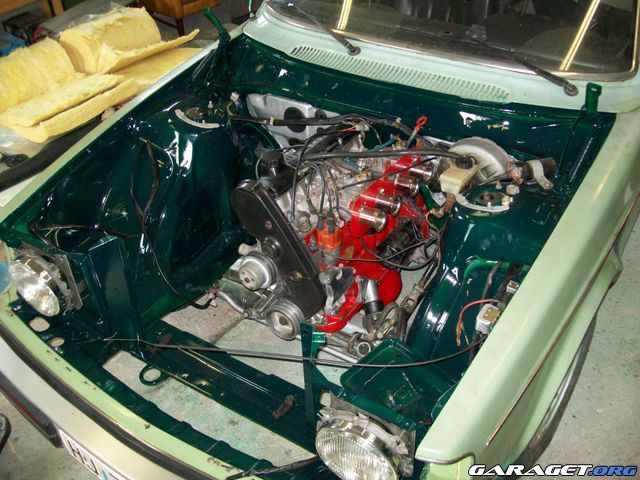

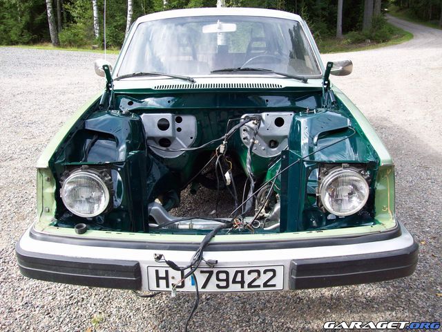

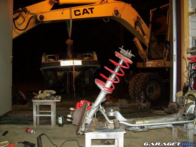

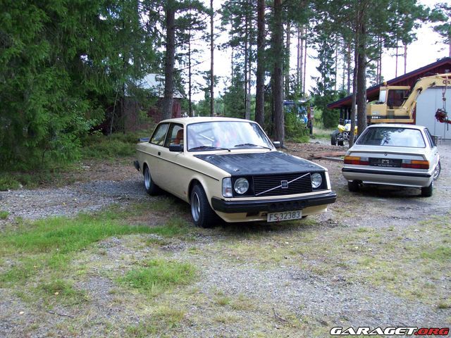

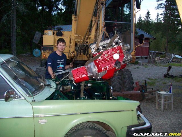

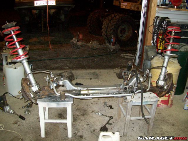

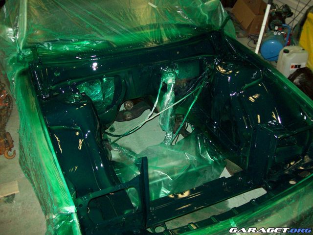

Toførti Skrevet August 31, 2008 Forfatter Rapporter Share Skrevet August 31, 2008 Nå kommer noen bilder av bygget :-D Ny forstilling med servo, ventilerte bremser, R-sport støtdempere og senkefjærer R-sport framdempere. Grove hele veien opp:) Spesiallåsemutrer måtte lages. Gravermaskinen har vært flittig brukt til bilbygget. Lakkert motorrom i en variant av skogsgrønn. Motorn montert sammen med M45 dogboxen. Avmaskert og lykter montert Motor og girkasse på vei i bilen Trivlig 242 Turbo besøk i garagen Snart er det klart for prøvstart, mangler eksosannlegg, noen vannslanger og reimer. Trenger ei sperre også, er det noen som vet om noe så si ifra! Siter Neste prosjekt blir 245 veteran 75 Lenke til kommentar Del på andre sider More sharing options...

Mysemannen Skrevet August 31, 2008 Rapporter Share Skrevet August 31, 2008 Dette va heftigt. Grom motorheis forresten :) Siter Lenke til kommentar Del på andre sider More sharing options...
Finken Skrevet August 31, 2008 Rapporter Share Skrevet August 31, 2008 Grom motor, men drøy effekt syns jeg, skal litt til for og dra så mye effekt på en sugemotor. Ere vanli stift tenning? Veit tenninga ikke henger helt med når man skal opp på litt effekt og da mener jeg 150-160hk. Må da bytte til elektronisk tenning. Kost på deg ei bremsing her i landet så får du fram noen "EKTE" tall. Gromt at det er flere som kommer megd sugis. Siter Hvis man ser bort ifra utseende, personlighet og inteligens så er jeg en jævli ålreit type. Lenke til kommentar Del på andre sider More sharing options...

Aceofspades Skrevet September 1, 2008 Rapporter Share Skrevet September 1, 2008 På det første bildet så ligner det på at det er en hall giver i fordeleren hvertfall :) Siter Lenke til kommentar Del på andre sider More sharing options...
J-A-E Skrevet September 1, 2008 Rapporter Share Skrevet September 1, 2008 Grom motor, men drøy effekt syns jeg, skal litt til for og dra så mye effekt på en sugemotor.Ere vanli stift tenning? Veit tenninga ikke henger helt med når man skal opp på litt effekt og da mener jeg 150-160hk. Må da bytte til elektronisk tenning. Kost på deg ei bremsing her i landet så får du fram noen "EKTE" tall. Gromt at det er flere som kommer megd sugis. Ser ut på bilde at han har samme tenning som meg, å min suge motor er bremsa til 260hk :) Siter Volvo 945 LT Volvo 242 L - 2,6L N/A "Go bilen" Volvo V70 TDI - www.garaget.org Volvo 242 B20 - Til salgs Lenke til kommentar Del på andre sider More sharing options...
Toførti Skrevet September 1, 2008 Forfatter Rapporter Share Skrevet September 1, 2008 Er elektronisk tenning ja. Bremsing skal det bli bare jeg blir klar. Men vet at motoren er blitt bremset før med over 200hk på hjula. Så håper på å få dette og kansje mer med litt proffhjelp med justeringen av forgasserne. Da blir jeg fornøyd. Er veldig spent, håper på en prøvstart til helga. Siter Neste prosjekt blir 245 veteran 75 Lenke til kommentar Del på andre sider More sharing options...
