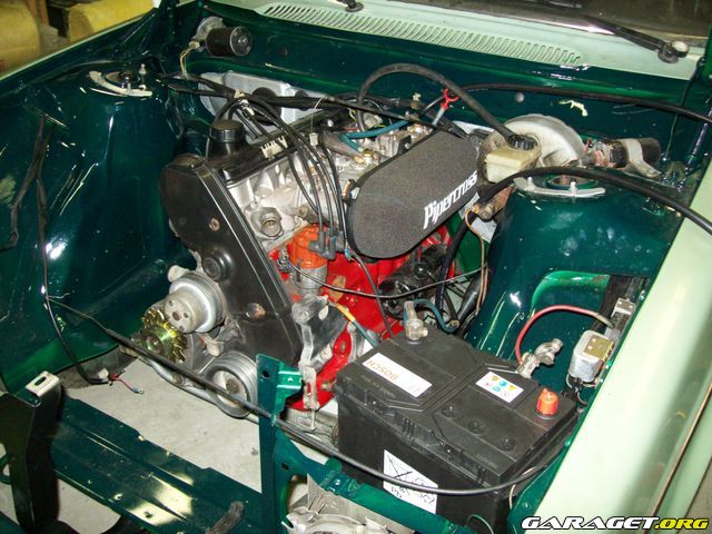

Toførti Skrevet September 7, 2008 Forfatter Rapporter Share Skrevet September 7, 2008 Har desverre ikke fått prøvstartet i helga men har da fått gjort litt. Et lite bilde Montert luftfilter, ny dynamo og nytt batteri. Vinkelfordelerlokk fra saab og vinkelpluggledninger måtte til for å få plass. Har kjøpt meg racing/rally stoler og montert enda litt til, bensinstrykkregulator, servopumpe og fronten på plass igjen. Bilder kommer. Siter Neste prosjekt blir 245 veteran 75 Lenke til kommentar Del på andre sider More sharing options...

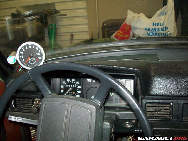

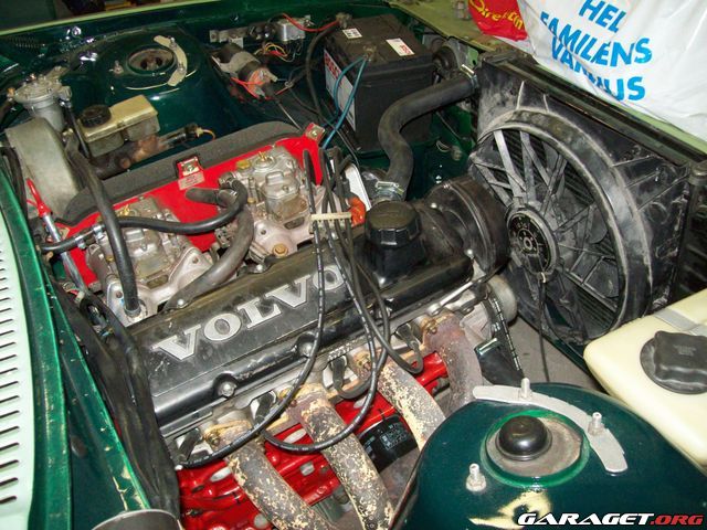

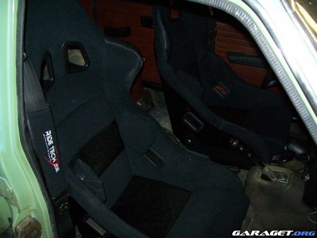

Toførti Skrevet September 16, 2008 Forfatter Rapporter Share Skrevet September 16, 2008 Ble ingen prøvetur da clutchvaieren røyk før jeg kom ut av garasjen(stiv clutch), men motor starta og går fint og svarer BRA når det gasses og fin lyd! Ny clutchvaier ligger klar til jeg kommer hjem på torsdag så får vi se om den holder. Noen nye bilder kommer ivertfall her: Racingstoler Turteller med shiftlight på plass Motoren klar for start med luftfilter og V70 elvifte montert. Siter Neste prosjekt blir 245 veteran 75 Lenke til kommentar Del på andre sider More sharing options...

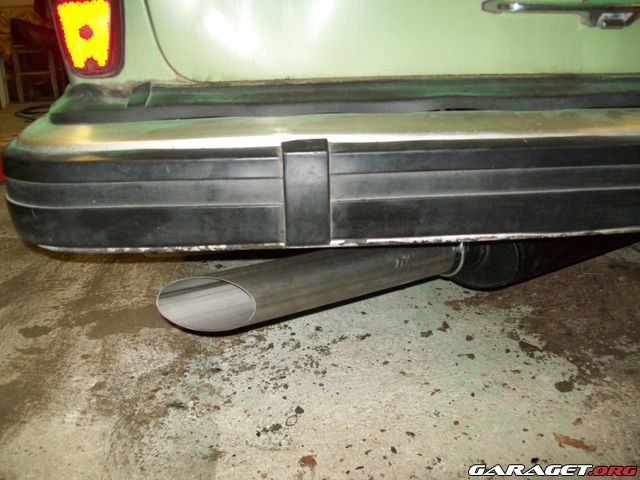

Toførti Skrevet September 16, 2008 Forfatter Rapporter Share Skrevet September 16, 2008 Eksosannlegg montert, egenkomponert eksosstuss :lol Siter Neste prosjekt blir 245 veteran 75 Lenke til kommentar Del på andre sider More sharing options...
