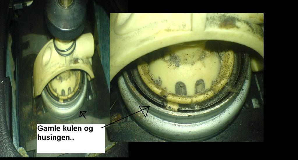

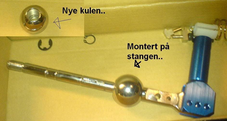

TiM Skrevet Oktober 7, 2008 Forfatter Rapporter Share Skrevet Oktober 7, 2008 jeg var ute i natten i sted å sku montere et short shift kit jeg kjøpte sist uke.. (http://www.turbofun.no/product/436080/_A4_B5_Shortshift.html) Det følger da ikke med noe monteringsguide, B&M har fjernet guiden fra siden sin og jeg har søkt opp og ned etter "how to's" o.l. uten lykke. Her til spørsmålet: Er det slik at jeg må bruke den kulen som kommer med, eller går det an å bruke d som er nedi der fra før av? Vil jo helst bruke den kulen som følger med, men jeg så ingen måte å få ut den gamle dritten som er der fra før?? :S Om den skal dras ut med makt kommer husingen til å knekke frykter jeg.. Siter 96 A4 1.8TQ Lenke til kommentar Del på andre sider More sharing options...
Drunken_M Skrevet Oktober 7, 2008 Rapporter Share Skrevet Oktober 7, 2008 Har montert samme short shiften i bilen min. Du bruker den nye kulen. Jeg fulgte denne guiden http://a4mods.com/index.php?page=webcontent/pages/shortshifter.html Alt var ikke likt men skjønte poenget ganske greit. Hos meg skrudde jeg ut hele kula og staget samtidig som på den guiden så kula ble bytta uansett. Siter 97" Audi A4 1.8TQ, 500HK Prosjekt *91" Audi S2 MTM Chipped, *97" Audi A4 1.8TQ, *91" Audi 80 Quattro, *97" Skoda Octavia TDi Lenke til kommentar Del på andre sider More sharing options...
TiM Skrevet Oktober 7, 2008 Forfatter Rapporter Share Skrevet Oktober 7, 2008 aha! takk takk takk :D ska ned å prøve igjen etterpå då! kan lage en lite DIY på norsk eg då.. Siter 96 A4 1.8TQ Lenke til kommentar Del på andre sider More sharing options...

TiM Skrevet Oktober 7, 2008 Forfatter Rapporter Share Skrevet Oktober 7, 2008 hmm.. no e dritte ferdigmontert!!! værste knoteriet i historien.. etter 1.5 time me banning, steiking og 1 stk. oppkuttet hånd er giringen mer presis :D var vel egenltig verdt d.. ble ingen DIY like vel Siter 96 A4 1.8TQ Lenke til kommentar Del på andre sider More sharing options...

TiM Skrevet Oktober 8, 2008 Forfatter Rapporter Share Skrevet Oktober 8, 2008 hehe.. 1.5 time MINST.. men så hadde eg aldri sett nedi der før. sku eg gjort det om igjen hadde vi snakket 30 min MAKS! hehe om det ikke e trangt nok, så e alt nedi der knivskarpt. kuttet meg sikkert 20 ganger.. neste blir eu ok og så hive på lyktesotingen fremme :D en på photoshop forumet moddet på noen av de videre planene på bilen for meg.. syns d ble litt fett! resultat: Siter 96 A4 1.8TQ Lenke til kommentar Del på andre sider More sharing options...
