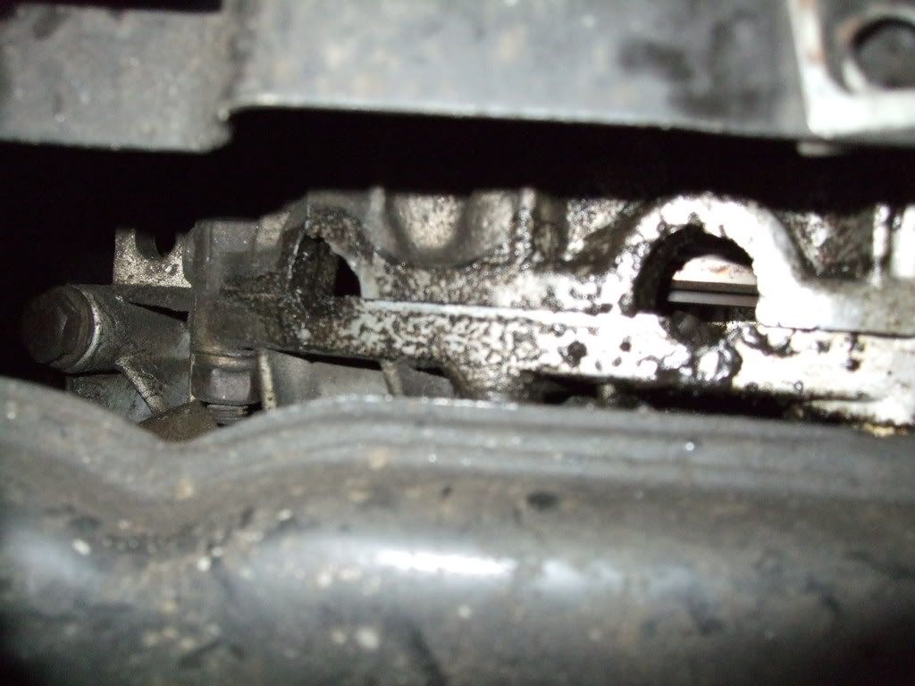

Drunken_M Skrevet Oktober 10, 2008 Rapporter Share Skrevet Oktober 10, 2008 noen som vet hva de hullene er? eller skal de ikke være der?:O hehe i dag blir d nok chip! :D Tenkte bare skulle infomere alle om hva disse hullene er til om det ikke er blitt besvart, ikke sett noe svar. Hullene er for drennering om simringen/pakningen mellom girkasse og motor skulle lekke litt. Da fyller det seg ikke opp olje i clutchhuset. Det hadde vært lite kult med olje på clutchlamellen;) Fy å fin A4, hvor kjøpte du "nettingen" til RS fangeren? Siter 97" Audi A4 1.8TQ, 500HK Prosjekt *91" Audi S2 MTM Chipped, *97" Audi A4 1.8TQ, *91" Audi 80 Quattro, *97" Skoda Octavia TDi Lenke til kommentar Del på andre sider More sharing options...
TiM Skrevet Oktober 10, 2008 Forfatter Rapporter Share Skrevet Oktober 10, 2008 hehe. fikk bakoversveis første gang eg la merke til de hullene. takk for opplysningene :D den nettingen kjøpte eg her i bergen for 250 pr plate. men på nbs tar de 600 kr per sånn plate! og du trenger 2 plater til rs fangeren! Siter 96 A4 1.8TQ Lenke til kommentar Del på andre sider More sharing options...
