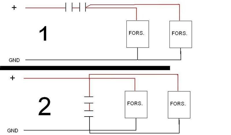

[JR-Performance] Skrevet Mars 31, 2008 Forfatter Rapporter Share Skrevet Mars 31, 2008 Da har jeg snakka med en kompis av meg, (tror du Pål vet hvem han er. corollapower her på forumet), og skal kjøpe to kondensatorer av han! får prøve med det først:) men han anbefalte meg å seriekople de, før jeg fordelte strømkabelen. litt flaut og spør siden jeg er elektriker selv, but here it comes: ! :hellothere: hvordan skal jeg da kople kondensatorene? er år og helger siden sist jeg kopla kondis!! illustrasjon: 2ern virker mest logisk, men best å spørre før jeg ødelegger noe:D Siter - 1992 Toyota RotteRolla - 2005 Husaberg 650 - 2009 Kawasaki Z750 X 2006 Audi A4 2.0 TDI S-Line X 1996 Vw Golf3 Coupé Lenke til kommentar Del på andre sider More sharing options...
Morel Skrevet Mars 31, 2008 Rapporter Share Skrevet Mars 31, 2008 Bruk èn kondensator på hver forsterker. Montèr den så nærme forsterkeren som mulig. Jorde kondensatoren på samme sted som forsterkeren. Noen kondensatorer har mulighet for at forsterkeren kan jordes via kondensatoren men personlig så bruker jeg alltid en egen jordingskabel fra forsterker til karosseri og fra kondensator til karosseri. Begge festes samme allikevel på sted. Mvh Pål Siter Lenke til kommentar Del på andre sider More sharing options...
