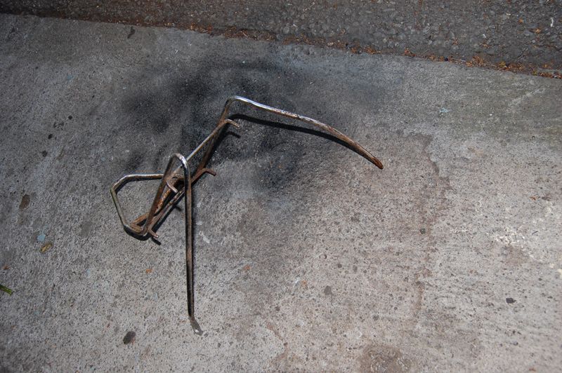

Bilde av verktøyet, en gammel Fz pakkebærer.
Den ble filt til å passe rundt den splinten som skal ut, sett den slik.
Før du slår laus kan du gjerne fylle på med 5-56 elns.

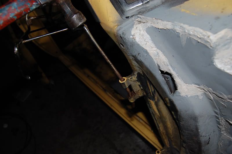

Så litt fra dagens arbeid.
Fått sveist fast det nye jekk feste, og hulle som ble i gulvet over jekkfeste.
Hmmm,se om ikke får til noe lignende en dag:)
Mange takk for at du gadd legga ut:)
Se her ja,knallbra!:)

Må nesten slenge inn noen bilder, så dere ser det ikke står stille :)
Jekk feste festet
Sveist plate over
Oversikts bilde
Lakert og fukt sveis.
Det neste som står for tur er hull i venstre hjulbue. Satser på å få sveist igjen det hulle imoren.
