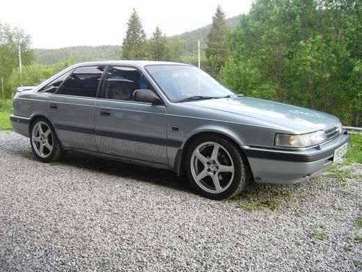

jimmen Skrevet April 3, 2008 Rapporter Share Skrevet April 3, 2008 ja, trenger nå ny bil siden en idiot kjørte på golfen min. så var å prøvekjørte en mazda 626 88modell igår. 2.0i 16v. ganske sprek! men fant ut at toppakninga var gått. men gamle eier skulle bytte motor til meg så det var ikke noe hast! det jeg lurer på om den er verd pengene? eu godkjent enda 1 år. årsavgift betalt. EL vinduer, takluke, bagasjelukåpner. motor gått 220.000km og bil ca 300.000. senket 40mm. stiv som faen! strøkne 17" felger med 1 dekk som sviker pittelitt luft. helt nye vinterdekk. kjørd 15mil med! en dørpakning som henger å slenger litt. fri for rust under og slikt, har hatt i grav å sett.. veldig fin å se på under.! 12.000kr. får med den motoren uten toppakning og, den blir vel tatt å skruvet i deler og trimme den litt. ;) men verd det? Siter 97- Volvo V70R AWD Lenke til kommentar Del på andre sider More sharing options...

otis Skrevet April 3, 2008 Rapporter Share Skrevet April 3, 2008 12000,- ferdig reparert hørtes ikke så gærnt ut. Men sjekk støtdemper tårnene i bagasjerommet, bakom de her plastdekslene. Og såklart hjulbuene bak. Toppen sprekker oftere enn at toppakningen går i stykker. Så det kan være det som er feil. Ellers så er den forsåvidt grei å kjøre, og den er ganske så sprek, som du selv oppdaget! Bremse calippere bak, har en tendens til å sette seg fast, da det er liten bremevirkning på dem, så de må overhales eller byttes, om det ikk er blitt gjort. Siter Lenke til kommentar Del på andre sider More sharing options...
jimmen Skrevet April 3, 2008 Forfatter Rapporter Share Skrevet April 3, 2008 12000,- ferdig reparert hørtes ikke så gærnt ut.Men sjekk støtdemper tårnene i bagasjerommet, bakom de her plastdekslene. Og såklart hjulbuene bak. Toppen sprekker oftere enn at toppakningen går i stykker. Så det kan være det som er feil. Ellers så er den forsåvidt grei å kjøre, og den er ganske så sprek, som du selv oppdaget! Bremse calippere bak, har en tendens til å sette seg fast, da det er liten bremevirkning på dem, så de må overhales eller byttes, om det ikk er blitt gjort. skal sjekke støtdemper tårnene. ;) siden toppen sprekker vil jeg tro det er en aluminiums topp? uansett, har god å stor tilgang til fresebenk\dreibenk ETC. vet om det der med bremsecalippere på mazda 626, men er det ikke mest vanlig på modellen som er hakket nyere da? 92-? takk for svar forresten! :) Siter 97- Volvo V70R AWD Lenke til kommentar Del på andre sider More sharing options...
