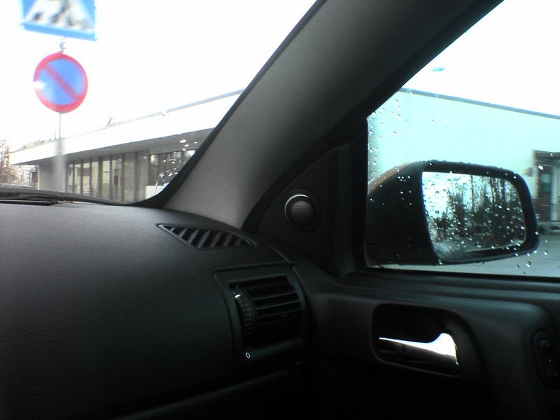

Er ikke annerledes på Bertone. Som BuRuD sier, vær forsiktig med "trekanten" der diskanten sitter. Der kan du fort knekke både klips, og værre, innfestninga til klipset. Jeg installerte diskanter fra Infinitys Reference serie og skjærte ut originaldekselet så jeg fikk mulighet til å vri diskanten bakover.
Mørkt bilde, men:

Er bare å dra dekslet pent av, noe som ikke er lett. Jeg klarte å knekke 3 av tre fester på ene sia, så må finne på noe lurt for å få bra på igjen.. Når du har fått av dekslet er det bare å vippe av gitteret og presse ut diskanten. så må du sikker slipe litt på hullet for å få plass til den diskanten du ska ha inn, men det er jo ikke noe vanskelig.
