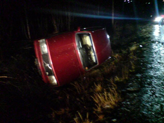

i gammel bilen hadde jeg og noen venner bytta fra B21A til B230AT, fem dager etterpå på hau i grøfta..

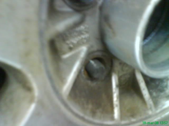

så jeg og noen venner plokka ut B230AT motorn som sto i gammel bilen. men siden motoren hadde stådd med rent vann på så hadde en frostkork sprotti ut.. 33kr på volvo og jeg hadde ny krok og plugga i. funka knall! så var d og ta ut gammel motoren og sette i B230At motoren. funka kanll!

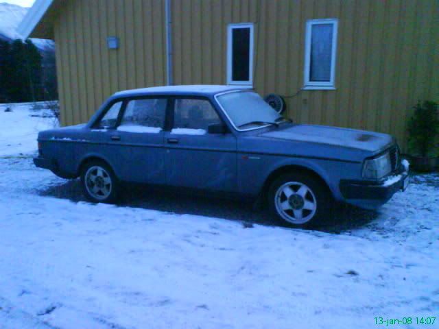

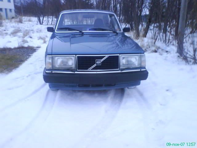

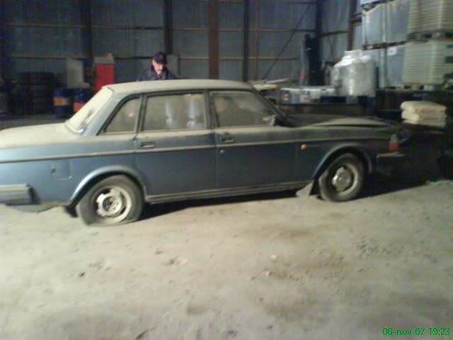

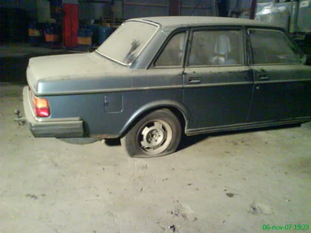

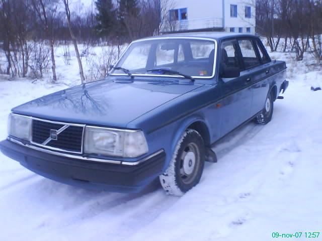

slik sto den når jeg så på den, har stådd slik i ca 2 år.
sto inne på et lager, der di lager betong, så er litt betong, så den var litt støvete.

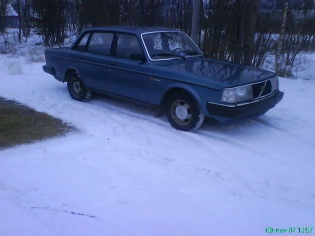

fådd bilen hjem, og vaska den.

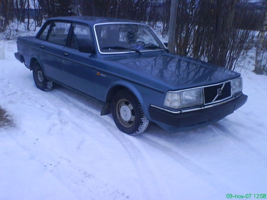

ikke fådd jort noe med bilen.
ganske strøken.
jess.

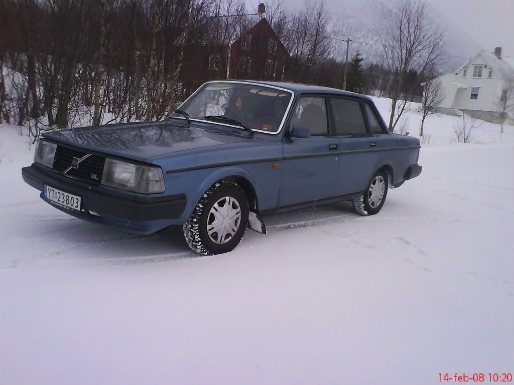

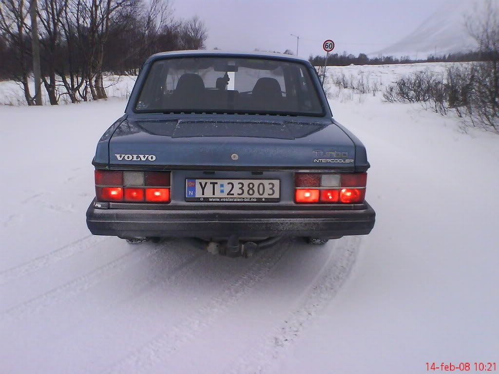

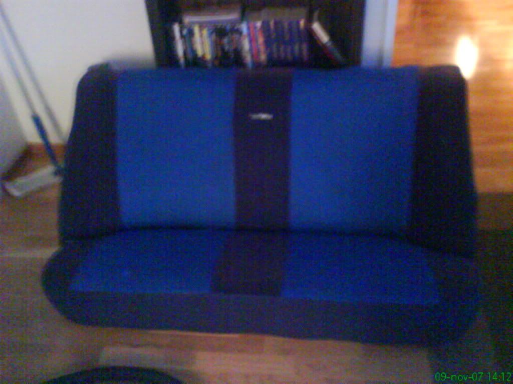

montert R-sport trekk.

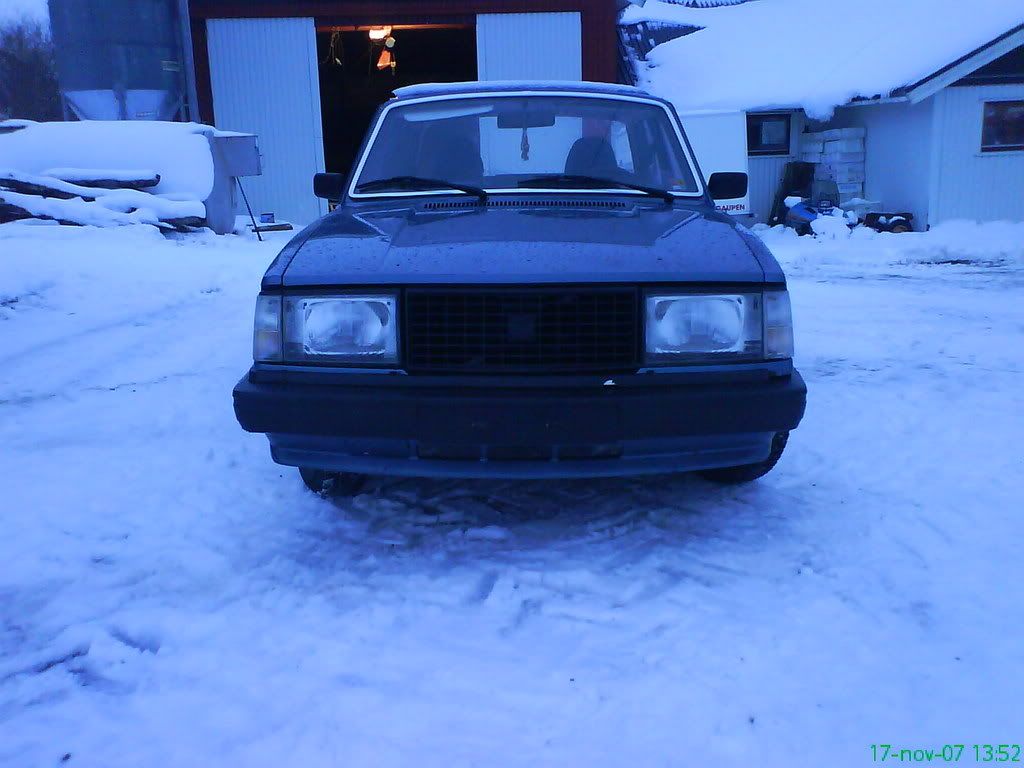

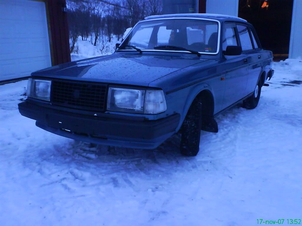

lakka grilnn og listene over lyktene. ikke montert emblem enda.
syns det ser så mye bedre ut med sort front.
ok bil.

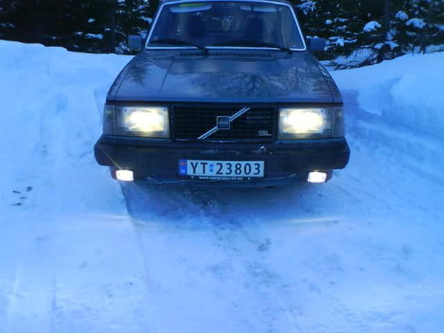

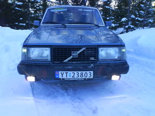

lys i hele nedre rad.

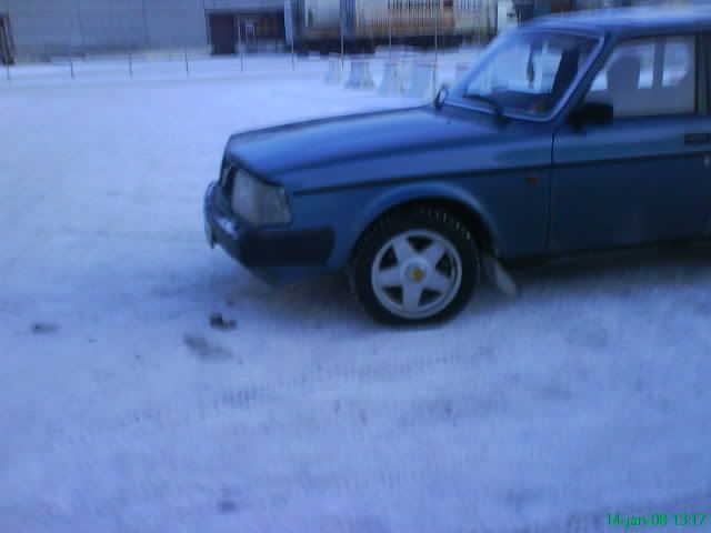

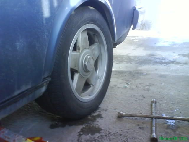

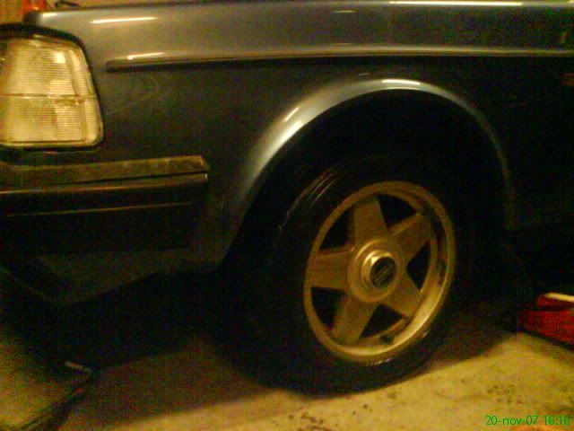

testa 16" felgene.
ser da litt bedre ut!
har ikke på senter koppene.

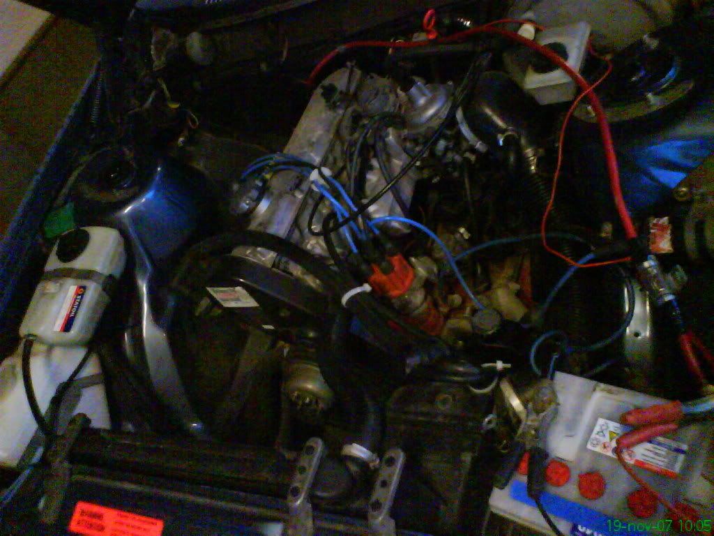

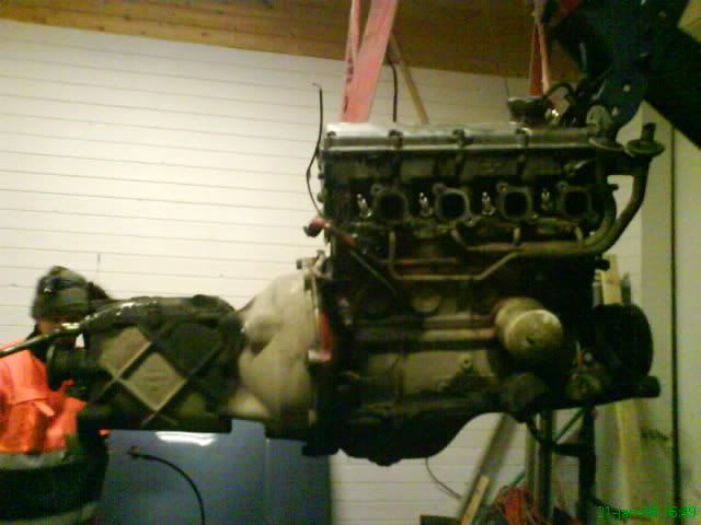

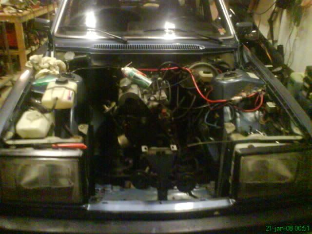

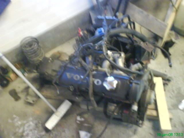

demontering av B21.

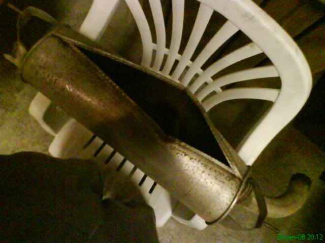

dette skjer når man holder full gass i 5min og slår tenninga av og på, BANG!.
Her blir B21 motorn løfta ut.
Og her står B230AT motoren og venter på og komme i.
så var b230AT motoren i:D

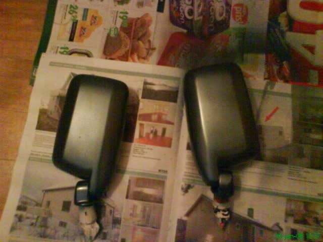

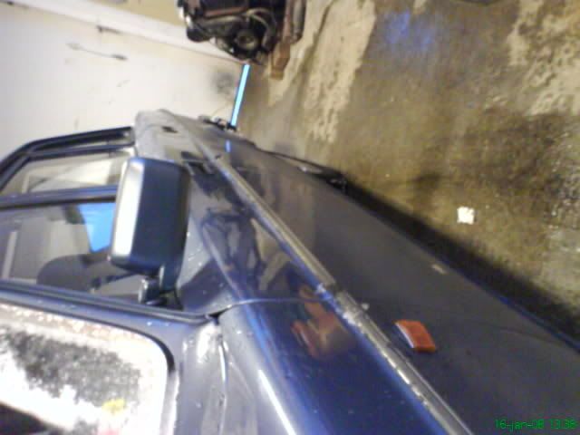

lakkert speilene i samme farge som bilen.
speilene montert.

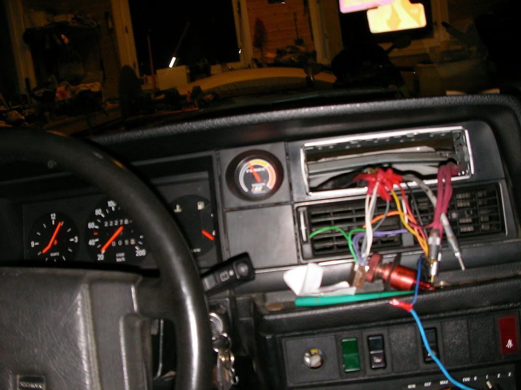

montering av boostcontroller.
inni bilen, monterte den på baksiden av dekslene som står rundt mitt consollen i dasjen.

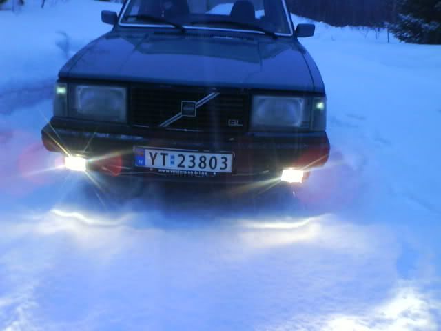

var og handla litt på Biltema. spacer: 5mm. og Tåke lys med blått glass.

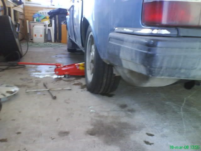

prøve monterte spacerne bake:
er dette trygt og kjøre med ?
trygt? (har bolten som skal stå der altså)

er egentlig felgene dine rette etter veltinga?
stussa litt på det eg og.. :P hehe.... og du børr finne deg lengre bolter vist du skall bruke di biltema spaceranne... og biltema specera er en dårlig ting og putte på, dei ødlegg hjulboltanne... pedersen selg skikkelige, 25mm, passa bra på 240.. :) og må kappe litt hjulbuen bake.. :)

Pass deg for de spacerene.. Jeg glemte meg helt en dag jeg var ute å sladdet at jeg hadde de på.. Plutselig kom bakhjulet trillende forbi meg når jeg kjørte i 50.. Ingen skader heldigvis.. Men skal du på død og liv ha de, få på lengre bolter.

bilen så ikke verst ut den! Ble fint med sort front. 25mm spacerne blir nok for mye med de hjula der. Lengden på boltene var i grenseland ja, hva med og bruke 3mm spacerne i steden? eller så bør du ha lengre bolter
Takker:)
ja spacerne er jo billig så kan prøve med 3mm heller:)
d stod 215 55 16 gummi på di felga så di er litt brede for felgen.
har 205 55 16 på to av di andre felgene. og 215 på di to andre.
hohohoisann, ikke bra! nei skal jo ikke ha dem på viss dekkene mine faller av:P
da får jeg heller prøve med 3mm spacerne ;)
