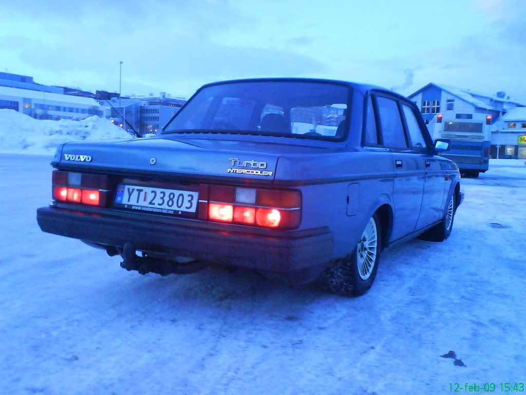

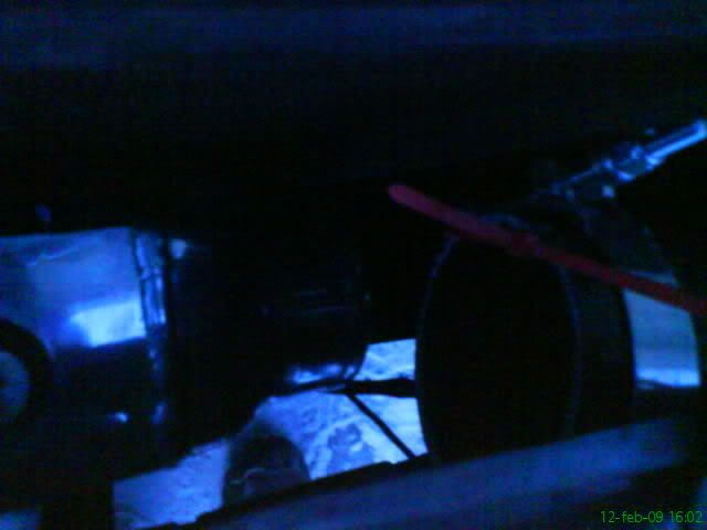

Luigis 240 b230at. Turbo spytter olje!
luigi

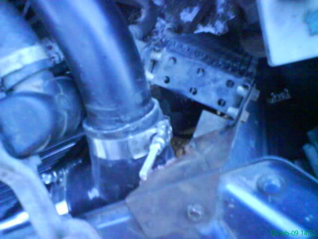

trykk røret spratt av:p

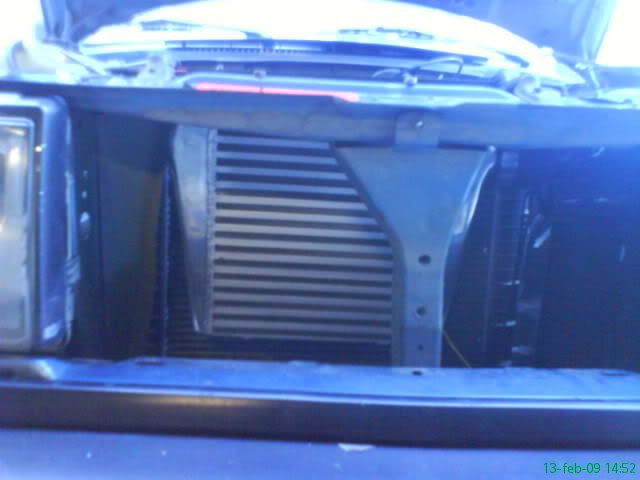

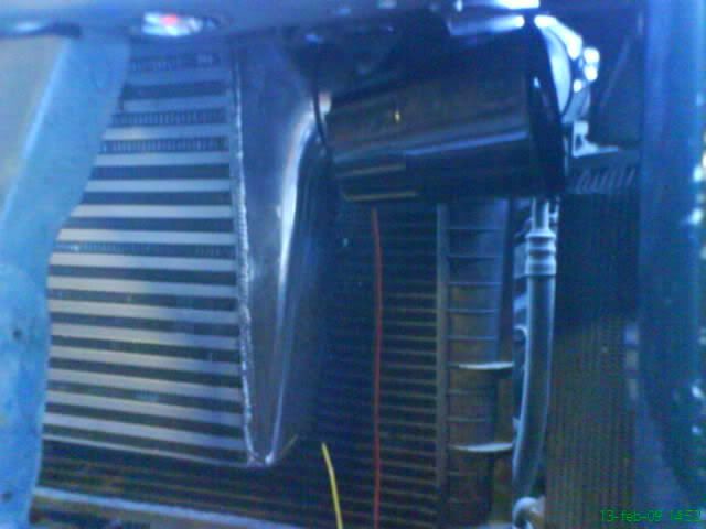

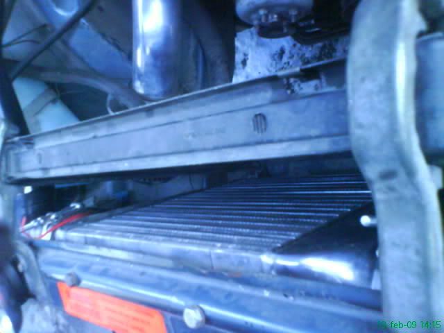

så ble ICen flyttet lengre fram, borra hull i plata og bolta den fast!
ble litt modifisering av olje kjøler ramma.

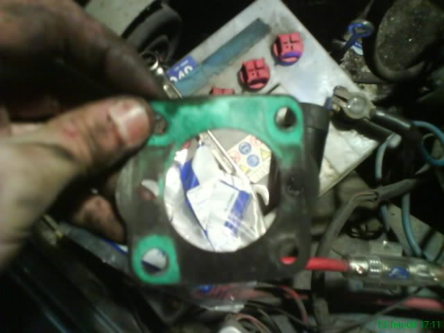

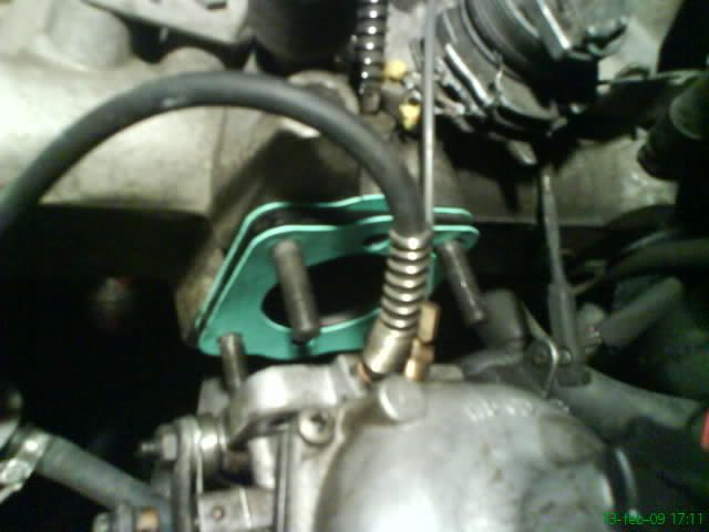

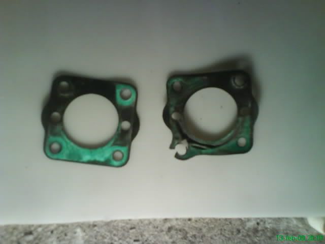

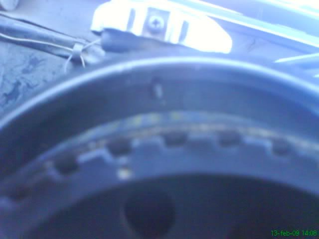

så ble forgasser pakknigene bytta, ser tydli at det har vært leksaje her.
nye på plass.
sjekka registert.
trodde det var feil, så jeg justerte, men ble bare verre :S
så bytta tilbake, satt i nye plugger og bilen ble bra:)
MVH Raymond Myrland
