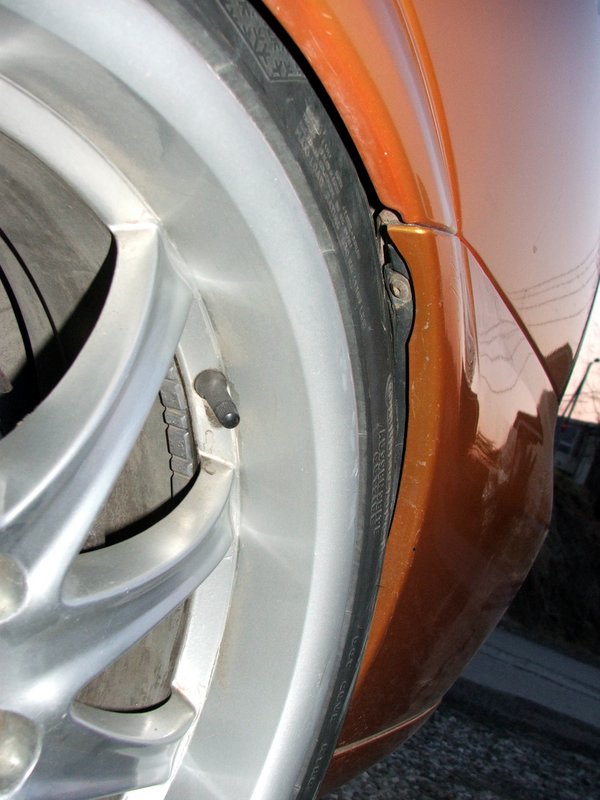

Har en Astra bertone 1,8 2000mod
Den er vel senket sånn omtrent 40mm..
Kjøpte nye felger og kasta de på forrige uke, da ble det problemer... Det er snakk om 8*18 et44 med 225/35 dekk
Foran så går det bra, men bak så subber det "godt" i hjulbuene.
Er de for brede eller er innpresset feil? Leverandøren mente disse skulle passe bra og skjønner like lite som meg.
lurer på om jeg må gå over til 7,5*8 eller heve bilen noen cm?
Jeg brukte 2 mnd på felgkjøp da jeg kjøpte 18" hjula jeg ruller på nå. Forhandlere sier mye rart. Jeg har fått tilbud om hjul som "passer perfekt!" som er 8,5x18 med ET32 (!!) Jeg tviler sterkt på at de felgene noensinne hadde snurra rundt på min bil, selv uten dekk på!!
Min erfaring er ihvertfall at 7,5x18 med ET42 eller høyere er veien å gå. Selv da subber det litt med mye senk. Det ER derimot mulig å få det til å passe med større / bredere felger også, men det krever nok større modifikasjoner av hjulbuene. Jeg har et kit fra Irmscher montert, som består av en stålbrakett i hjulbuen bak som flytter innfestningen til bakfangeren utover. Delenr er: 72001462.
Magnus Kvamme hos ProTrim/Blitzpower hadde denne Astraen, med felg/dekk-dim: BBS LeMans 8,5x19" ET32 225/35-19" og 9,5x19" ET32 255/30-19" så det ER mulig. Han er medlem her på forumet, men jeg husker ikke brukernavn i farta. Hans Astra:
Jeg prøvde senk kombinert med 8x18 ET35 på min bil, slik gikk det:

Synes det er merkelig at selger (firma) kan anbefale disse hjulene til denne bilen....
Forresten en liten rar ting at dette er den 3'dje opelen (Vectra A, Calibra og nå Astra)jeg har som det kun subber på høyre side bak? Flere som har vært borti det samme??

Det forklarte jo en hel del:)
Bilen står nå på karosseri verksted å får pleie av buene bak, så da får vi se imorgen åssen det blir!
Skal bli deilig å slippe å kjøre forsiktig:D
  • 3 weeks later...
  • 1 month later...
Ja... de fikk smelt inn hjulbuen bak da, selve karroseriet er isåfall ikke i veien lengre, nå er det feste til fangeren som er i veien (liten plastikklump med en skrue.
Vurderer å bare skjære av dette og heller lage ett nytt feste selv på jobben... utrolig irriterende å ikke kunne ha folk bak i bilen
