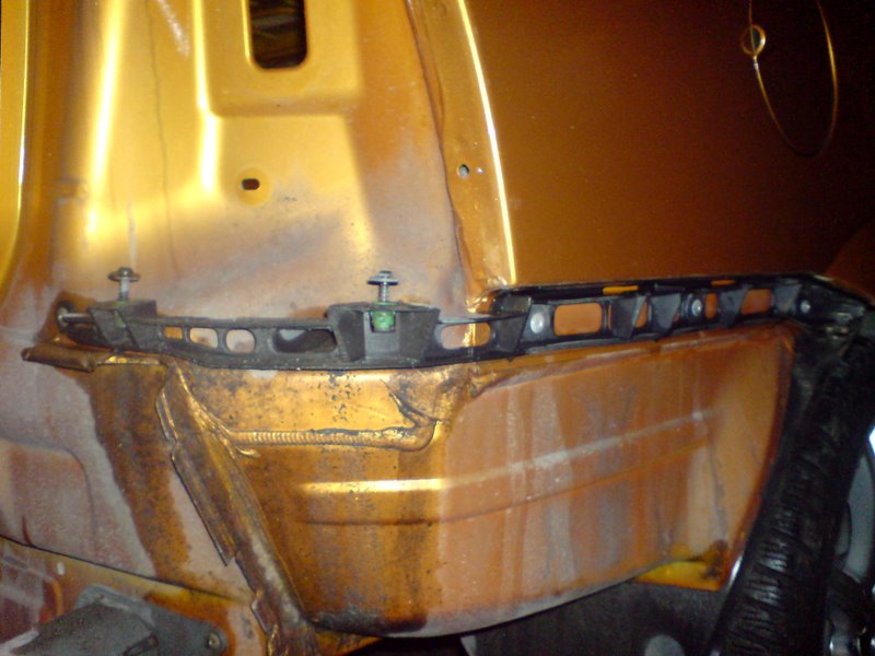

Jeg fant, jeg fant!
Av med bakfanger:

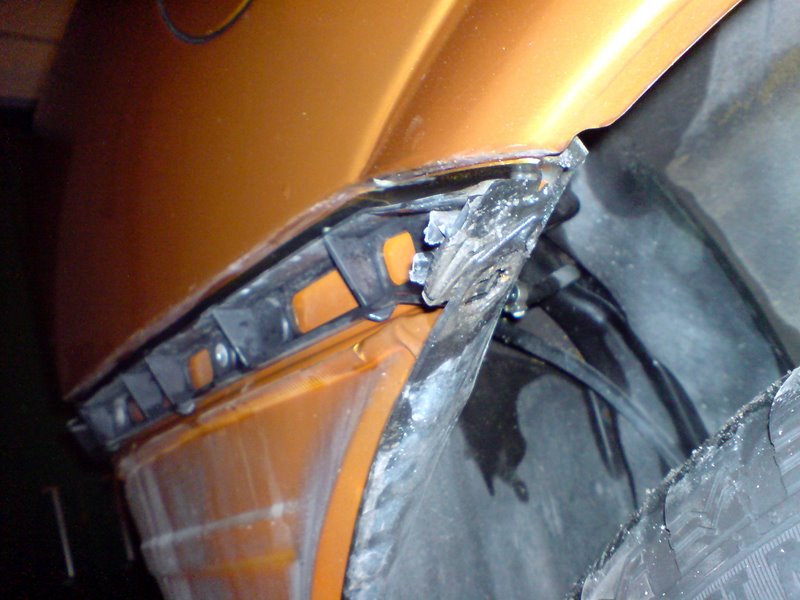

Her er problemområdet..

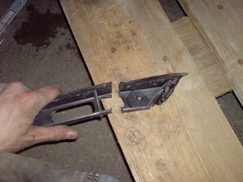

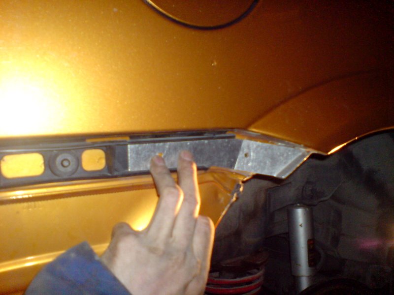

Denne sorte plastlista er poppa fast i karosseriet og må modifiseres:
Den kan ikke moddes på bilen, så off it goes:

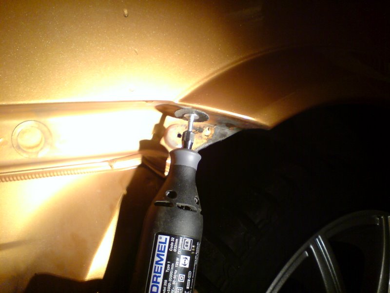

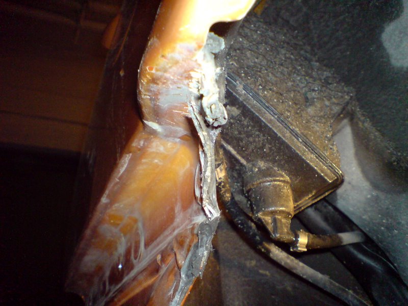

For å få mer plass må karosseriet kuttes langs streken som er laga av kappskiva, omtrent til der enden på kappskiva er nå. Delen som kuttes skal så presses utover for å gi mer plass bak:

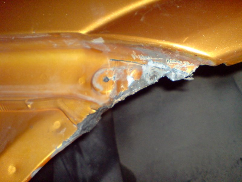

Det ser ikke pent ut, men er resultatet som teller, bank utover, lag plass!

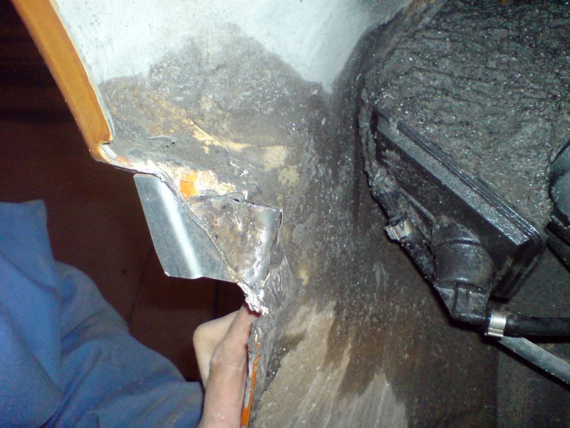

Deretter må fangeren ha nytt feste:

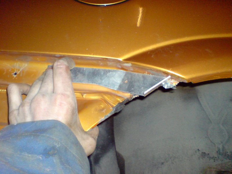

Plastlista er da for lang og må kortes ned slik at det bare er aluprofilen fra Irmscher som stikker ut der du har skjært og presset ut karosseriet:

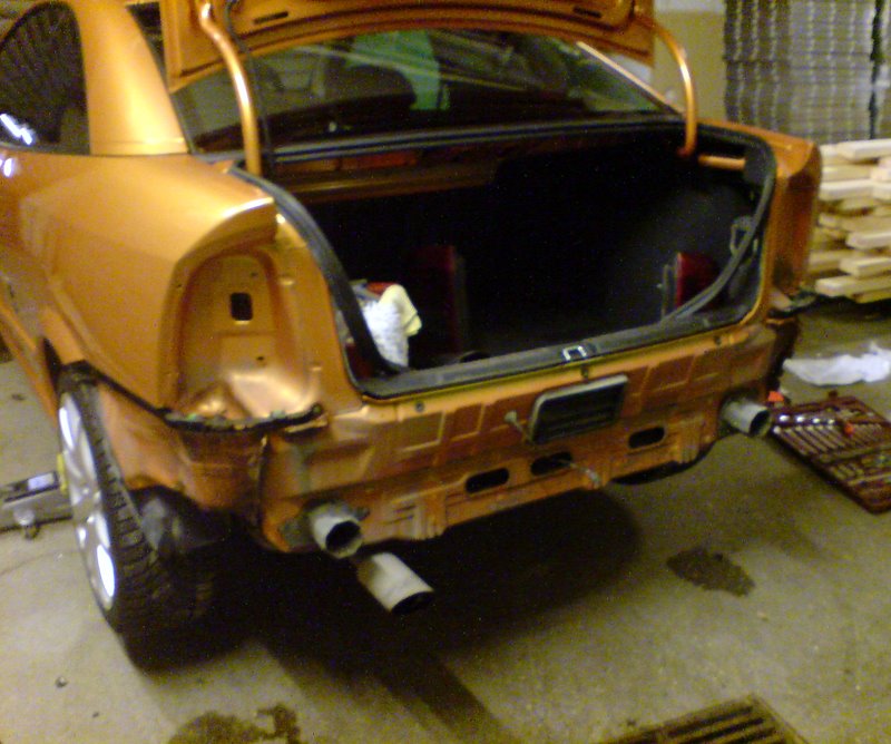

Test av passform:

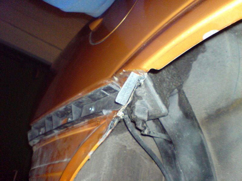

Poppet på plass:

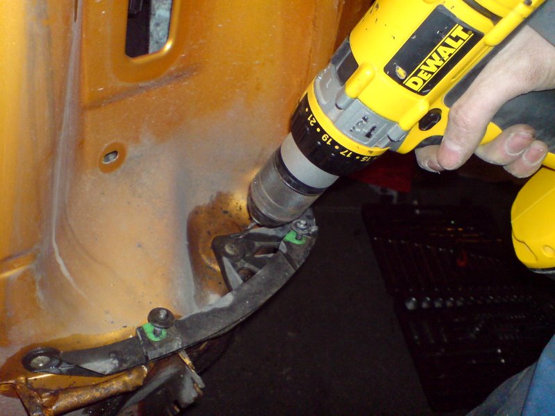

Den flate enden kan drilles hull i, og bakfangeren festes i denne:
Husk at karosserideler du har banket og moddet på må rustbeskyttes med lakk / tectyl / tilsvarende. Innerskjermen (om det er noe igjen av den) må varmes med varmluftspistol og presses så den matcher den nye profilen og frigjør plassen.
