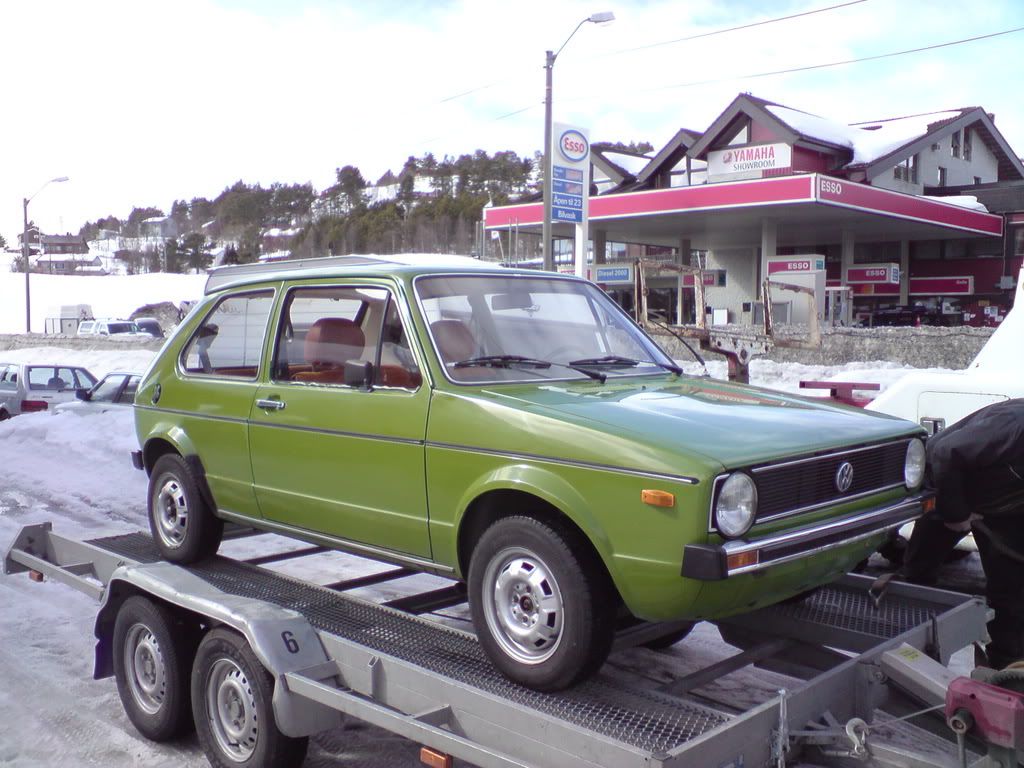

Da jeg endelig er ferdig med utdannelsen ble det mulighet for å kunne starte et bilprosjekt.
Bilen kalles på folkemunne "Seksogsøtti'n" (Må uttales med litt drag over "ø-en"):-)
Da jeg har vært fascinert av ener-golf i mange år. Og at jeg syns retro-stilen er ganske så tøff falt valget på dette.
Etter å ha mysa litt på Autodb fant jeg en '76 modell 1,1 liter. Fargen var jo også riktig, da denne var grønn.
Flott representasjon av 70-tallet. :op:
Bilen var i forholdsvis grei befattning så jeg slo til.
Bilen skal visst nok ha stått i 10 år.
Planen i utgangspunktet er å få den EU-godkjent slik at den kan brukes i sommer, for så å ta fullrenovering fra høsten av.

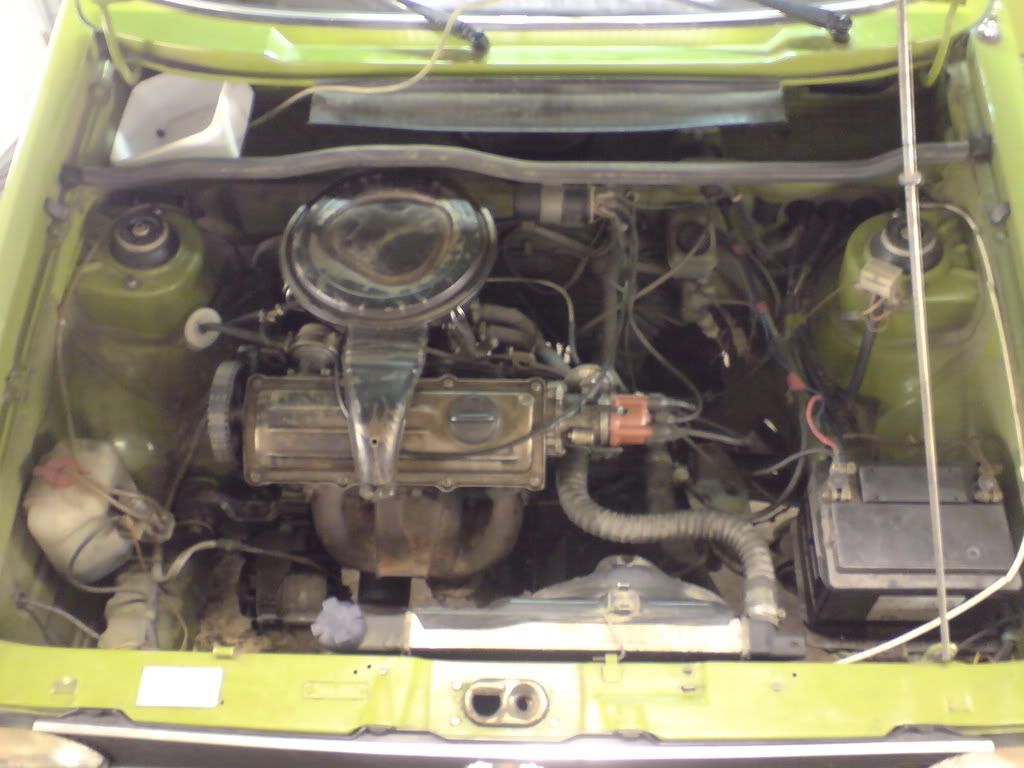

Kanskje det er noe der ute som vet om en motor med gasser. Eller har anbefalinger på hvordan motor jeg bør velge. Har ikke lyst til å sette inn motor med innsprut da jeg vil holde bilen mest mulig original. (Så langt det lar seg gjøre)

Sett inn en 1.8 fra g2.Grenrør og en weber 32/36 på denne gjør susen...
Da får du en sprek og økonomisk maskin med krååååååååm luftfilter
Husk at du må bytte/motorfester og girkasse.
Ny gasser fikser jeg billig.

I en såvidt bra bevart Einser av gammel årgang er det for jævlig å bytte ut teknikken (selv om en 1,1 jo går latterlig dårlig, som vi alle veit;)).
Jeg ville nok forsøkt å få tak i en DX eller EV (begge 1,8 112 HK) som motorbasis, om du skal bygge om til 827-blokk.
Personlig tror jeg at jeg ville ha lempa inn en sintere 801-blokk (f.eks. en HH eller GK. Begge disse er 1,3 Polo-motorer, som ingen vil ha -> billig i innkjøp og du må ikke sveise om det høyre motorfestet).
Den sølvgråe GL'en her har en Sorg-motor på HH-basis. Dette er temmelig unikt, spør du meg (om enn ikke den letteste måten å få en Einser rask på, men kult i aller høyeste grad).
Tips og inspirasjon kan hentes fra prosjekttråden til eieren på det utmerkede golf1.info-forumet (anbefales! Her er det ENORMT mye kompetente folk!)

Hei alle sammen.
Veldig artig med litt respons rundt bilen, det er det som er så stas med forum.

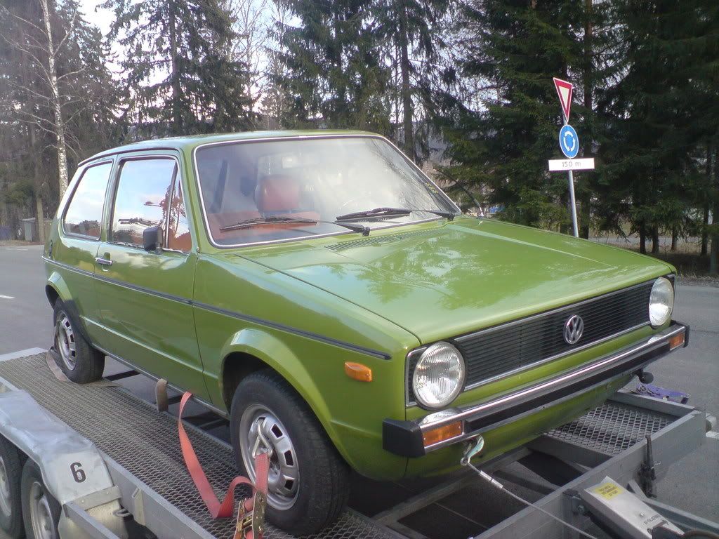

For å få avklart tilstanden på bilen med engang så ser jeg nå i etterkant at bildene lyver litt. Den er litt sliten i lakken.
Kanalene må sveises litt på begge sider. Store deler av hjulbuen bak på passasjersiden må byttes. Det er 2 hull på bakplata. Litt småbulker her og der. Og listverket har krympet og krommen er blass. Så det er nok å henge fingrene i...

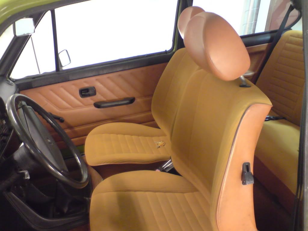

Men det er ikke noen antydning til rusthull verken i motorrom eller under bilen. Og grunnfargen er rett for meg. Stoler og baksete er uten hull. Trenger bare litt rens, noe som virker nesten litt sykt.
Hvor mye jeg betalte er min egen sak..mannen fikk penger og jeg fikk bil...:-) hehe..
Motorvalg:
Det jeg har lyst til er å få en motor med litt futt i, men jeg har ikke tenkt til å kaste den originale motoren. Den skal shines opp og ting skal lages slik at jeg greit kan sette den inn igjen. Den har antagerligivs en større samleverdi med original utrustning.

Dersom du skal kunne sette den tilbake til originalstand utgår 827-blokk (dvs. 1,5L Golf-motor og større), ettersom du bl.a. må flytte det høyre motorfestet for å kunne montere en slik. Da er du nødt til å satse på en 801-blokk (samme motortypen du allerede har). Dette kan også bli kult og gå helt greit, selv om det blir en del som må gjøres på motoren og du har fremdeles under 16V PL-effekt (129HK).
Lieber Weber im Ohr als Lader am Arsch...
Hmm, har har hørt litt om dette motorfestet. Er det ikke mulighet til å kunne få laget til noe uten å flytte det?
Noen som vet hvordan ET man må ha på felgene ved 7" bredde for at det ikke skal subbe i hjulbuene og derfor unngå å valse hjulbuene?
Det er bortimot 20cm forskjell på plasseringa av motorfestet på rammevangen, så den egne konstruksjonen man da måtte lage vil ikke med min halvgreie innsikt i fysikk være direkte optimal for å ta opp kreftene mellom motor og karosseri. Kort sagt: Glem det.
