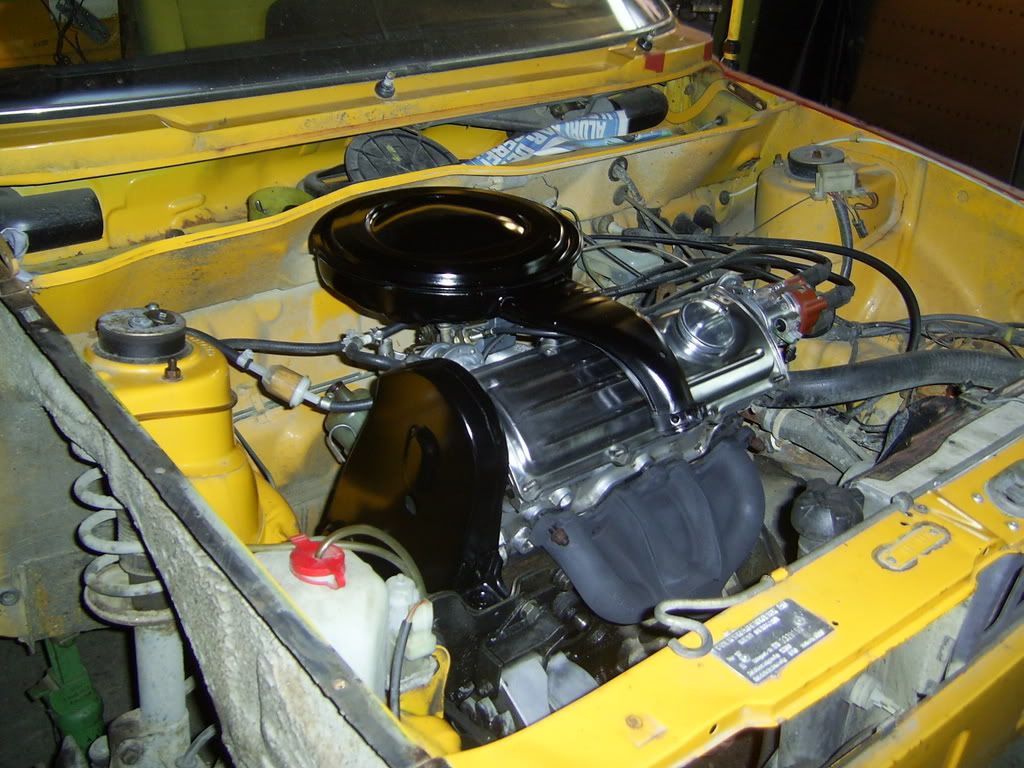

Toppers.
Skal det ikke være noe mer på innsuget ned mot eksosmanifolden? Mener jeg har sett dette på et annet bilde. Men jeg har såfall ikke denne delen heller.
Pen motor det der, slik er ikke min :-)
ja det skal vere noe der, men det er til vinterbrukfor å få lit varmere luft til motoren om vintern. æj har min i bilen ferdig lakert har bare ikke satt den på. og trur ikke æj har bruk før den om sommern heller.
