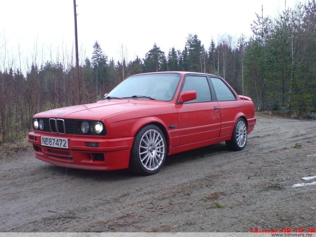

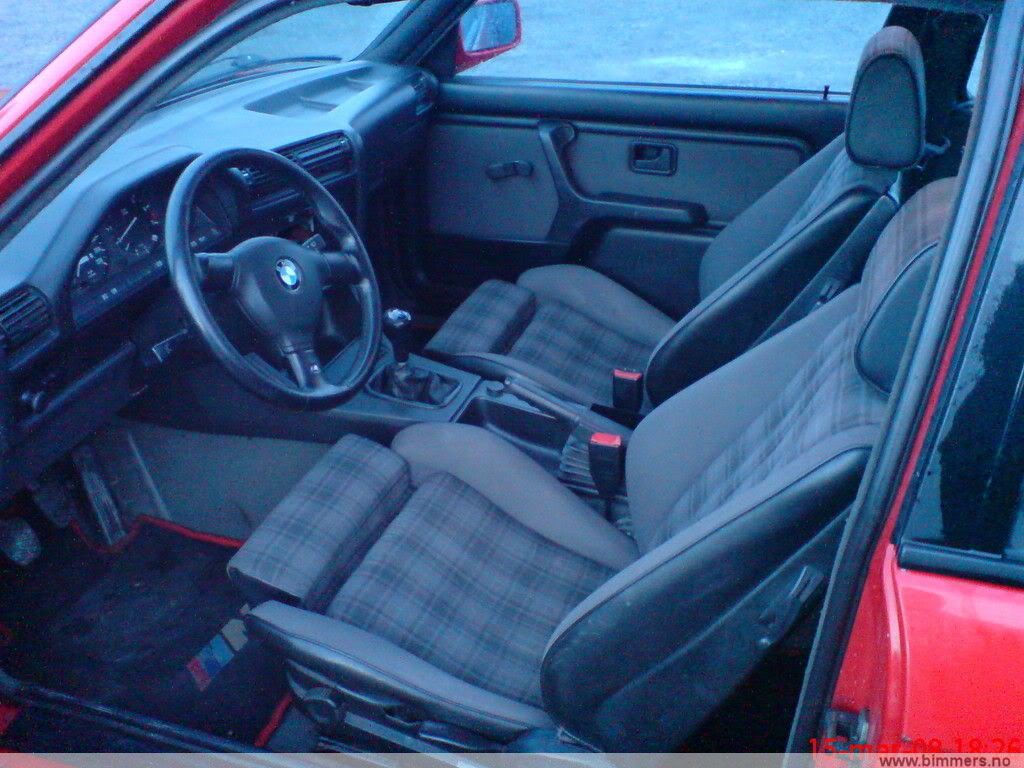

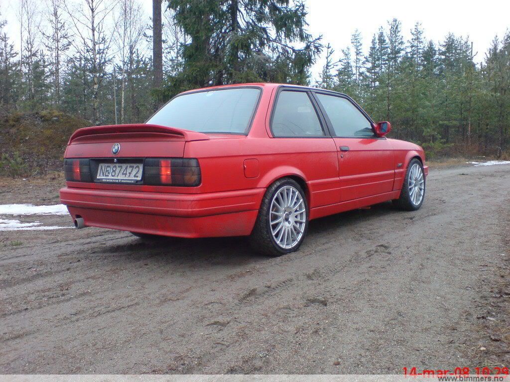

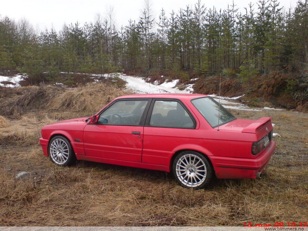

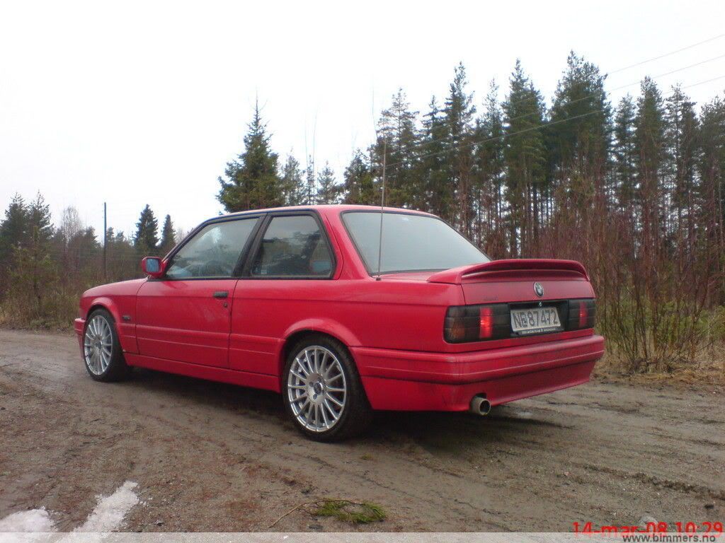

Ja for et par uker siden handlet jeg altså ny bil:) Dette har ihvertfall i noen år vært drømmebil #2 etter ///M3. Dette er den eneste originale ///MTECH II iSbilen i landet så kom ikke å si at du har makan å den er finere;) Er jo et par 320iS'er å endel 325'er da...
Specs:
M42B18 med omslipt til 266 graders durasjon og 11mm løft, spesiallaget chip av Normann Leivstad(TRIMCHIP.COM). Og selvfølgelig åpen filterboks og Simons sportsystem uten kat.
Eksentriske m3 foringer i bærebruer foran og no powerflex greier bak(blir nok bytta ut med originalt). Bilstein Sprint dempere og H&R 35mm fjærer, Dempertopplager fra M3 E46 cab bak.
Borra og slissa skiver foran og borra bak, EBC YellowStuff klosser foran og bak, stålomspunnede slanger er på vei.
Diff fra E28 med sperre og 4.44:1 utveksling.
Kjører med 7x15" BBS med 205-50x15 Toyo proxxes R888 og
Dette er ingen slædde-bil:D
