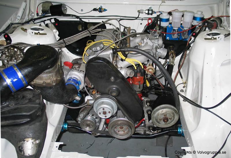

hmm..rart, for i begge mine biler, alle med el-innsprut riktig nok, sitter servo-pumpa på høyre side i kjøre-retningen.
Bare se her:
Dynamo'n ser du selv her..
Og servo kan du skimte bak rem-hjulet til veiva der..
Og ettersom trådstarter ikke har kjøling lenger, så har han nok ikke dobble reimer i utgangspunktet som du har :) Sjeldent Begge reimene ryker samtidig ;)
