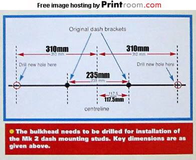

Noen som vet om noen plass hvor jeg kan finne info om slike ting på nett?
som f.eks det bildet du gav meg der?!
