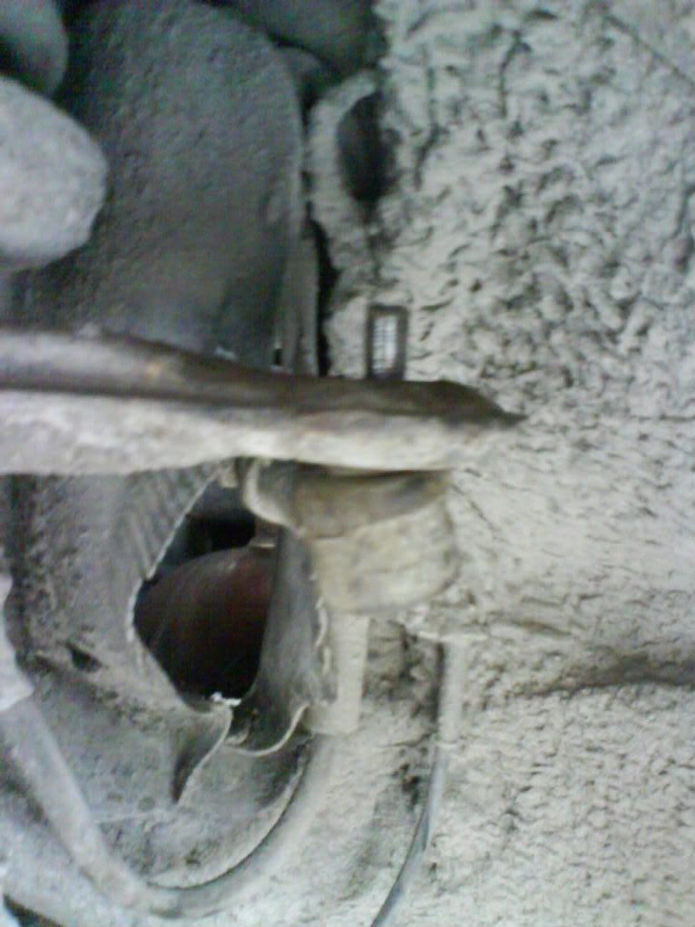

Fjær klemmer må du nesten ha da, og det er lurt å ha disse greiene som du får styrekulene ut med, da jeg hadde litt problem å få mine ut. Måtte kakke masse og da ødela jeg gjengene på den ene helt øverst! Men fikk gjenga det igjen! :)

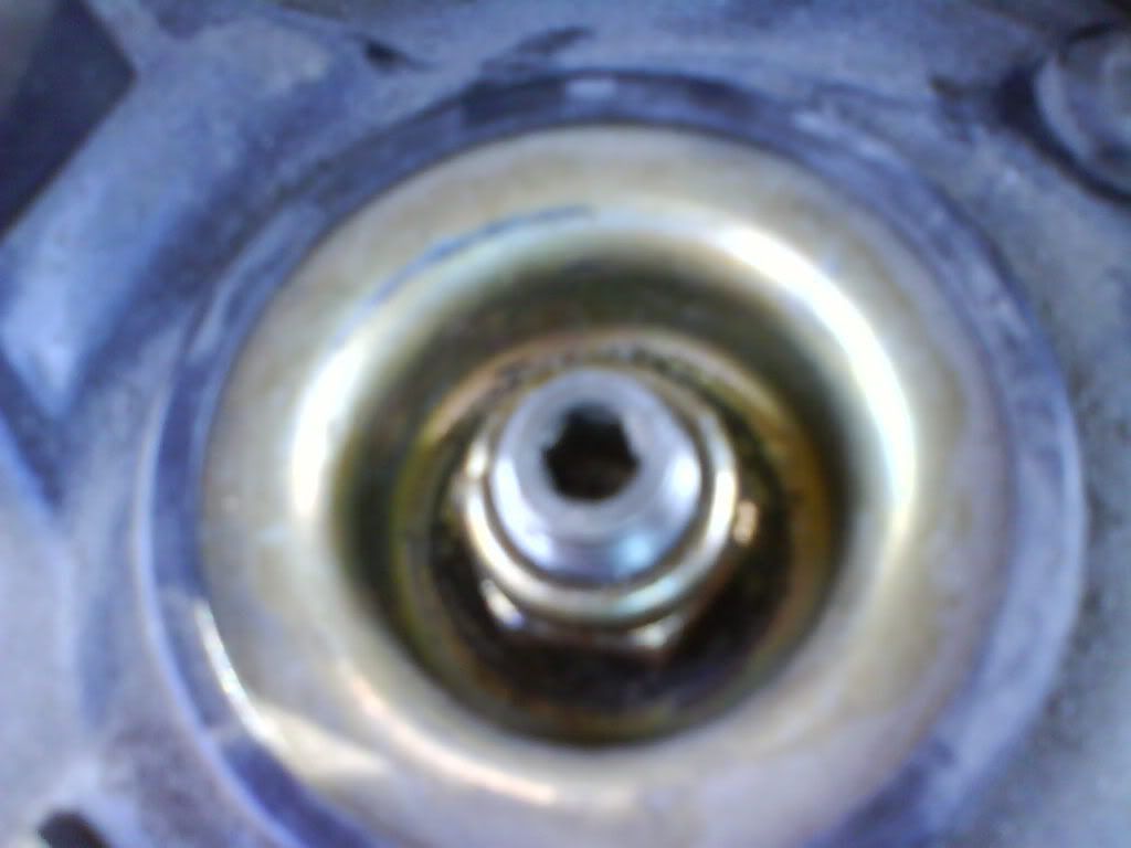

Jeg skal skru på nye fjærer. Men den mutra på toppen.. hvordan fikk du den av? Så den slik ut?
Ja den gjor det! var ikke noe problem å få den av , bare bruke en vanli pipenøkkel? 22mm!? hvis jeg ikke tar feil.
Får ikke du den av ?:S
