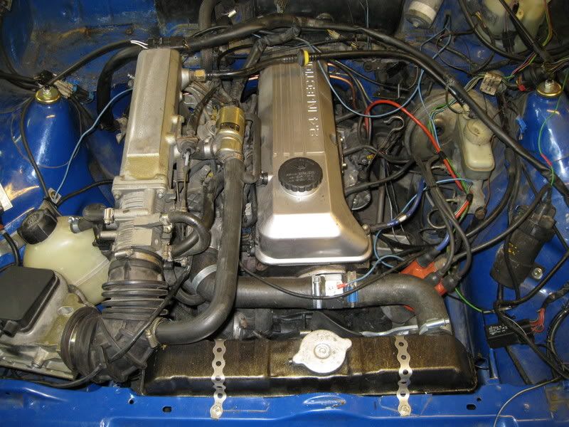

Tuningpower Skrevet Juli 22, 2008 Forfatter Rapporter Share Skrevet Juli 22, 2008 har glemt helt av å oppdatere prosjekt tråden! men nå er 1600bakaksel ferdig sveist,lakkert og montert, GTE forstilling montert, med 2.2 i rekord skiver og omega 2.4 calipere. montert korte Spax dempere satt i 2.4 med gir, mangler bare noen ledninger så kan den startes opp.. ellers så står det igjen å sveise 2.5" eksos og klippe og lime mellom aksel! Siter Opel Kadett C 1.2N Lenke til kommentar Del på andre sider More sharing options...

Tuningpower Skrevet Juli 24, 2008 Forfatter Rapporter Share Skrevet Juli 24, 2008 Begynte på å sveise eksos i dag.. måtte bygge om hele frontrører for å få det til å åle seg nedover langs motoren! skal vel få det ferdig i morgen!:D blir katalysator,midtpotte og ei sluttpotte!!;) må ha alt dette for å blidgjøre vårt kjære biltilsyn:) har også sendt inn søknad om ombygging, og fått det invilget! så er bare å bygge ferdig! Kopi av søknaden min for de som er intr: Søknad om motorbytte i Opel Kadett C. Merke/Modell:Opel Kadett C 1.2N Årsmodell:1979 Jeg søker om å bytte motor i min Kadett og sette inn en 2.4i motor fra en Opel Omega A . Motor: Motorern er en helt orginal 2.4CIH liters insprøytnings motor(C24NE, 92KW/125HK),som i bunn og grunn er den samme motoren som Kadett C coupe GT/E / Rallye ble levert med bare at motorvolumet var 2.0 , men blokka er den samme og det var også insprutnings system, og jeg bruker bunnpanne og motorfester fra denne motoren! Elektrisk: Lednings nettet fra Omegaen som hører til motoren blir flyttet over og beholdt orginalt Gearkasse: Kommer til å bruke den tilhørende fra Omega motoren som er en standar 5trinns girkasse!, mellomakslingen vil bli kappet og sveiset sammen så den passer Kadett bakaksel og Omega girkasse, dette vil bli gjort hos noen kyndige som kan å sveise og har dreiebenk for avbalansering. Understell: Forstilling som skal brukes er fra Kadett C GT/E / Rallye som er den kraftigste forstillingen som Kadett kom med, den inneholder tykkere stabstag,større spindler,kraftigere travers og bærebruer, samt flere forsterkninger som 1.2 ikke har, også noen som heller ikke 1.6 forstillingene har. Bakstilling blir fra Kadett 1.6s som har større bremser og kraftigere stabstag, som er 15mm mot 13mm som er orginalt på 1.2 bilene! Det blir montert Apex 60mm senkesett (med tilhørende Tuv papir), samt kortere og hardere Spax dempere,som forhindrer at fjøren løsner når bilen jekkes opp. Bremser: Foran:2.4 Omega A calipere(tilsvarende som Rekord 2.2E calipere) og ventilerte skiver fra Opel Rekord E2 2.2E (Ø 244mm) Bak: Orginale trommel bremser fra Kadett 1.6s akslingen(ø 230mm) Eksos: Her kommer eksos anlegget til å bygges i 2" rør, med tilsvarende lyddemping som er på Omegaen orginalt. Vedlegg: Jeg fikk skaffet ett skriv med info om forskjell på de to forstillingene og bakstilling, inkl bremser og dimensjoner, dette er en kopi jeg fikk sendt pr mail av Håkon Dale som styrer OpelRegisteret. Og han fortalte at dette skrivet var en kopi av noe GM Norge en gang hadde skrevet! Og så har jeg to ark hvor jeg har papir på at Karroseriet til kadett c tåler opp til 230NM og at med det bremseoppsettet jeg har tenkt å bygge om til skal det holde til 150HK, disse papirene tar jeg med på godkjenning/kontroll.. kan evt sende kopi av de om det er intr. Håper med dette på ett positivt svar,dersom det er noe dere lurer på er det bare å ta kontakt Her er også skriver jeg fikk av Håkon Dale fra Opelregisteret: MOTORBYTTE I OPEL KADETT-C: Vi og våre fabrikker kan kun anbefale eventuelle endringer dersom biltypen fra fabrikken kunne leveres i den versjon De ønsker å endre Deres bil til. Dette skyldes at det påhviler en bilfabrikk et stort ansvar ved utvikling og produksjon av biler, noe som medfører gjennomføring av betydelige prøveprogrammer innen en konstruksjon er endelig godkjent på ansvarlig hold. Dette er også av stor betydning for å sikre at bilene oppfyller de gjeldende nasjonale legale krav. Videre er det viktig at biler som finnes i bruk bibeholder den tekniske standard som fra nytt var innebygget i bilen. Dette oppnås ved at det ved reparasjoner benyttes fabrikkgodkjente katalogførte reservedelen som er tilgjengelig ved hjelp av bilens identifikasjon (chassisnummer). Ved å endre en bils tekniske spesifikasjoner vil denne automatiske sikkerhet forstyrres - særlig den for neste eventuelle eier av bilen. På basis av ovenstående og det ansvar vi føler vil De sikkert forstå at vi kun kan anbefale begrensede endringer på våre produkter. Opel Kadett-C ble fra fabrikk levert med 1,0 - 1,2 ltr. motor fra 40 - 60 HK DIN og 1,6 ltr. motor på 75 HK DIN. Biler med 1,6 ltr. motor hadde kraftigere forfjærer og forstillingsdetaljer enn de med 1,0- 1,2 ltr. motor og 15 mm tykk krengningsstabilisator bak og kraftigere bakaksel. Videre skal nevnes at biler med 1,6S motor hadde følgende dimensjoner i bremsesystemet (de med 1,0-1,2 ltr. motor i parentes) bremsetromler bak Ø 230 mm (Ø 200 mm), hjulsylindere bak 19,05 (Ø 15,87 mm), hovedsylinder Ø 20,64 mm (Ø 19,05 mm), bremseskiver foran Ø 244 mm (Ø 234 mm eller tromler Ø 200 mm), bremsecalipere foran Ø 48 mm (Ø 48 mm eller hjulsylindere med Ø 23,81 på de med bremsetromler). Komplett karosseri for biler med 1,6 ltr motor har annet reservedelsnummer enn karosseri for de med 1,0 - 1,2 ltr. motor. En årsak til endringen i reservedelsnummeret er at tverr-avstiveren i forkant av de fremre rammevanger er endret på biler med 1,6 ltr. motor. Videre kan nevnes at Kadett-C-Coupe ble levert fra fabrikk med 1,9E, 2,OE og 2,OEHmotor, modellbetegnelsen GT/E eller Rallyé. GT/E og Rallyé hadde samme bremsespesifikasjoner som Kadett-C med 1,6S motor, men andre for- og bakfjærer, gasstrykkstøtdempere og HR-dekk. De forstillingsdeler som er forskjellige for Kadett 1,2S og 1,6S er: • Forstillingstravers • Styrespindel • Nedre bærearm • Fjærer • Styrestag • Støtdempere Når det gjelder tverravstiveren i forkant av fremre rammevanger så er det kun festet for radiatoren som er forskjellig. Siter Opel Kadett C 1.2N Lenke til kommentar Del på andre sider More sharing options...

Tuningpower Skrevet August 3, 2008 Forfatter Rapporter Share Skrevet August 3, 2008 er en som har bydd 3000 for motor,gir,orginal frambremser med spindler, gte frambremser ;) og 13" felgene har jeg også bud på 3000;) så om du ikke overbyr det så gikk du glipp av det:P har igjen mellomaksel,bakaksel,forstillinga(uten spindler og bremser seff) mellomakslinga er klipp og lim ja!! istede for saks så er det vinkelkutter og istede for lim er det sveis:P kutta til omega enden og kadett enden i riktig lengde, og så la jeg de i ett vinkeljern og skrudde de fast med skru tvinger, mens jeg punktet på alle sider, før jeg til slutt helsveiset. skulle teste den i dreiebenk, men den var dessverre for liten.. men rister det for mye så sender jeg den til unikardang å får den fikset for 1500kr! Siter Opel Kadett C 1.2N Lenke til kommentar Del på andre sider More sharing options...
