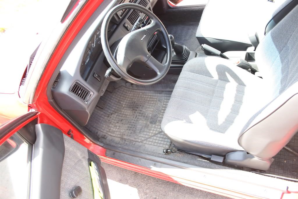

Ja, da har jeg fått gjort litt i dag også. Dagen startet med at jeg tok med meg støvsugeren og gikk ut for å støvsuge bilen. Og du kan tro det ble renere, er ikke samma bilen lenger :D Så det ble jeg utrolig fornøyd med.
Også gikk over på dagens større prosjekt, få inn de tre lysdiodene fra Biltema i bagasjen. Dette tok jo selvfølgelig lenger tid enn jeg hadde trodd, og hadde med seg mye mer banning enn jeg hadde trodd...
Tok flere bilder av jobben i dag, og her kommer dagens fortelling:
Her her vi resultatet etter vasking, orka ikke vaske ren matta, men fikk vekk all driten som lå der ;)
