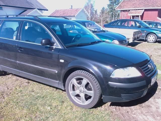

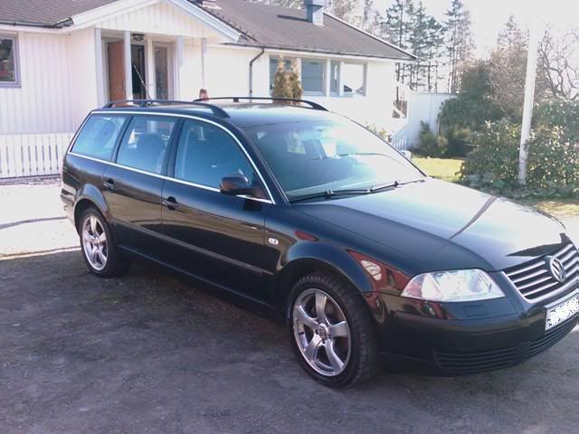

Det er ikke lett å se på bildene, men hele bilen var full av swirls og så ikke spesielt pen ut i lakken.

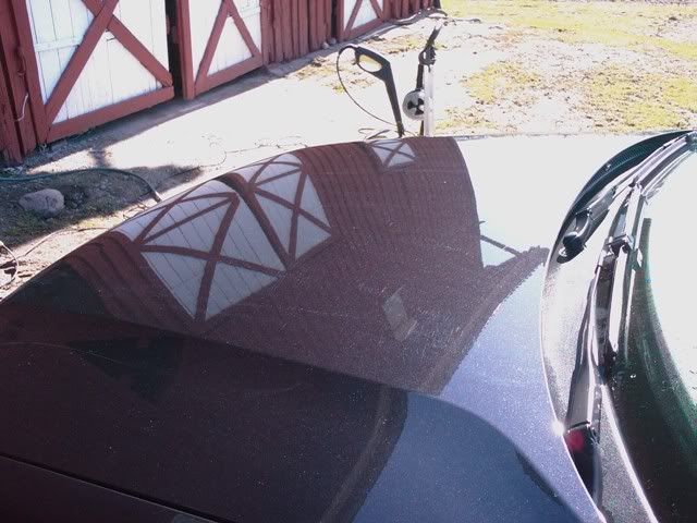

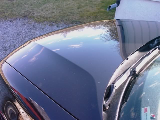

Panseret med merker etter en fotball eller liknende har truffet det var det vi måtte jobbe mest med. Her ble det brukt Meguiars #85 med Gul Lake Country pad på roterende maskin på de værste ripene og så #80 med hvit LC pad på resten.
Helt strøkent ble det ikke da det var en del steinsprut og større riper som ikke ble helt borte, men litt bedre ble det i alle fall

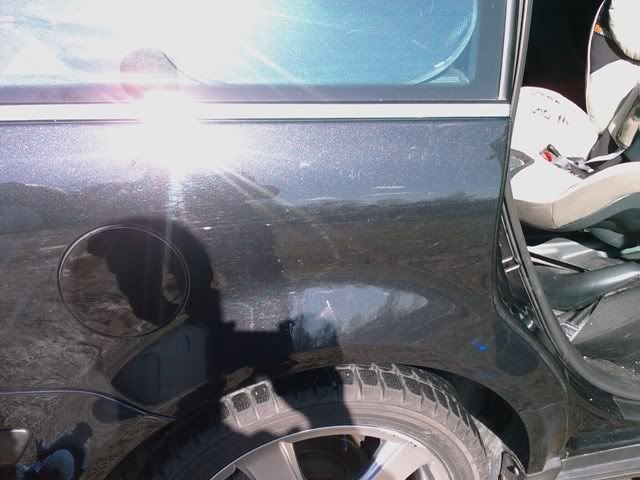

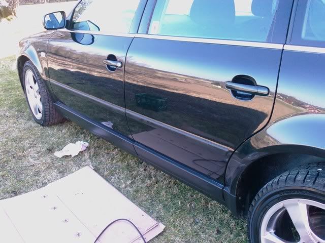

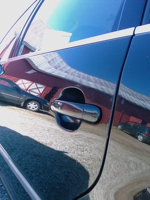

Sidene på bilen bar også preg av maskinvask og var fulle av swirls over det hele

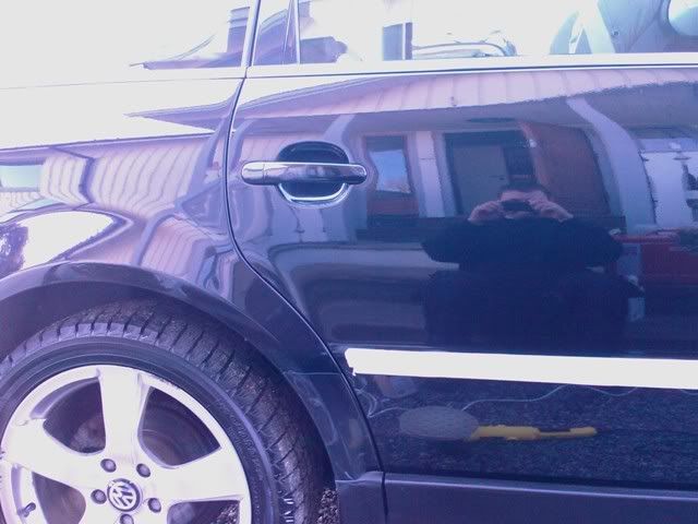

Men med litt #80 så ble de da bedre.
Og litt MG#20 oppå der igjen gjorde virkelig susen.

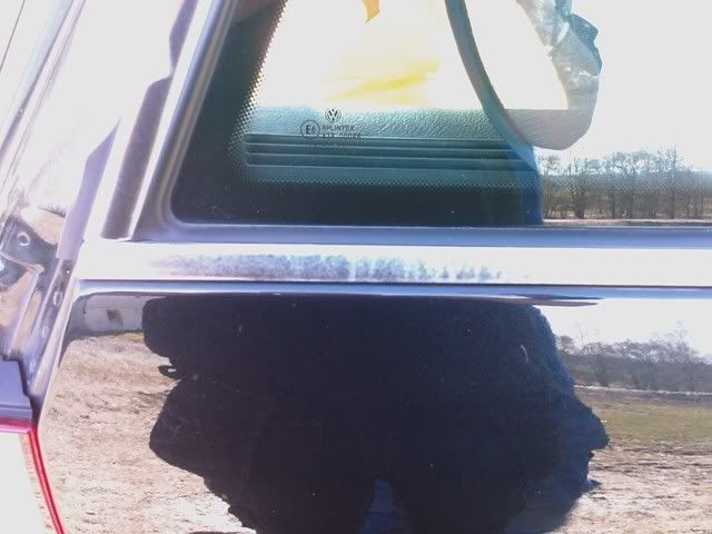

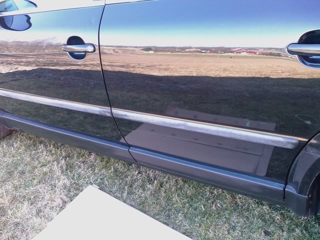

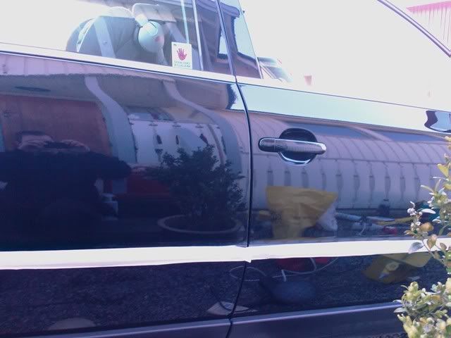

Chromelistene rundt rutene bar også preg av vær og vind
Der prøvde vi Auto Glym sin chrome polish som i alle fall jeg syntes gjorde susen.
Med så fin lakk er det synd med sånne grå lister.
Så der brukte vi bonden sin egen hemmelige dundermiks.

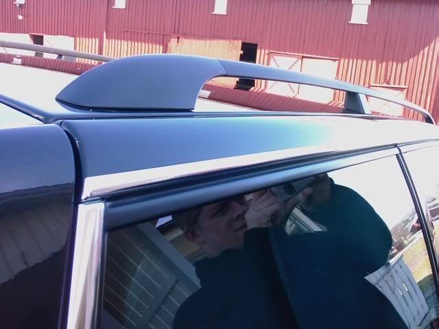

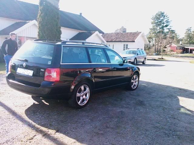

Seks timer og to trøtte typer senere ble dette resultatet.

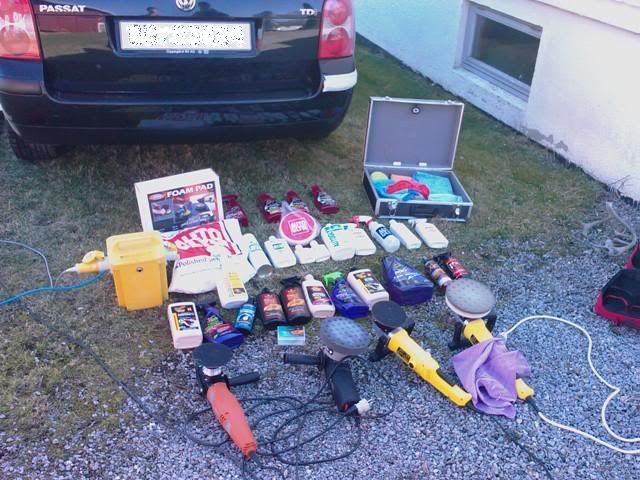

Til slutt også et oversiktsbilde over utstyret vi brukte. Greit med flere maskiner så man slipper bytte puter så ofte. ;)
Tips til billig og bra poleringsmaskin, "vinkelsliper" style ? :)
