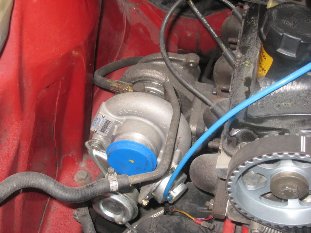

240ft Skrevet April 20, 2008 Rapporter Share Skrevet April 20, 2008 Har kjøpt sandwich med 16 raders kjøler fra Kg trimning som jeg skal ha på ft`n. Foreløpig har jeg 13c turbo. Hvordan vil det bli med vannrøret til turboen? Må dette modifiseres for å få plass til sandwichen? Noen som har bilder, kanskje...? Siter Gjør som Ford - kjøp Volvo. Lenke til kommentar Del på andre sider More sharing options...
espen_mg Skrevet April 20, 2008 Rapporter Share Skrevet April 20, 2008 oljerøret mener du?? kan bli trangt med olje-tur røret ja. jeg pressa en slange med banjokoblinger som jeg satte på i stedet, edit: legger med bilde Siter http://www.volvo-racing.i2.no Volvo 242 Turbo Volvo 242 Turbo banebil 1984 Volvo 244 Arbeidsbil/Reservebil 1987 BMW 320d touring E46 2001(Familiebilen) Lenke til kommentar Del på andre sider More sharing options...
240ft Skrevet April 20, 2008 Forfatter Rapporter Share Skrevet April 20, 2008 Takker! Blir vel en tur til TESS, tenker jeg... Siter Gjør som Ford - kjøp Volvo. Lenke til kommentar Del på andre sider More sharing options...
espen_mg Skrevet April 21, 2008 Rapporter Share Skrevet April 21, 2008 ja det var der jeg kjøpte koblinger og slange også. de presser vel til deg også om du vil. Siter http://www.volvo-racing.i2.no Volvo 242 Turbo Volvo 242 Turbo banebil 1984 Volvo 244 Arbeidsbil/Reservebil 1987 BMW 320d touring E46 2001(Familiebilen) Lenke til kommentar Del på andre sider More sharing options...
volvo-r-sport Skrevet April 21, 2008 Rapporter Share Skrevet April 21, 2008 Eller så var det ingen større sak å kroke til ett rør og lodde på banjo'er på det heller. Det gjorde jeg både på 13c'n og t3'n jeg kjørte med. Vannrøra trenger du ikke å gjøre noenting med. Siter 92' 945 Turbo brukis 92' 240 Turbo prosjekt 82' Golf mk1 "GTI" 16V prosjekt 75' 242 (gjemt men ikke glemt) Lenke til kommentar Del på andre sider More sharing options...
