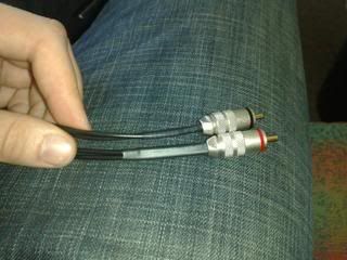

Først:
Er det noen der ute som har fått dette til uten å bytte høytalere/ledninger bakover?
Jeg vet jo at høytalerene bak har egen forsterker, og at for å koble de til en f.eks alpine spiller som jeg har kjøpt, så må jeg koble de til en av line out utgangene på alpinen. "Problemet" er jo at da må jeg lage med noen ledninger med RCA i ene enden, og plugger for den gule kontakten i den andre enden. Det skal jo gå greit, men hvordan skal de kobles?
Den gule kontakten har nemlig ikke noe LR- og LR+, men bare LR og RR. RCA kontakten må vel få - eller + fra en plass, er det COM pinnen på den gule som skal brukes på begge som -?
Edit:
Fant ut at COM pinnen skal brukes som felles -. Så det som står igjen da, er:
Siden høytalerene bak bruker forsterker, er denne forsterkeren alltid på, eller må jeg også finne ut hvilken ledning jeg skal koble på remote for forsterkeren bak?
