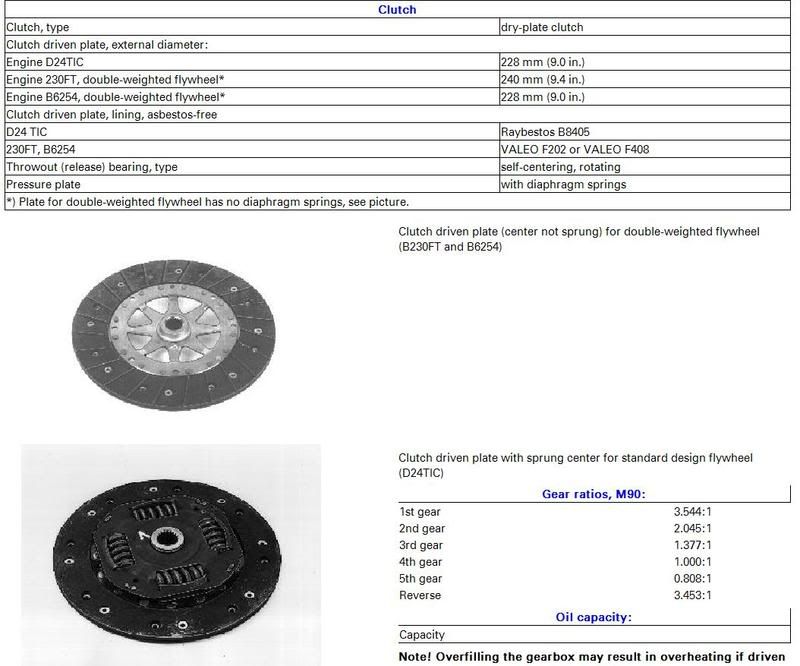

hvis det er ei m90 kasse som skal på så må du ta hensyn til en ting. Saken er det at lamellen fra 940 ikke passer inni ET svinghjulet. endten kan du få svinghjulet bearbeidet ved å gjøre åpningen større eller du kan kjøpe en spesial lamell fra pedersens-racing
eller fra sachs
spesifikasjoner:
• M90 gearkasse
• Lamell 20 splines / komplett med lager
• Ø 240 mm
• M46 gearkasse
• Lamell 22 splines / komplett med lager
• Ø 228 mm
splines = antalle tagger/tenner på akslingen på kassa

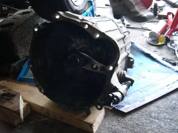

så på med trykkplata å fest den godt.
så klasker du på manuellkassa kan bruke et sentrerings verktøy eller noe tynt og langt noe for å styre lamellen på plass før du strammer trykkplata.
er lurt å fylle på ny olje på girkassa når du allerede har den løs
Gearbox oil Volvo synthetic gearbox oil P/N 1161423-7
så er det en ting til før du løfter på plass girkassa det sitter en bolt til høyre for akslingen i girkasse huset som du må shimse ut om du kjører med et annet sving hjul en dobbelmasse jeg shimsa ut ca 4 mm. dette gjøres for at utløser lagret holder seg på plass når du ikke tråkker på clutchen.
på med utløser armen og utløser lager volvo har 2 stk utløser lager til disse girkassene er så å si ingen froskjell på dem begge passer..

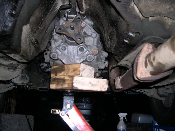

så løfter du girkassa på plass og monterer girkasse traversen som passer til manuellkassa sørg for å få med den. den er bolt on bare sjekk om foringa bør byttes.

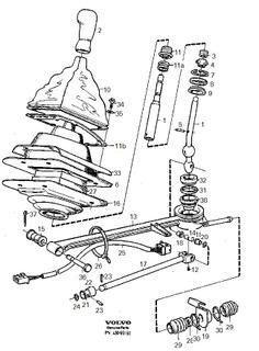

her er spakstellet til m90 bare å montere skruehull og alt er der
bolt on.

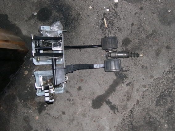

pedalsett fra 945. master og slave sylinder
denne passer også rett på . fjern den gamle men la gasspedalen bli igjen.
til kobling av master sylindern til clutchen. når du kjøper/henter dette så må du få med den lille 90* tappen som går inn i sylinderen denne er gått ut av produksjon og vanskelig å få tak i.
slav sylinderen festes med en låsering på girkassa. og hele systemet lufter du som med bremser en kompis som pumper og du åpner.

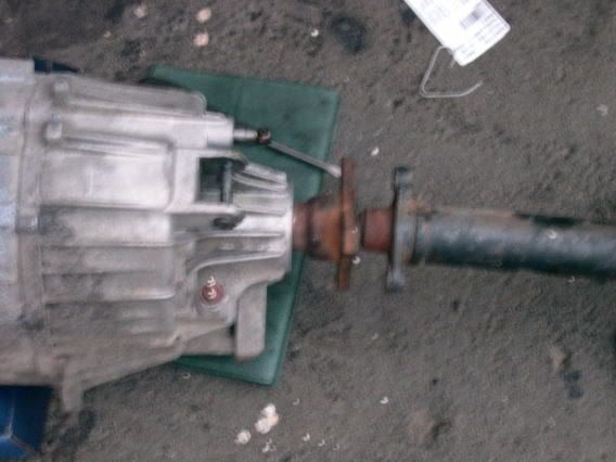

på med aksling og hardy kobling (biltema)
