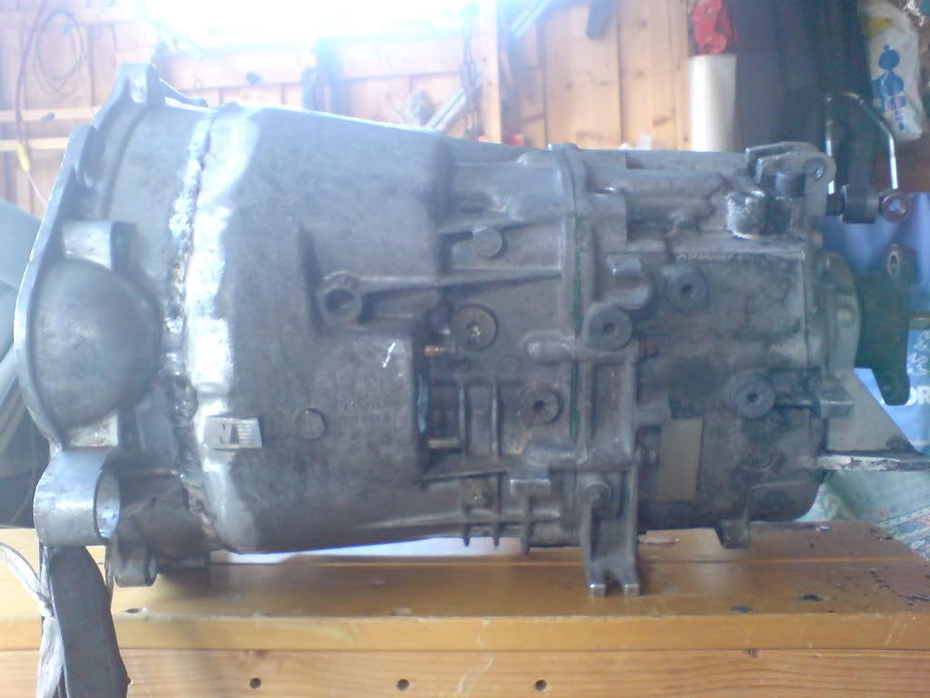

Noen som har kjøpt ZF kasse fra bakaxel.se?
fikk svar på epost:
Hej Olav.
Jo jag kan bygga en låda åt dig men då måste du skicka in en sprängkåpa till hvitmotor (b6304).
Ja jag kan skicka lådan/lådorna till Svinesund med post restante.
Ja beställer du 2 st kan du få rabatt.
Mvh Jonas
  • Svar 143
Folk kjører jo med VASSE bmw'r å dem kassene der. Å etter det jeg har hørt så er det ikke kassa som ryker. Å momentkurven på en sekser er vell noe mer javn enn en turbo mata firrer.. Så si at dem har omtrent samme momentet som det (mesteparten) av oss har på topp omtrent hele tia.
1985 Volvo 244 - Bruksbil med stuk
1964 Chevrolet Impala SS - Prosjekt
1967 Volvo Amazon 2dr - Prosjekt
1977/88 Chevrolet Caprice - Raggarvogn
1990 Volvo 245 - Prosjekt

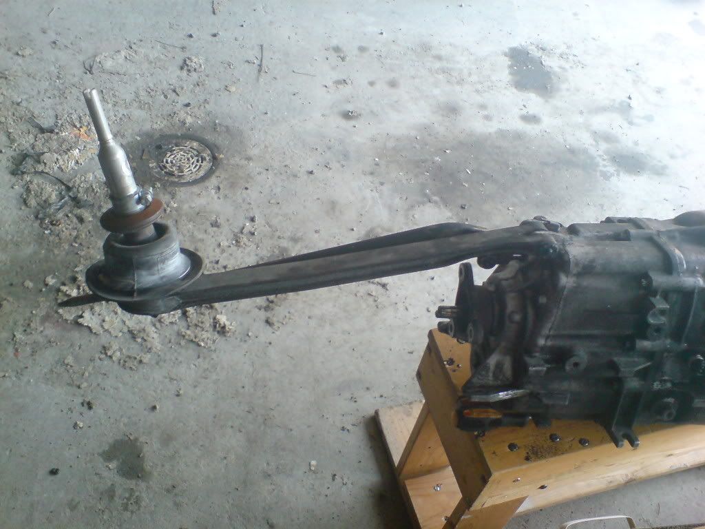

Hvordan blir det med clutch arm på denne kassa? Går det an å btuke mekanisk? Eller må man bygge om til hydraulisk? Noen som har gjoet dette på disse kassene? Hvordan er passformen i tunellen?
mjaa, har hørt snakk om saab 99 utløserlager..
passform ja, nesten mindre en m40 kasser denne.
