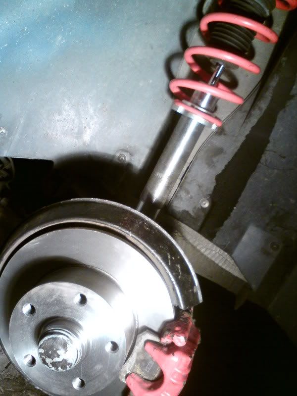

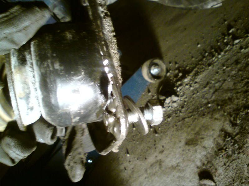

Da er Justerbart kommet på etter mye bannskap, vinkelsliper, borring og div sleggetak;) hehe

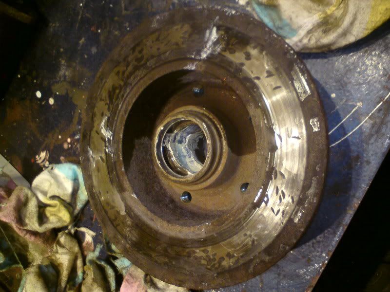

Også montert nye skiver bak og smurt opp og gjort rein hjullagrene bake;)
Ny vs Gammel skive:op:
Ny på plass på passasjer siden;)
hahahahaha
Gammel skive fører side, denne så fan ikke ut:op:

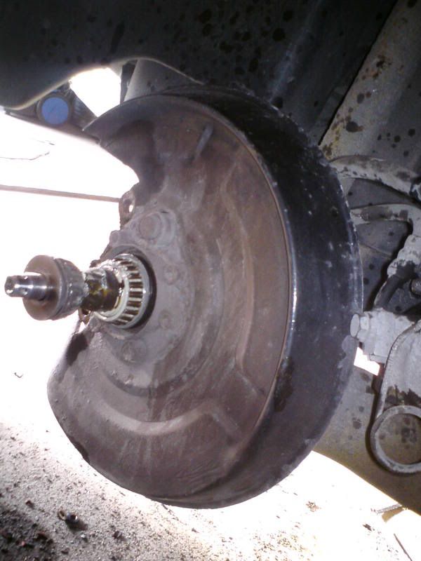

Måtte ut med innerskjermen på ene siden bak
Da den ene bolten ikke ville løsne fra demperskåla i toppen:
muttera på undersiden bare snurra rundt med bolten, så kappa den å fant frem ny bolt og sveisa fast ny mutter på undersiden;)
Den ene "vandre bolten" på caliptern var nesten rusta fast, så gjorde reint, pussa bort overflate rusten på boltene og smurte på med ny grease inni der;)
Har bare skrudd ned 2 cm bak, men går vell som 4 cm, da settet skulle være fra 20-120mm.
Fremme er det justert ned ca 7,5cm/8cm å er like høyt fremme som bak, hmmmmmmm
