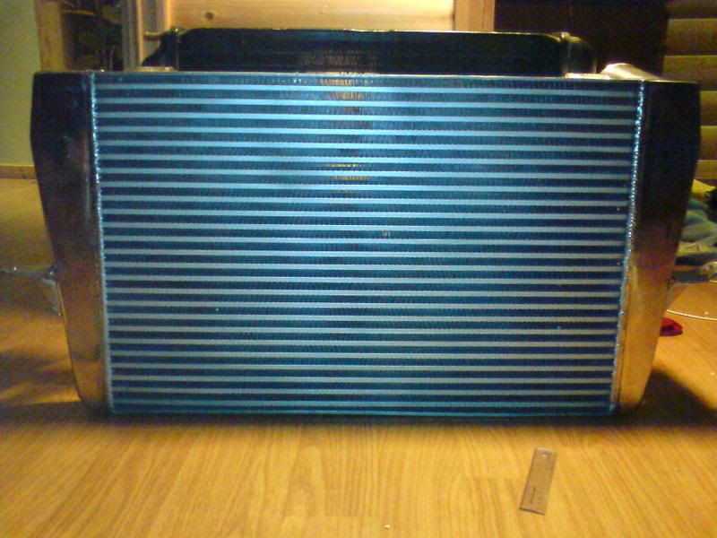

-Montere cosworth rs500 cooler

cooler'n
noen som har noen innvendinger? :P

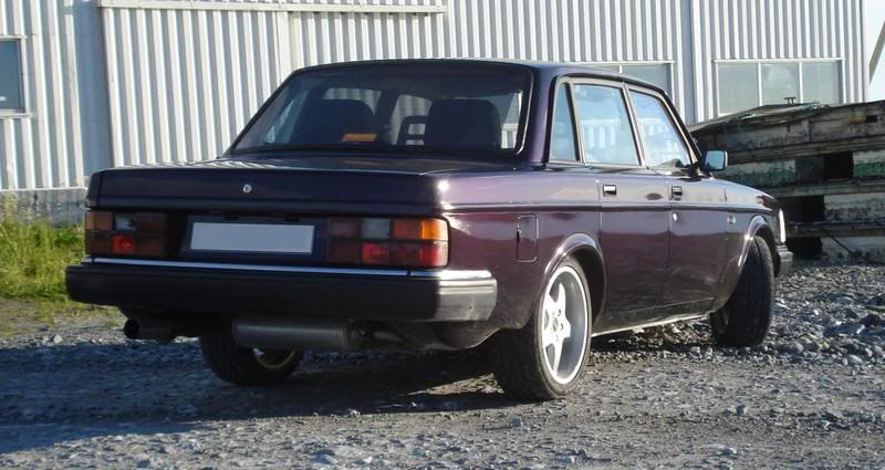

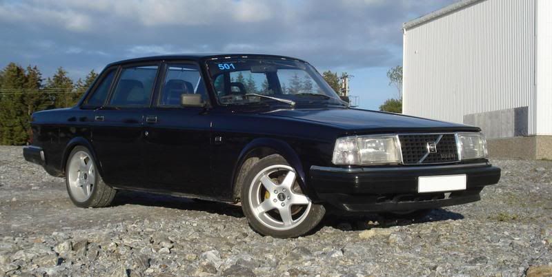

har vell ikke noen bilder med veldig høy oppløsning? elns...
veldig nysjerrig på hvordan du selv syntest det ble med igjensveiset listehull:)
tenker endel på og gjøre dette jeg og, i og med at det er ingen lister jeg syntest er spessielt pene...

Har ikke så mange bilder ennå.. Tenkte jeg skulle få lakkert opp etpar dører og bagasjelokket, siden de ble litt dårligere glans i pga annen klarlakk.. Før jeg tar meg tid til å ta mange bilder md speilrefleks kameraet lissm..
Når det gjelder igjensveisede listehull, så synes jeg det ble skikkelig bra og pent! Men en ting man må være obs på er sveisingen av de og arbeidet rundt det.. SPESIELT!! hvis du skal bruke effektlakk.. Vises sinnsykt lett hvis du må bruke litt sparkel.. Så vær uhyre forsiktig ved igjensveising og etterarbeidet med vinkelsliperen der.. (dårlige erfaringer med at det vises igjennom med effektlakk fra før :P )
Men enig med at ikke så mange fine lister som finnes nei.. Prøv det! =)

kommer nåkk til og prøve det ja!....
