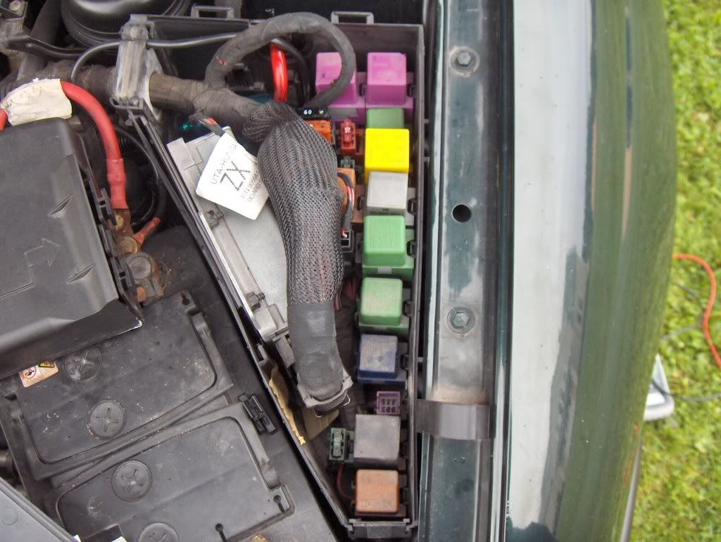

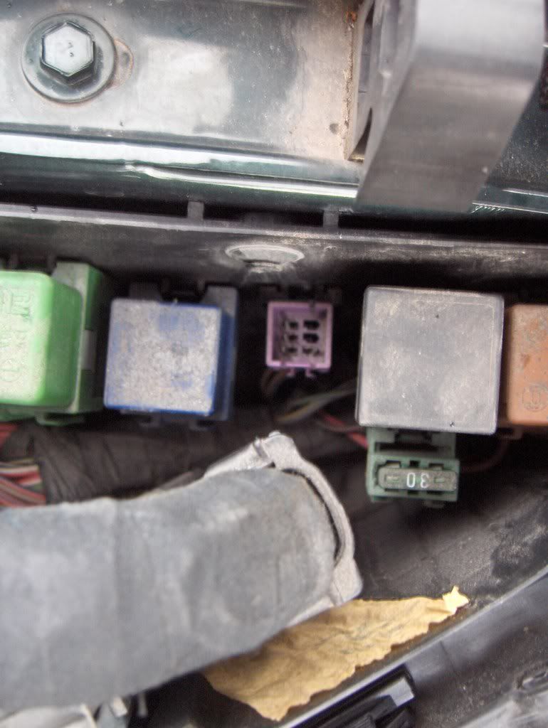

gomega Skrevet August 9, 2008 Forfatter Rapporter Share Skrevet August 9, 2008 Men tilbake til problemet med nærlysa som ikke funker... Har på følelsen av at det er releet som styrer kjørelysene som har ryki! Men er det noen som vet hvilket relee det er? Som dere ser på bilde under så sitter det ikke noe relee i den lilla kontakta! Noen som vet hva den er? Siter Opel Omega B 2.0 16V 1998 mod Lenke til kommentar Del på andre sider More sharing options...
Terjeo Skrevet August 9, 2008 Rapporter Share Skrevet August 9, 2008 Du har sikkert prøvd, men sjekka at det ikke er dårlig kontakt noe sted? Er nemlig det på mitt høyre fjernlys.. Siter 1996 Omega B 3,2 Prosjekt Lenke til kommentar Del på andre sider More sharing options...
gomega Skrevet August 9, 2008 Forfatter Rapporter Share Skrevet August 9, 2008 Tror ikke det er dårlig kontakt nei... Begge lysa slukna samtidig så er lite sannsynelig egentlig... Siter Opel Omega B 2.0 16V 1998 mod Lenke til kommentar Del på andre sider More sharing options...
Sæther Racing Skrevet August 10, 2008 Rapporter Share Skrevet August 10, 2008 du har xenon lys , korekt? Siter Opel Omega 3000 24v Irmscher 1990 Opel Omega Steinmetz 3.0 24v++ 1994 Lenke til kommentar Del på andre sider More sharing options...
gomega Skrevet August 10, 2008 Forfatter Rapporter Share Skrevet August 10, 2008 du har xenon lys , korekt? Jupp! Siter Opel Omega B 2.0 16V 1998 mod Lenke til kommentar Del på andre sider More sharing options...
Terjeo Skrevet August 10, 2008 Rapporter Share Skrevet August 10, 2008 I og med at det ikke satt noe relee i den lilla kontakten fra før, er det vel ikke så farlig om alt annet, untatt lysa funker som det skal?`hehe Siter 1996 Omega B 3,2 Prosjekt Lenke til kommentar Del på andre sider More sharing options...
gomega Skrevet August 11, 2008 Forfatter Rapporter Share Skrevet August 11, 2008 I og med at det ikke satt noe relee i den lilla kontakten fra før, er det vel ikke så farlig om alt annet, untatt lysa funker som det skal?`hehe Nei det går jo greit det, så lege du ser bort fra de ørten bilene som blunker til en;) Men har forresten funnet ut at det kjørelys releet sitter ved bena til passasjeren, så skal ta en titt på det nå i kveld! Har også hørt med en på Opel om den vibreringa, og han mente det kunne være så enkelt som at det var hjullagrene bak... Siter Opel Omega B 2.0 16V 1998 mod Lenke til kommentar Del på andre sider More sharing options...
Sæther Racing Skrevet August 11, 2008 Rapporter Share Skrevet August 11, 2008 Må jo være kjørelys relene eller noen sikkering, hvis begge slukket likt. Og tror han på opel tar feil. Tror det er en foring Siter Opel Omega 3000 24v Irmscher 1990 Opel Omega Steinmetz 3.0 24v++ 1994 Lenke til kommentar Del på andre sider More sharing options...
gomega Skrevet August 11, 2008 Forfatter Rapporter Share Skrevet August 11, 2008 Må jo være kjørelys relene eller noen sikkering, hvis begge slukket likt. Og tror han på opel tar feil. Tror det er en foring Ja tror det må være kjørelys releet! Har sjekka alle sikringene i hele bilen og ingen som har røket! Men jeg finne faan ikke det releet! Fikk jo vite det satt til høyre for foten til passasjeren i fremsetet... Men der under et deksel satt det bare en boks som så ut til å være ganske mye mer avansert til å være et relee! Han jeg fikk vite det av, hadde en eldre modell uten xenon, så det er mulig det er forskjellig fra de to, men er det i så fall noen som vet hvor den befinner seg på omegaer som har xenon? Skal sjekke litt om det han Opel karn sa, og sette bilen på bukk å kjøre den litt opp i fart der å se om jeg hører eller merker noe på noen av hjula! Så får vi se hva det blir til! Siter Opel Omega B 2.0 16V 1998 mod Lenke til kommentar Del på andre sider More sharing options...
gomega Skrevet August 20, 2008 Forfatter Rapporter Share Skrevet August 20, 2008 Da har jeg fått oppklart en del ting, og det meste er egentlig dårlige nyheter... Grunnen til at xenon lysene har tatt kvelden, er tennerne! Begge tennerne til xenon lysa er ødelagt (noen som vistnok ikke var så uvanlig ifølge de på Opel) og de er det ikke mindre enn ca 3500 per STK for:( Så skal høre med høggern hvor mye han skal ha for dem hvis de har, men egentlig er vel dette noe en burde kjøpe nytt... Den vibrasjonen kan det virke som at kommer av et eller flere slitte kryss eller lignende, så dette kan bli morro... Atpåtil da han Opel karn skulle test kjøre bilen for å finne ut noe mer om den vibreringa, sa han at motoren ikke hørtes helt bra ut! Han sa at det virket som om den ikke gikk ordentlig på alle 4 sylinderne, og han mente at det kunne være kammen! Det gikk det vist ann å kjøre med en god stund, men det burde sikkert skiftes uansett. Så herved slår jeg meg konk;) Det virker i alle fall som om jeg er nødt til å gå på vann og brød en stund hvis jeg skal få fikse alt med bilen... Siter Opel Omega B 2.0 16V 1998 mod Lenke til kommentar Del på andre sider More sharing options...
