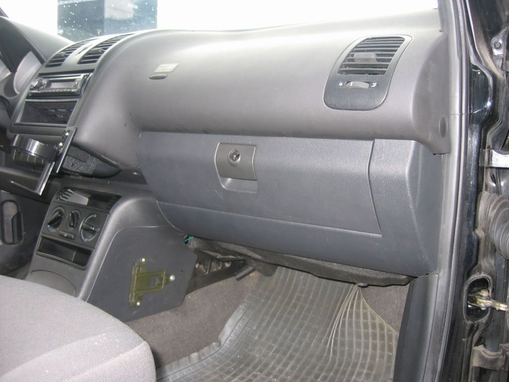

Bildet nedenfor illustrerer problemet med at hanskerommet er beregnet for en annen årsmodell. Det blir ganske mye luft under dashbordet dersom du bare monterer det rett inn.

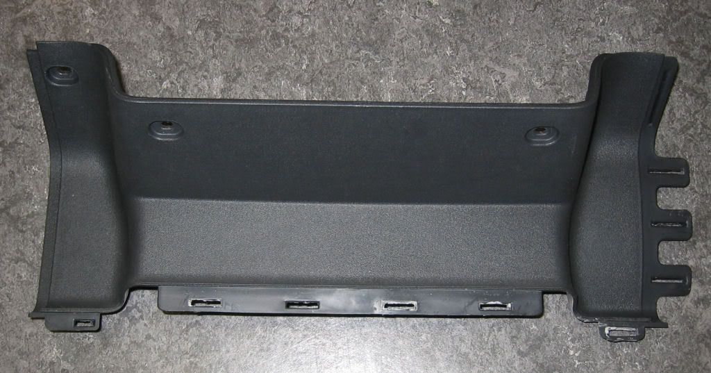

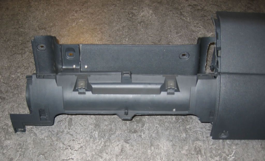

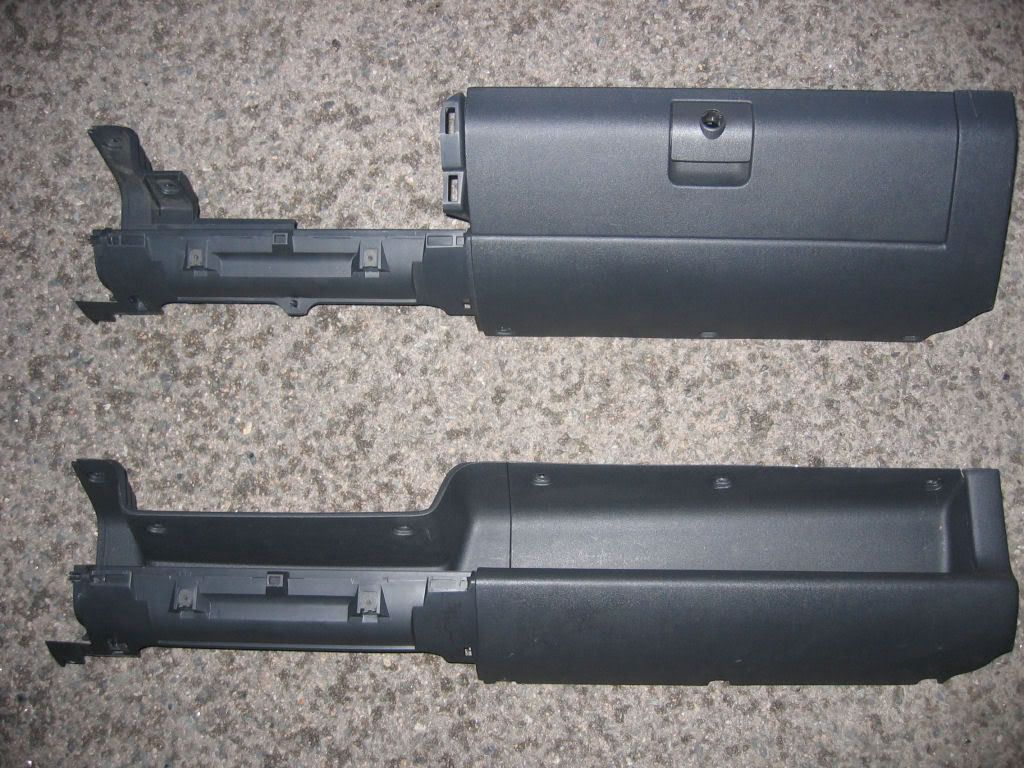

Jeg valgte å transplantere noen deler fra den originale hylla over til det nye hanskerommet. Hylla består av flere deler som er plastsveiset sammen, og som det går an å få fra hverandre. Jeg begynte med å frigjøre denne delen:

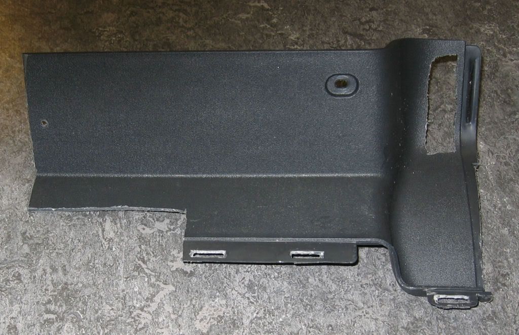

Etter litt saging og filing så den slik ut:
Deretter ble den skrudd fast i hanskerommet:

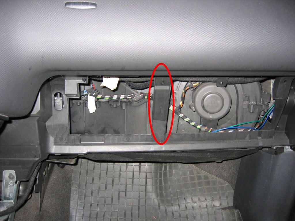

Noe modifikasjon må også til på selve bilen. Først er det en forsterkning bak den originale hylla som må bort:
