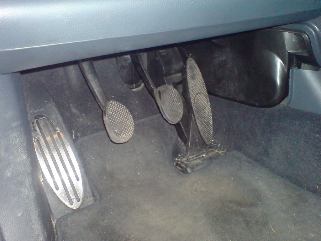

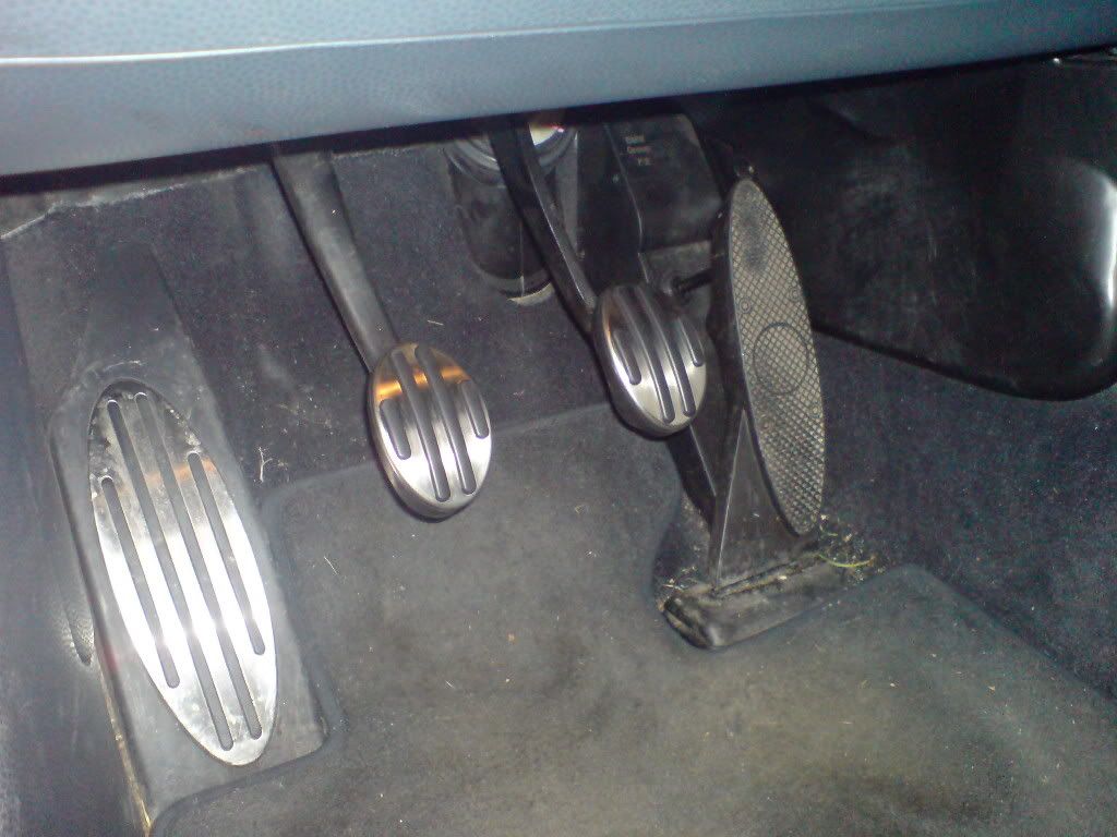

Før og etterbilde av pedalene
DSC01354.jpg?t=1224069271
DSC01355.jpg?t=1224069318
Ser det er på tide å støvsuge også. (og nei jeg bremser ikke med feil fot, jeg har snudd pedalgummien for den var så slitt)

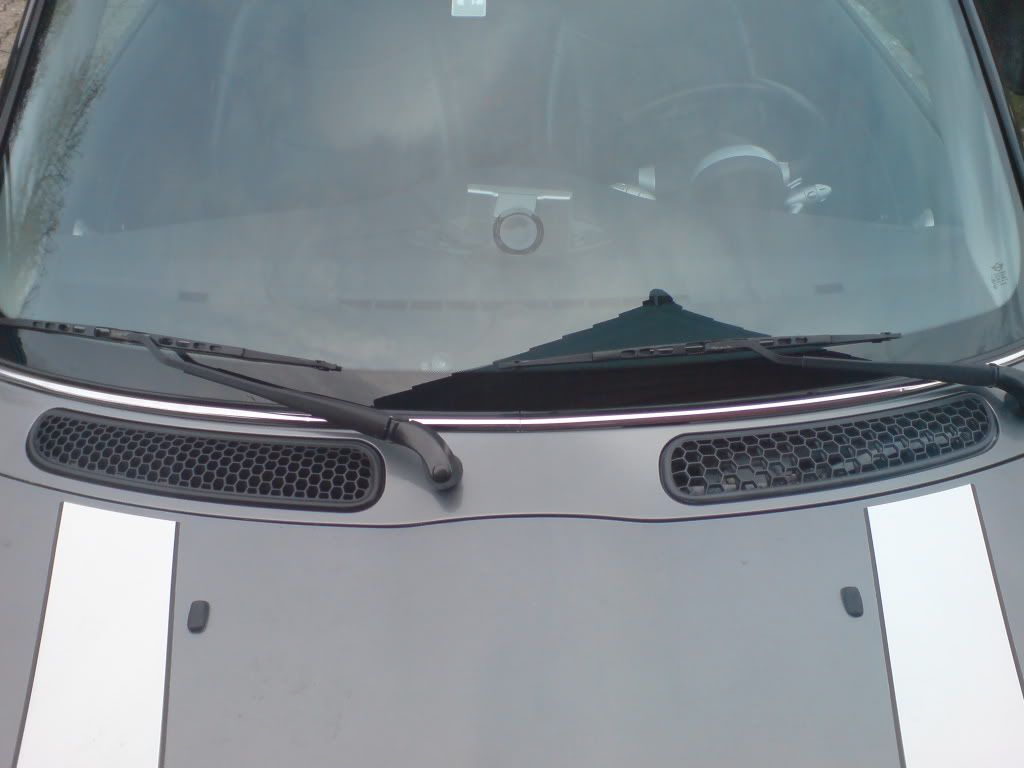

Så byttet jeg lyftintakene foran vinduet også for filt saken som ligger inni der var blitt så stygg. Nå fikk jeg noen som ikke hadde filt og bra er det!
DSC01356.jpg?t=1224069459
Montert ny på ene siden og gamletypen på den andre siden.
Så fikk jeg selvfølgelig feil foring til bærearmene, jeg fikk orginalforingen men jeg skulle ha powerflex foringer!
Jeg fant for noen år siden denne oppskriften på mini2.com
Rather than replacing the expensive accelerator pedal assembly, Bad Ess chose to purchase and cannabalize the much cheaper dead pedal assembly [51 47 7 066 576], "gluing" the alloy pedal portion to the rubber accelerator pedal, after trimming:
1. a projection on the back of the dead pedal to make it lay flat,
2. the top of the accelerator pedal to compensate for the shorter height of the dead pedal.
This approach results in a symetrical look with an accelerator pedal that is slightly wider:
Jeg utførte ikke punkt 2.
Har fungert utmerket i 2 år nå.

Når jeg kjøpte bilen så var der stål "pedal" på forvileren. Jeg bestillte meg ny gummi på brems og clutch pedalen for de var begynnt å bli slitt, så viste det seg at jeg fikk ikke pedal gummi men den utgaven som er av stål. Så nå mangler jeg på gasspedalen. Og i delekatalogen få får en bare alle fire pedalene i ett sett. En får ikke kjøpt bare en. Og det er det jeg skal sta å høre etter nå i dag!
Ok... Min hadde stålpedaler når jeg kjøpte bilen.
Antar du har lest på mini2.com? How to fit factory alloy pedals to older models
Ser ut som du kan kun kjøpe gasspedalen her: Stainless Steel Pedal Covers . Men det står at de pedalene er til R56. Men hvis du trykker på instructions, står det at det gjelder R53... Så tror du må sjekke.
