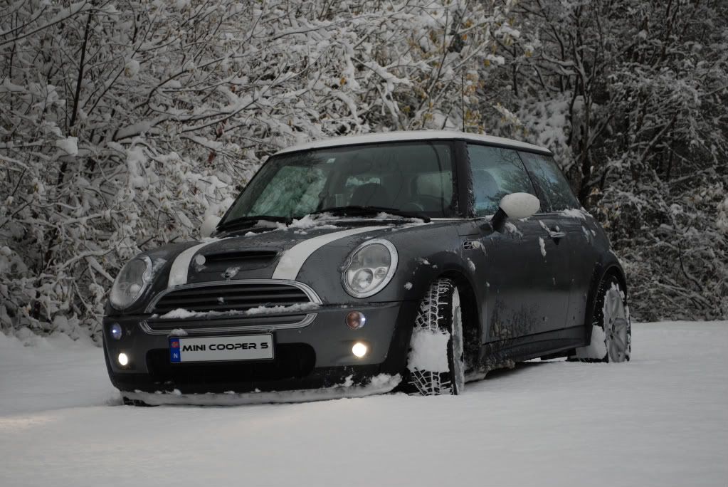

Voknet i dag tidelig å kikket ut av vinduet.
ALT var hvitt, det hadde kommet 15cm med snø i løpet av natten og det snødde noe voldsomt ute.
Hmmmm Mini og sommerdekk på snø? NEI
Så nå har jeg lagt om til vinterdekkene og jeg angrer ikke et kvart sekund på at jeg valgte Continental. De går så stille på vegen at jeg irriterest over susingen av luften i ventilasjonsanlegget! Og de virker veldig godt på snø også!
DSC_06522.jpg?t=1225191766
Nå er snøen smeltet bort av solen på dagen, men fortsatt ganske kaldt, men Mini`en klarer seg bra i kulden...
