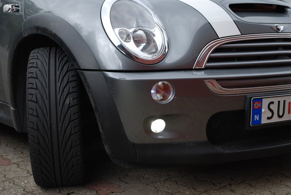

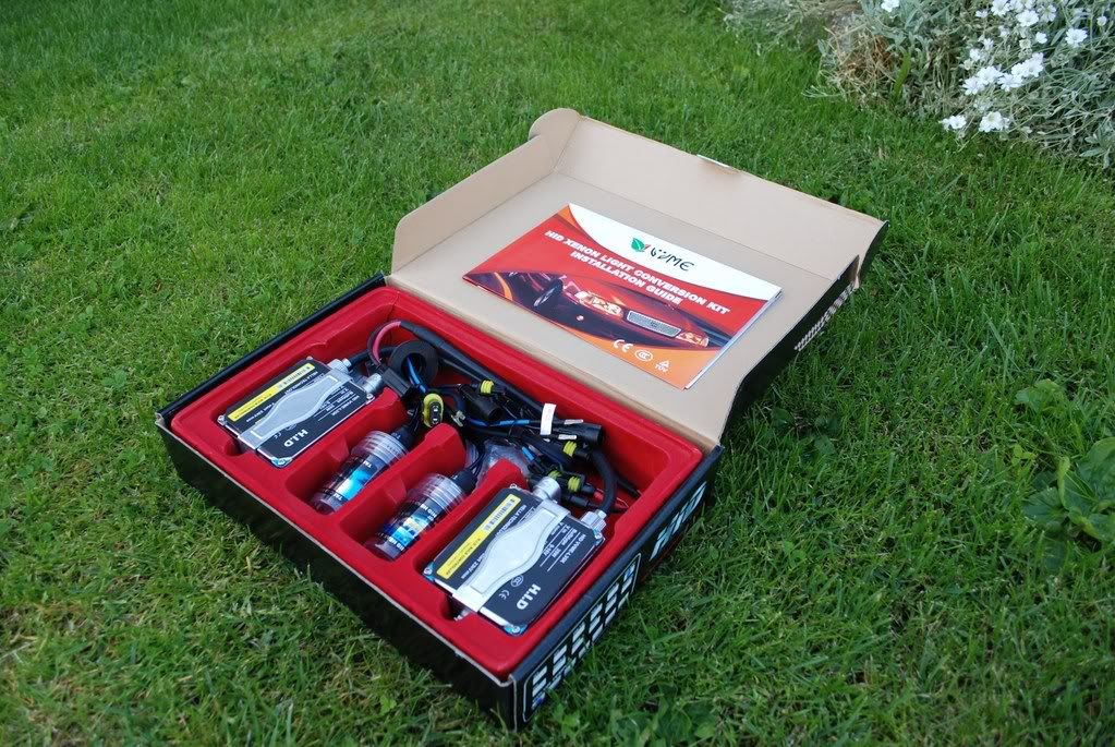

mads sl Skrevet Juni 27, 2008 Forfatter Rapporter Share Skrevet Juni 27, 2008 Så var Xenonkit til grøftelysene kommet, skal montere de i kveld.. Siter Lenke til kommentar Del på andre sider More sharing options...

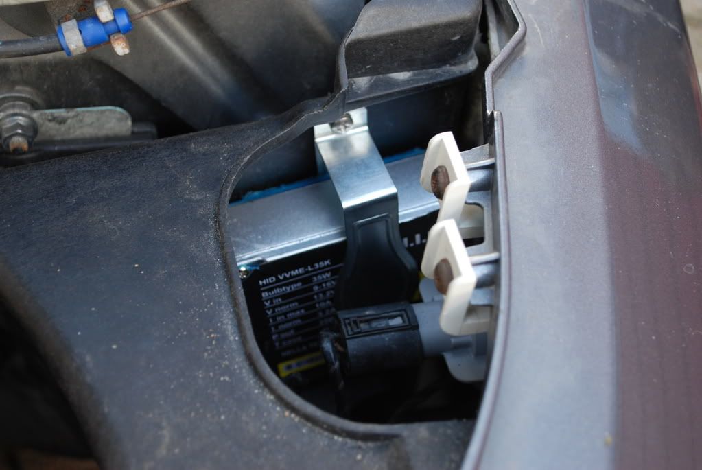

mads sl Skrevet Juni 29, 2008 Forfatter Rapporter Share Skrevet Juni 29, 2008 Eneste jeg har gjort er: Milltek eksos, Detriot tuned bypass ventil, åpent pipercross luftfilter og Alta air diverter. Har ikke montert drevet enda! Nå har jeg montert Xenonlysene, synst jeg fant en fin plass til boksene, trang var det men så lenge det går så er det greit... Siter Lenke til kommentar Del på andre sider More sharing options...

Senshi Skrevet Juli 1, 2008 Rapporter Share Skrevet Juli 1, 2008 mads sl: Tok du av frontfangeren for montering av xenon kitet? Siter Lenke til kommentar Del på andre sider More sharing options...
mads sl Skrevet Juli 1, 2008 Forfatter Rapporter Share Skrevet Juli 1, 2008 Jeg demonterte framste delen av innerskjermen, tok ikke av hjul eller framfanger. Jeg trekte gjenom ledningen til boken før jeg puttet boksen nedi, så var det igjen bare å få den på plass nedi der og skru den fast med festebraketten. Ledningene trakk jeg samme veg som de ledningene som går til blink/parklys! Faktisk ganske enkelt, ifh. til å bytte selve blinklyslampene! Jeg tok 4300k for at det ikke skal bli så veldig blått lys, trenger ikke å se uorginalt ut på laaaaaaaaaaaaaang avstand! Jeg skal ha Xenon i langlysene også, har funnet en plass jeg kan gjemme boksen i panseret! Siter Lenke til kommentar Del på andre sider More sharing options...
