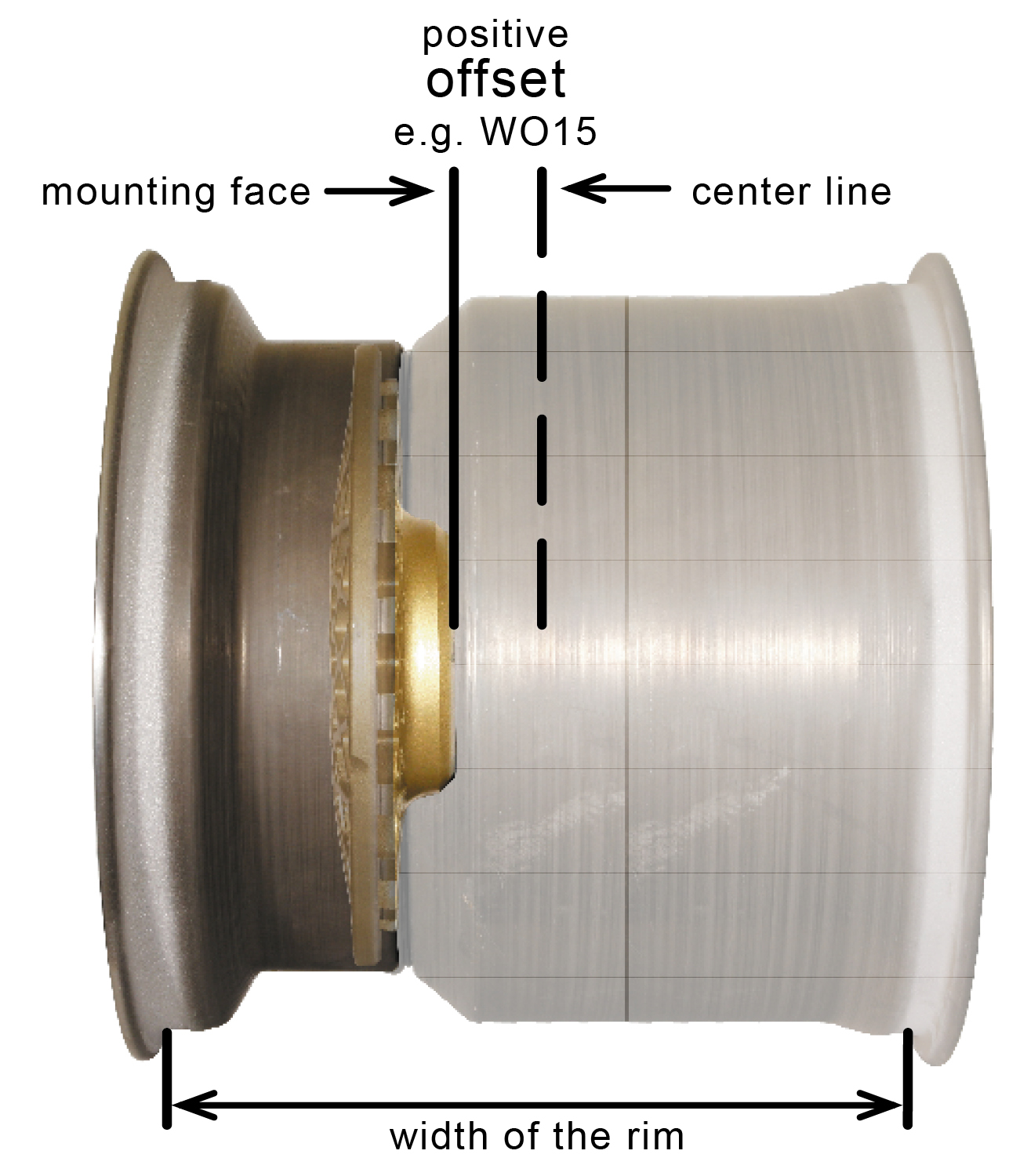

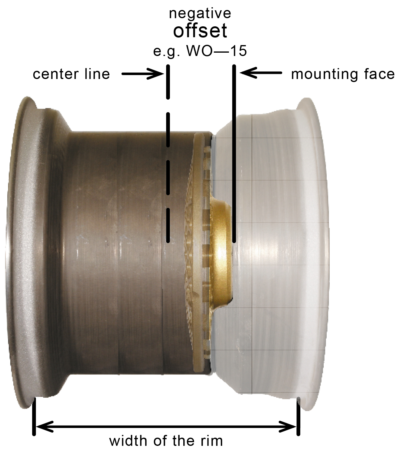

RSCoz Skrevet Mai 7, 2008 Rapporter Share Skrevet Mai 7, 2008 Når du går lavere i tall, så vil felgen stikke lengere ut. Enda verre blir det da med en spacer. Siter What we`re dealing with here is a complete lack of respect for hard work. Lenke til kommentar Del på andre sider More sharing options...
