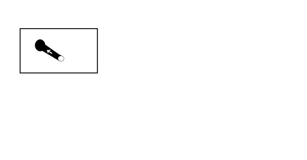

Progress Skrevet Mai 6, 2008 Rapporter Share Skrevet Mai 6, 2008 korrekt som han over sier, bare dytt det svarte plast dekselet vekk fra selve håndtaket aka "snurretingen" =p hehe, e ikkje så go å tegne men her har du et eksempel ;) Siter Lenke til kommentar Del på andre sider More sharing options...
