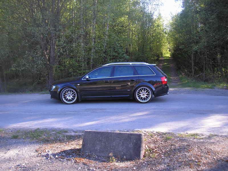

kimljo Skrevet Mai 13, 2008 Rapporter Share Skrevet Mai 13, 2008 Jeg kjörer med OZ 19" og Weiteck 50/50 fjärer. Er helt ok det, men ser ut som den er litt höyere forran pga at hjulbuene ikke er like. Billig blir det ikke uansett. På verksted bruker de 6-7 timer på å bytte de fire fjärene, men det er verd det, LOVER!!! Siter Lenke til kommentar Del på andre sider More sharing options...

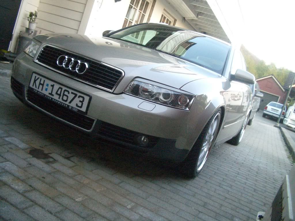

stigare Skrevet Mai 13, 2008 Rapporter Share Skrevet Mai 13, 2008 Jeg kjører med org s-line understell + 50-35 senk. Litt usikker på hvor mye s-line understellet senker, men slik ser min ut nå. 9,5x19" felger bak. Skurer litt i stygge humper når jeg har to baki. (skal kjøpe justerbart for å få stivet den av mer bak) Siter Lenke til kommentar Del på andre sider More sharing options...

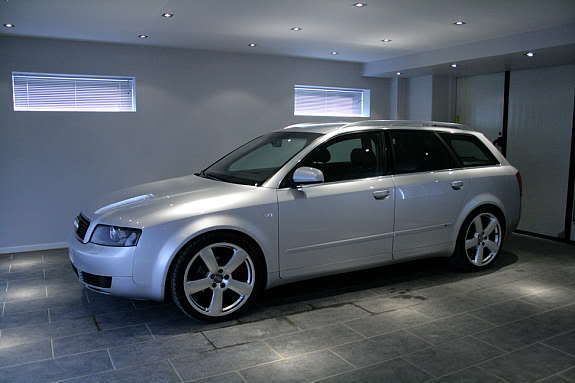

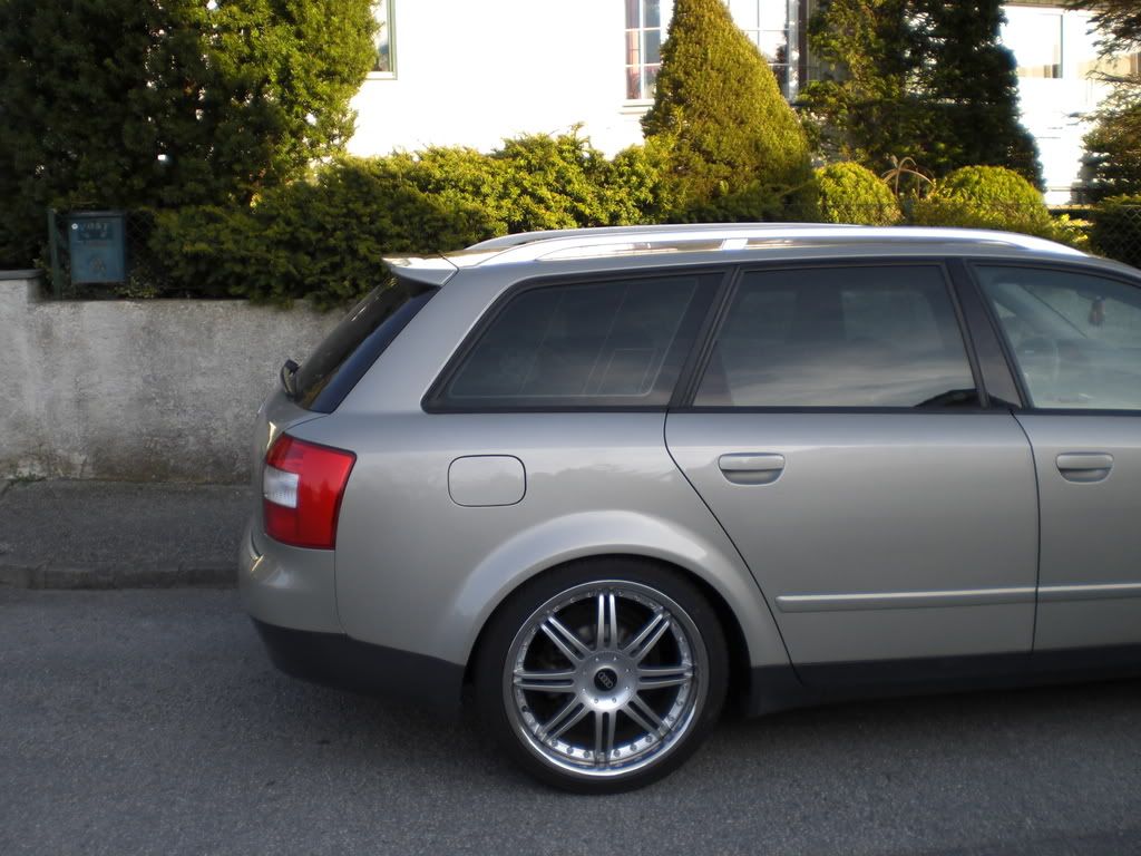

JeanDaniél Skrevet Mai 15, 2008 Rapporter Share Skrevet Mai 15, 2008 Ok. takker for info. Tror det kun blir fjører i første omgang. Er bare en 1.6 jeg vurderer så det blir ikke noe racer kjøring Jeg ga 13.500,- for mitt, kjører også 1.6l men er absolutt happy med settet! Bilen krenger lite å den er stiv og god slik at du kan hive den ned på ca 1cm igjen fra dekk til bue fremme, bak har jeg den litt høyere. liker når den står litt opp bak men mer fremme. Absolutt noe du vil trivs med, tar ikke i i det hele tatt om du har full bil. Jeg kjører med 8.19 235/35dekk også, eneste er at den tar litt i i inderskjermen når du legger helt om, men dette er ikke et prob regelmessig. Slik ser min ut nå: Front, behind, Siter - Volvo V40 T3 Summum 2013 - Volvo V60 Summum 2012 Solgt - VW Polo 1996 Solgt - BMW 320i Coupé E92 2009 Solgt X VW Touran 2.0TDI 2006 - Solgt Lenke til kommentar Del på andre sider More sharing options...
