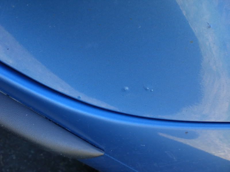

er det andre som har problemer med lakken på golfen sin her?
mine problemer består av blemmer rett og slett.. med antydning til krokan.... trivelig!
var på møller med et annet problem på dørene i februar. lakken flasser faktisk av nederst på døra. han typen på møller kongsvinger forklarte meg at det kom av at vann hadde fryst mellom døra og resten av bilen, så da jeg åpna døra så knakk isen og lakken ville "brekke", og dermed flasse av. dermed ingen garantisak uansett om lakkgarantien hadde vart enda.
en annen ting er også at jeg har steinsprut på panseret, greit nok, "min" feil. men skal det utvide seg og flasse av.. og samtidig ruste? steinspruten er nå 1-1,5cm i diameter... med rust =) fæl stein gitt...
viste han kærn samtidig ei blemme på ene hjulbua bak, og den likte han ikke helt han heller.. faktisk. så han tok bilde, målte lakktykkelse (den var 1,12 elns.. uten at det sier meg noen verdens ting) og skulle ringe meg igjen etter hovedkontoret til møller hadde titta på saken. og nei, jeg har ikke hørt noen ting =)
nå var jeg akkurat ute i sola og vaska denna bilen og ble litt lei meg. det var faktisk mætti blemmer på alle fire dørene..
en annen ting jeg også så nå var at nederst et sted ser det faktisk ut som det er glemt å lakkert :P der var det et felt som var mørk blått, mens resten av bilen er ganske lys blå.
andre som har liknende problemer? eller noen som har forslag til hva jeg skal gjøre? stikke til møller igjen? :ratatatat

update:
takk for alle svar og hjelp :)
var en svipptur på Møller Hamar i stad, og selvfølgelig valgte jeg en av de to dagene han lakk-typen ikke var der.. så skal til han til uka antar jeg =)
meeeeeeen sjekka historien på bilen og da har den vært på verksted nedi Askim i mai i fjor til "div lakk" eller noe sånt. han kjakan prata på reklamasjon om det var fakta :) skulle se ann etter lakk-typen hadde sett over og sagt sitt. men han mente det ikke så ut som den var omlakkert på dørene der blemmene er, så da får vi se..
blemmene er sink-slipp.. 6 års garanti :)
det mørkeblå feltet blir det værre med, men ja, det er omlakkert der, men da antakelig ikke av møller. :) så blir vel mer stress å finne ut av hvem som har lakkert og alt sånn, enn om jeg spør pent om de kan lakkere skjermen samtidig som resten som skulle tas.. etter det jeg skjønte da.
case closed
