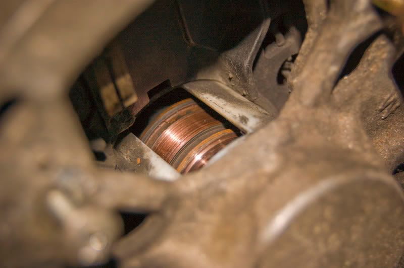

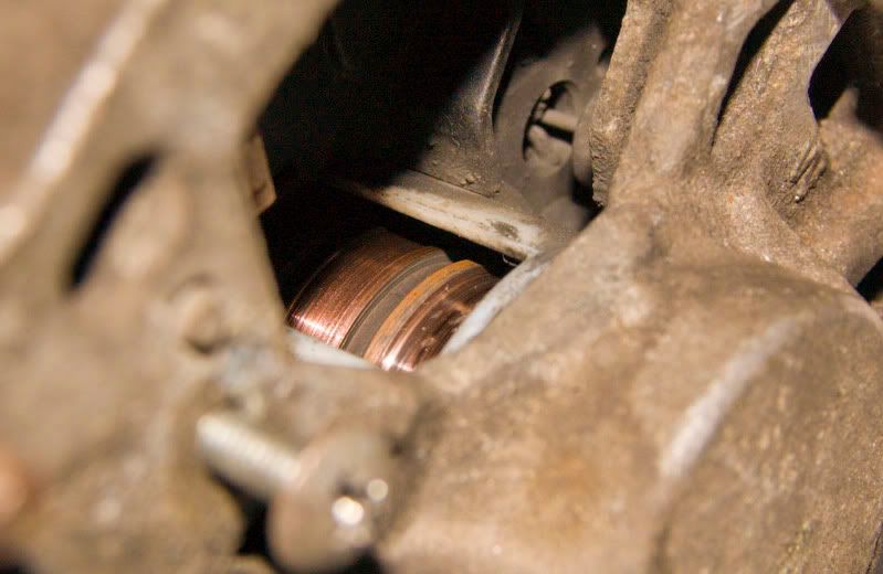

fikk tatt noen bilder av dynamoen, der som laderelet med børster skulle stå.
vist det er de to hjulene som ses der som er slepehjulene, eller hva de ble kalt,
så går ikke de ann å holde igjen..
eneste jeg syns var litt spesielt, var at på det innerste hjulet, så var det et spor som er ganske breit, og ca 1mm dypt,
kan vel kansje ses på bildet.
