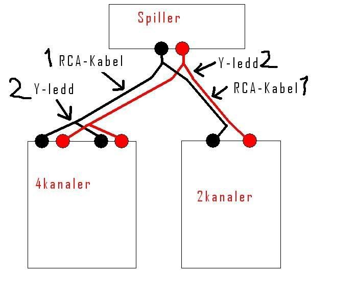

Celica lover Skrevet Mai 9, 2008 Rapporter Share Skrevet Mai 9, 2008 det du trenger er: 4 stk. Y-ledd og 3 RCA kabler... hjelper dette?! Siter Les signaturreglene: www.bilforumet.no/faq.php Lenke til kommentar Del på andre sider More sharing options...
Celica lover Skrevet Mai 9, 2008 Rapporter Share Skrevet Mai 9, 2008 det du trenger er: 4 stk. Y-ledd og 2 RCA kabler... Siter Les signaturreglene: www.bilforumet.no/faq.php Lenke til kommentar Del på andre sider More sharing options...

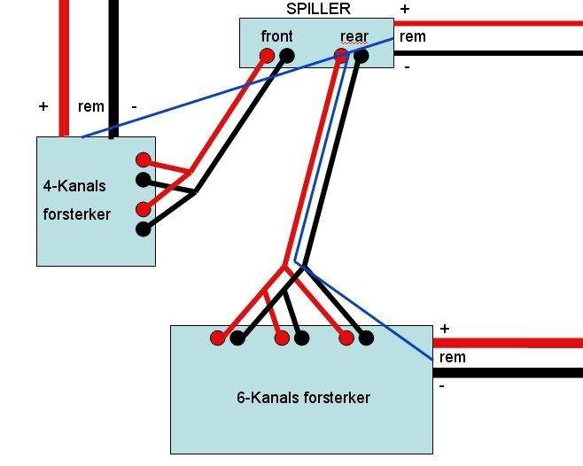

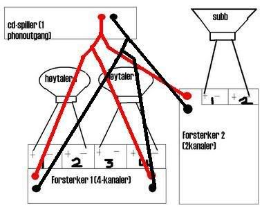

TransMedia Skrevet Mai 9, 2008 Rapporter Share Skrevet Mai 9, 2008 Nå ble det mye her... han trenger kun 1 par RCA-kabler, og to par Y-ledd... Ingen vits å ta Y-ledd bak spilleren for å "kaste bort" enda et par RCA-kabler for å komme seg bak til bagasjerommet. Øverste tegningen her var nærme, men jeg har oversett at han skal brokoble 4-kanaleren til to fronthøyttalere, så kanal 1-2 (venstre) må få kun svart på begge innganger, mens kanal 3-4 (høyre) må få kun rød på begge innganger! Siter www.transmedia.no www.transthule.no Lenke til kommentar Del på andre sider More sharing options...
