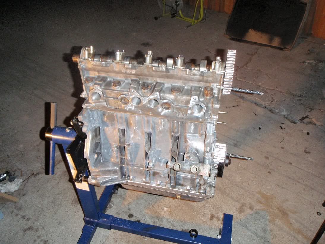

Har stått noen timer i loven i dag. Og blokka er ferdig :)
Leverte toppen til porting i dag, og får den tilbake på onsdag håper jeg.
Bilder fra dagen:
Fikk dyttet nedi resten av stemplene, lånte litt verktøy fra jobben til den oppgaven, Slå dem ned litt lett med hamer og en plankebil imellom, for man skal ikke ha metall mot matall har jeg hørt.
Her døtter jeg nedi et rådelager, målte klaringen på den på samme måte som jeg gjorde på veiva i noen poster tidligere:
Rådene skulle trekkes til med grader, så det lånte jeg også verktøy til fra jobben:
Så fikk jeg på oljepumpa og deksjelet foran den, byttet også tetning til viva, klunderet mye med oljapumpa, men den passet til slutt :P
Så var det på med bunnpanna, og da var blokka klar :)

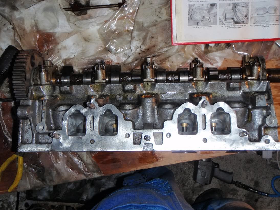

Toppen har kommet tilbake i hus.

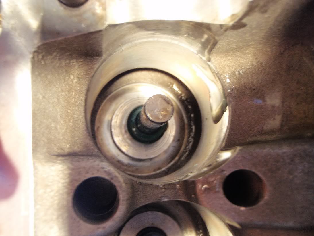

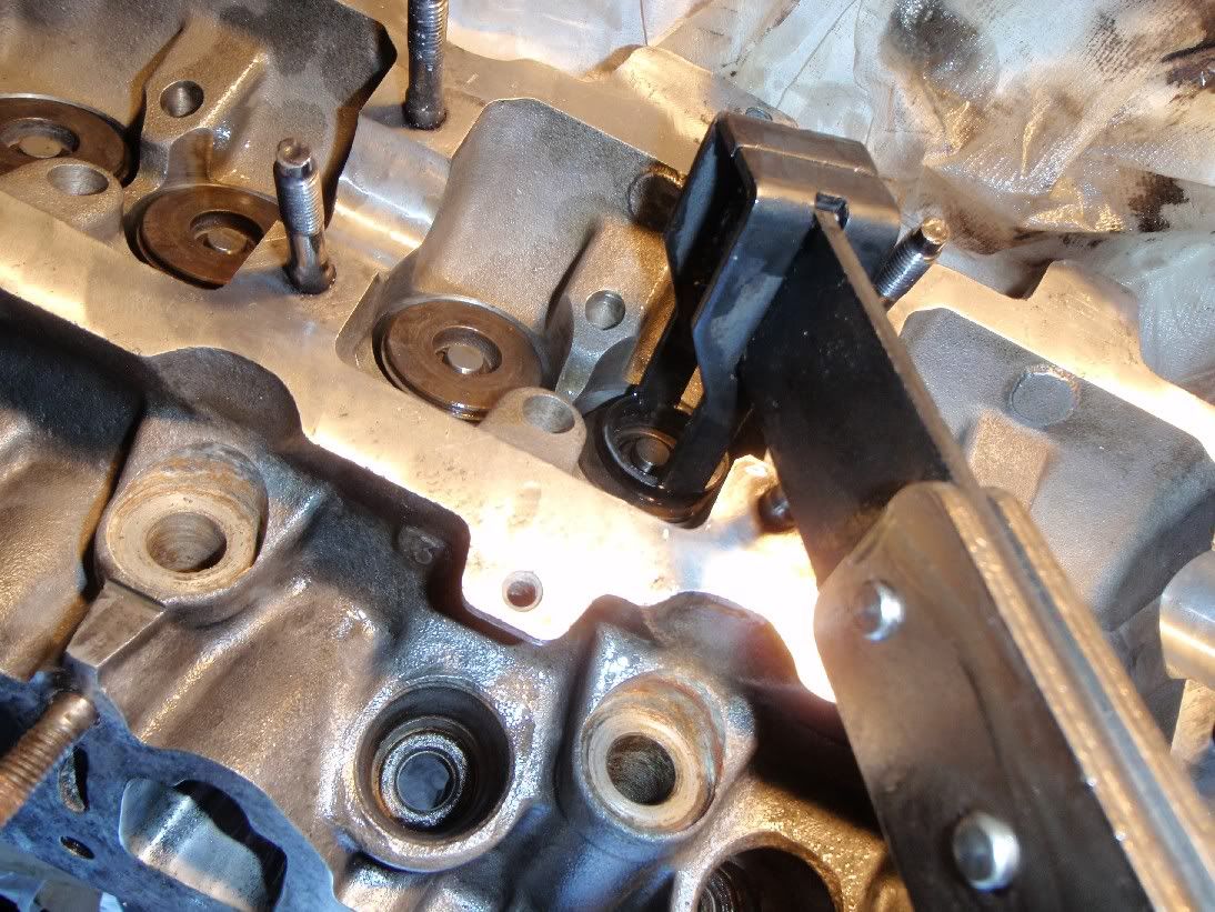

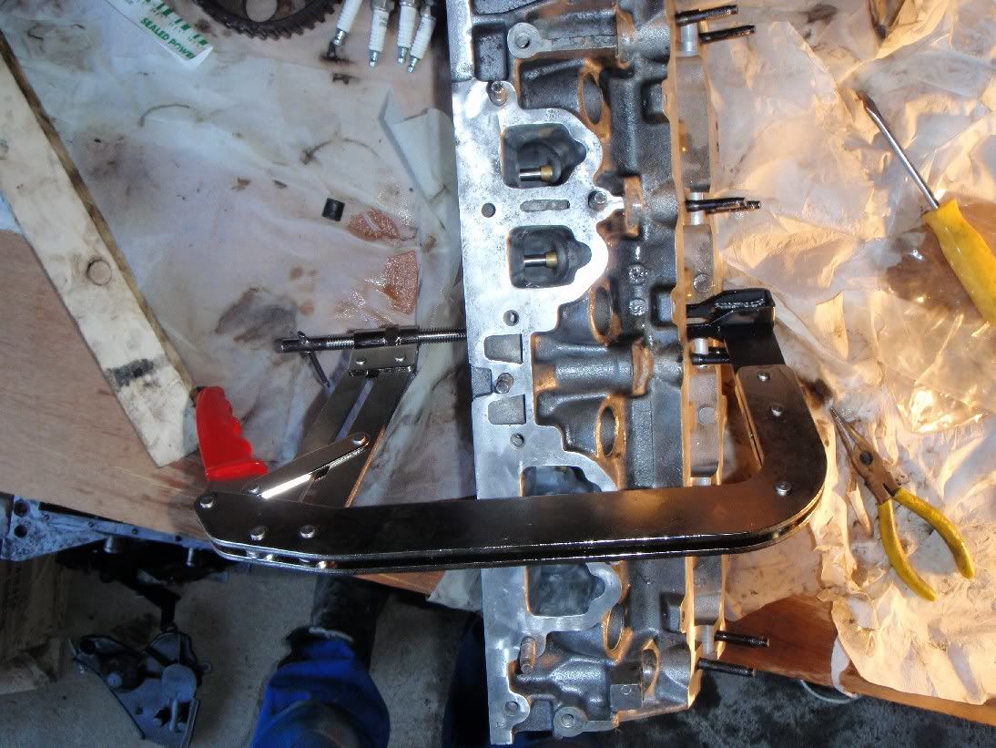

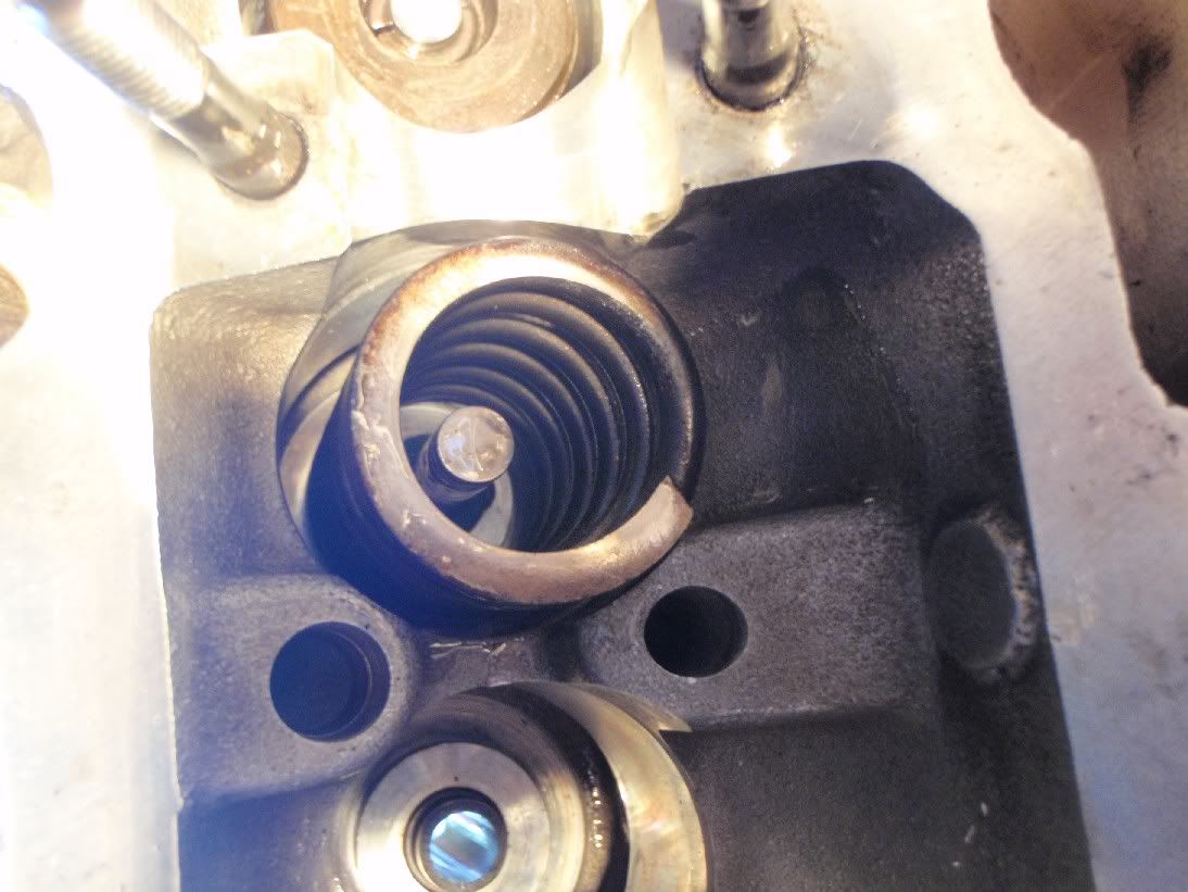

Så da freste jeg av gårde og kjøpte meg ventilfjærklemmer, for Ford har jo ikke spesialtverktøy som passer til Peugeot. (Hva F*** er det for noe):
La ann verktøyet og klemte sammen, da fikk jeg tatt ut låseringene, så fjærda ble løs:
Her har jeg tatt av låseringene, så nå er det retainere løs på fjerda:

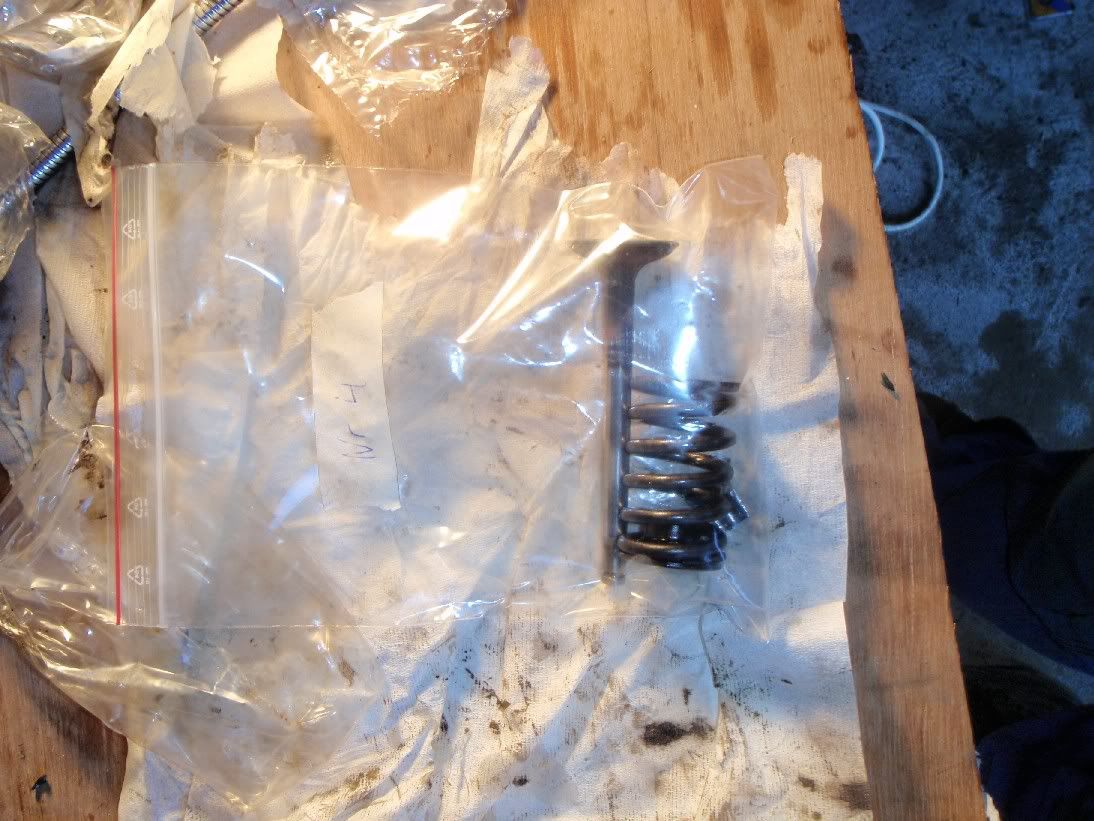

Og her er fjærda:
Bare ventilen.

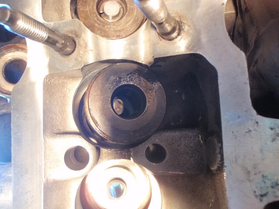

Jeg la alle delene til en ventil i en og en pose, og merket dem med hvilket ventilhull dem passet di:

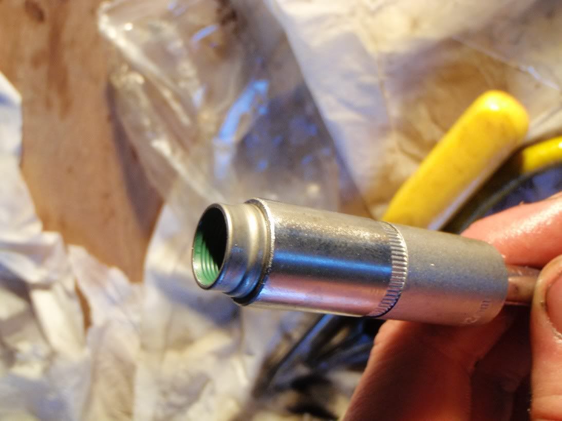

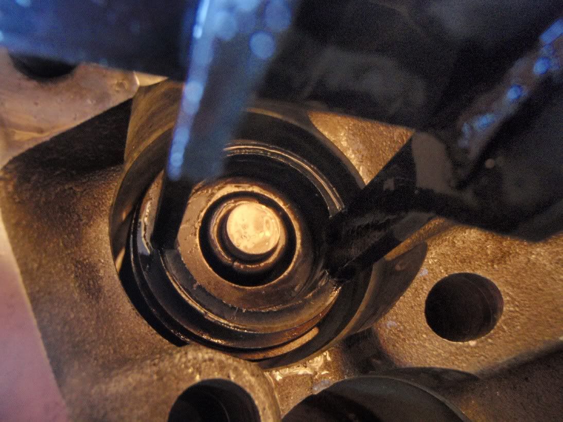

De gammle ventiltetningene dro jeg forsiktig ut med en liten nebbtang. så dypper jeg de nye i rein olje og brukte en 12mm pipe for og dytte dem på:
Så satt jeg alt sammen igjenn, og fikk på det meste på toppen:

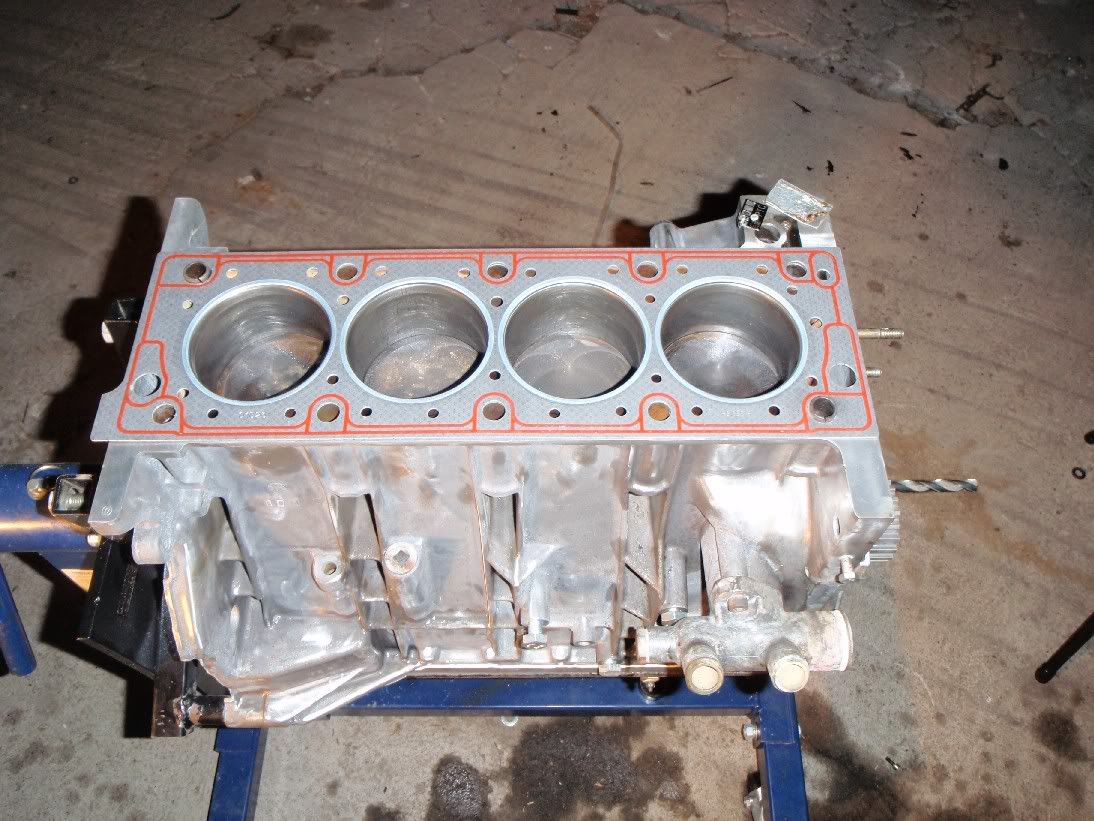

Så slang jeg en toppakning på blokka:
Og så var det på med toppen, den skulle trekkes til med, først 60 nm, så løsne alle boltene helt, så trekke til med 20nm, og så skulle dem trekkes til med 300 grader. Litt av et prosjekt, men det gikk da dette også, tror jeg:

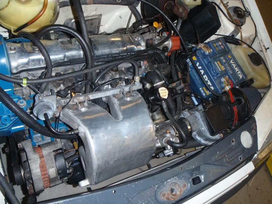

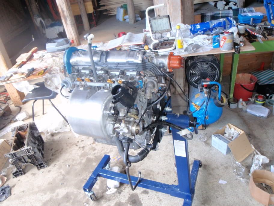

Har fått på det meste på motoren:

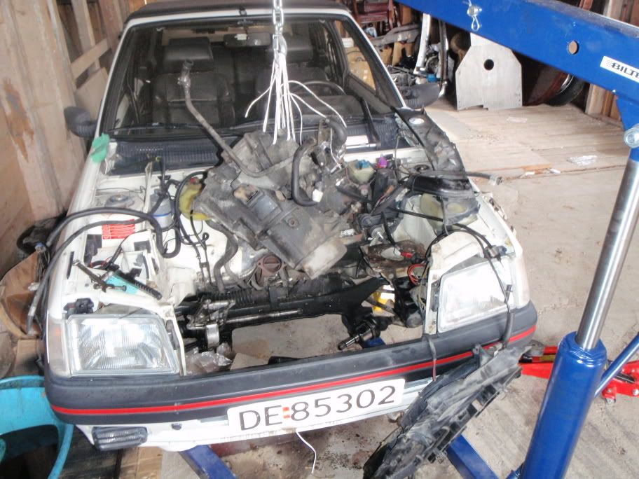

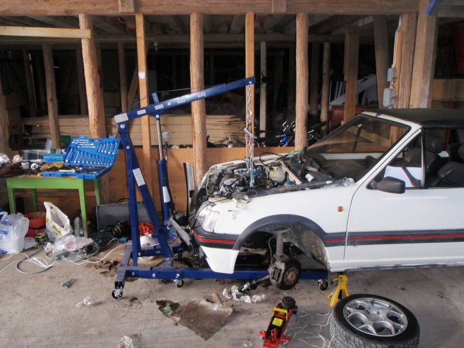

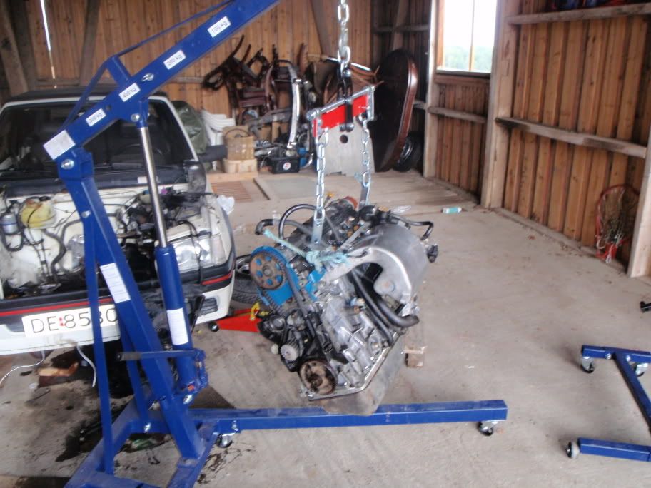

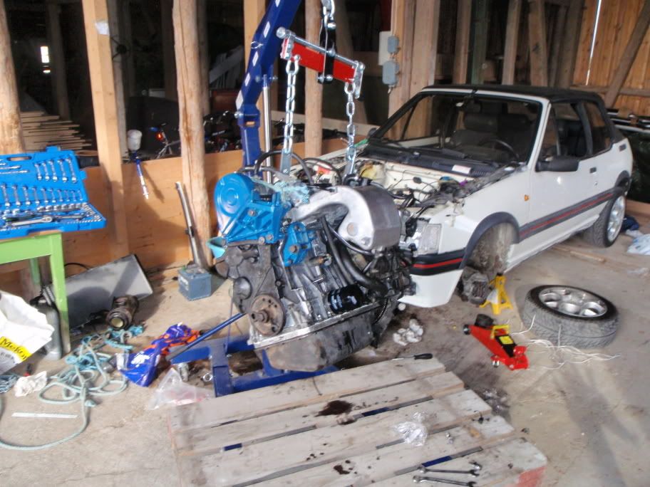

Så lurte jeg litt på om jeg fikk inn motoren uten at jeg måtte ta ut girkassa, for jeg fikk ut blokka, etter jeg hadde strippet den uten og ta ut girkassa, men jeg avgjorde at det ble litt trangt, og tok den ut:

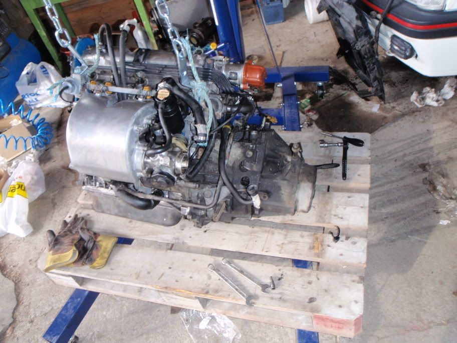

Så smekka jeg motoren av stativet og løftet den med elefantjekken, for det var noen ting jeg måtte jobbe med på den siden som motorstativet var festet på.

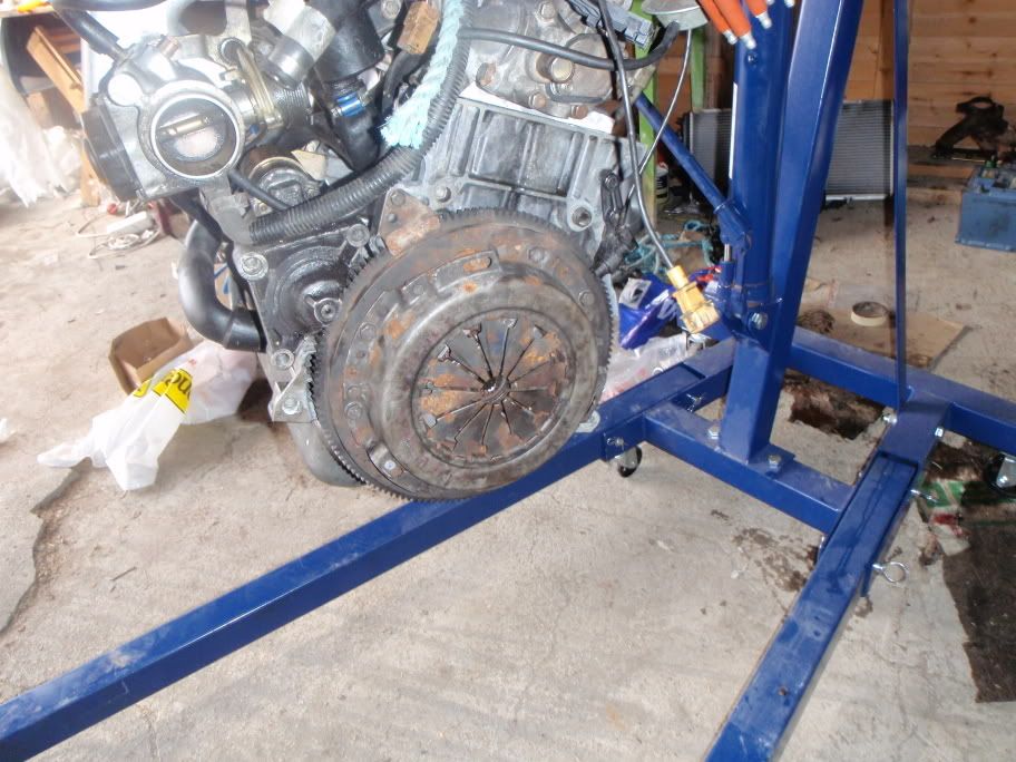

Satt på ny tetningsring på viva, og satt på svinghjulet og fikk sentrert clutshen.
Så satt jeg på girkassa. Det synes jeg er like klundrete hvær gang, sliter liksom altid med og få den ordentlig på plass, men det pleier og gå.
Så fikk jeg på resten av delene på motoren, var bare småting som var igjenn, men det er jo viktig og gjøre det også:

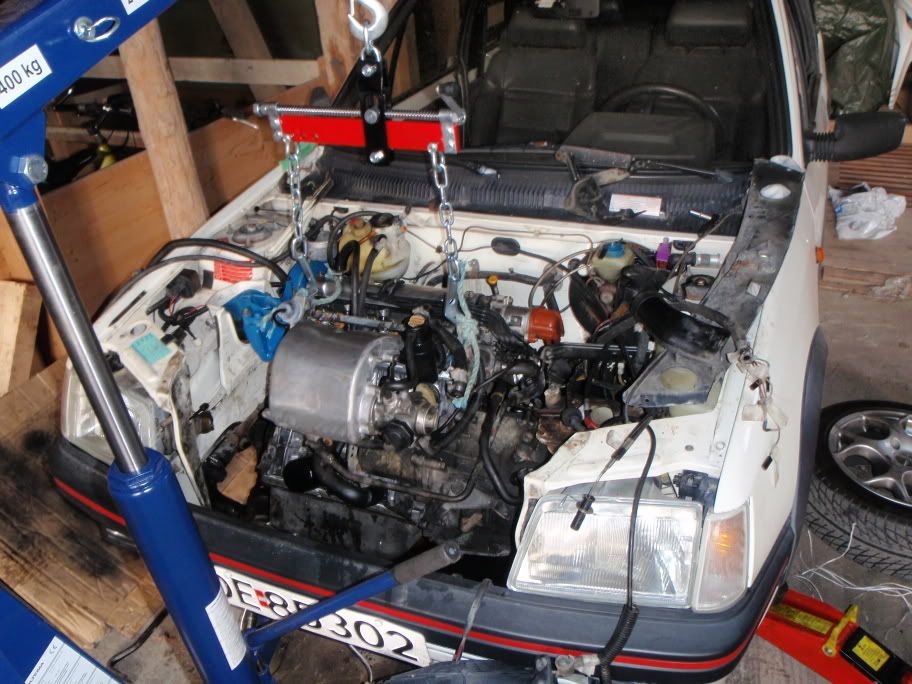

Så var det den ekstreme gleden med og sette den inn i bilen, har bare satt den fast i motorfestene, og ikke koblet til noen ting enda, det kommer i morgen, og hvem vet, kanskje den starter i morgen :P

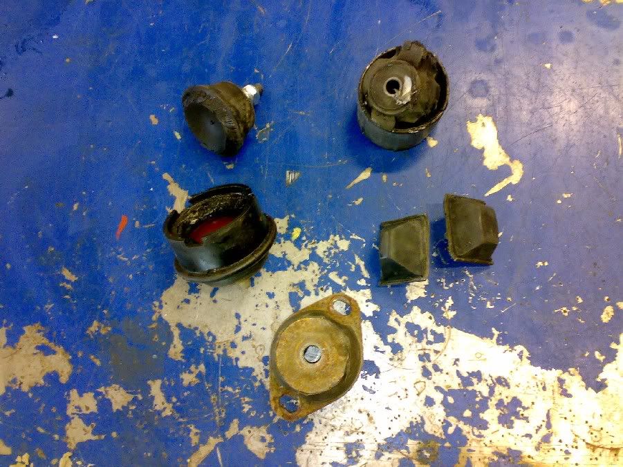

Byttet motorfester, de øvremotorfestene gikk greit, feste til girkassa var bare og skru ut, feste til motoren knakk når jeg skulle ha den av, så ble litt mere knot, men med en stor trekker og en krafitg hammer så gikk det helt fint.

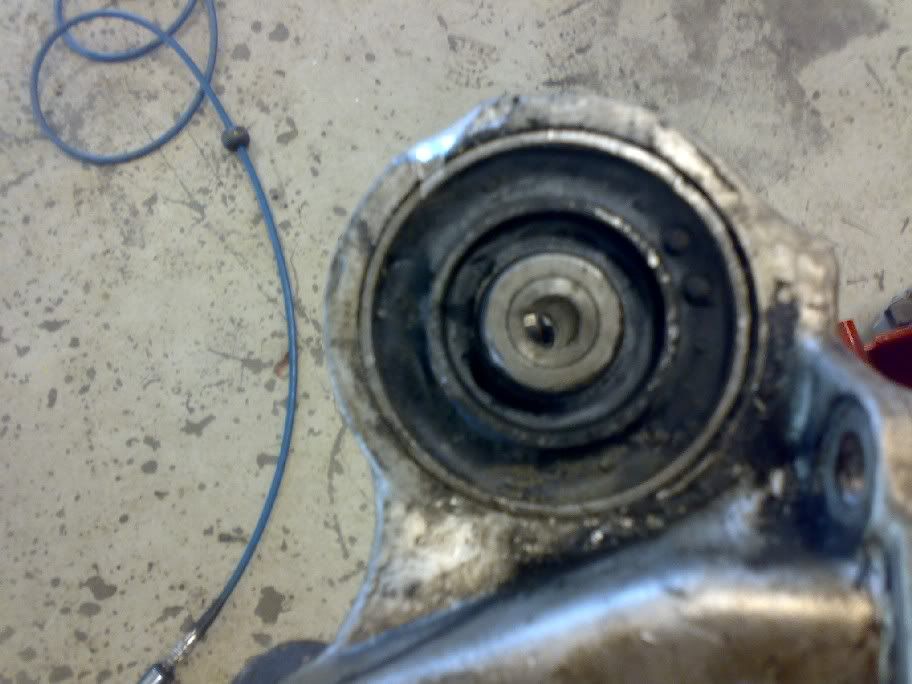

Det nedre motorfeste var dritt, for da måtte jeg ha ut drivakselen for og skru av motorfeste for så og putte den i pressa for og presse ut gamle feste.
Her er alle de gamle delene:
Her har jeg presset nedi det nye feste på det nedre motorfeste:

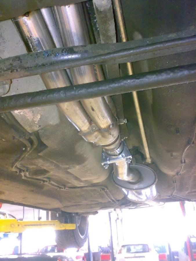

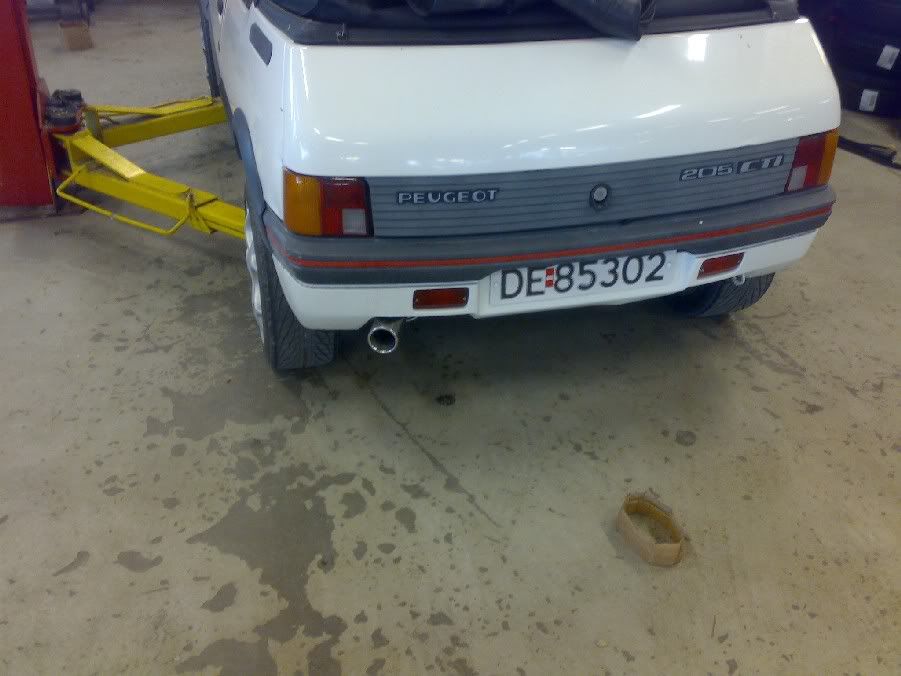

Så var det eksos, Det var veldig rett fram, måtte ha av luftfilterboksen og løsne kjøleveske beholderen for og få ned grenerøret, men ikke noe mere pes enn det:
Ble en fin liten stuss synes jeg:

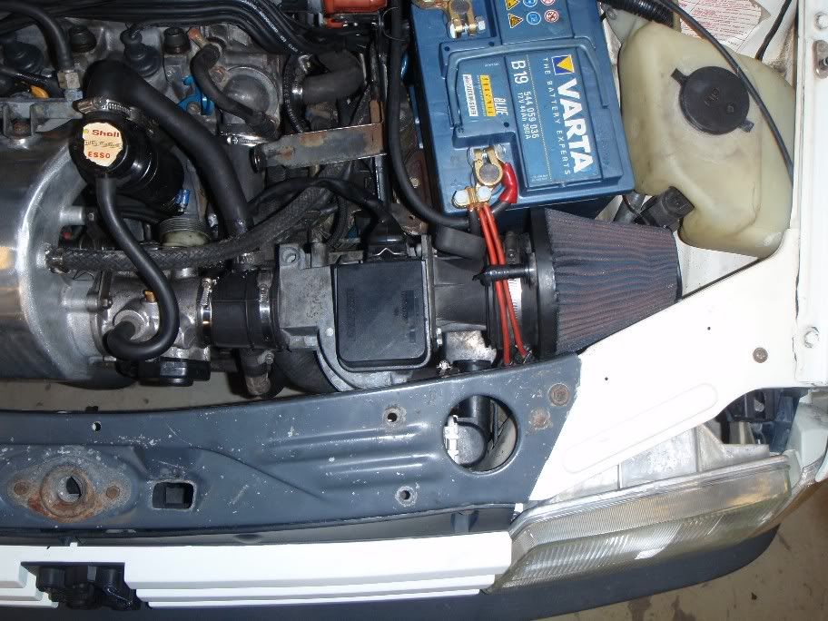

Først så har jeg bilde av K&N filteret jeg satt på for en liten stund siden. Fulgte guiden som var på 205gtidriver.com. var veldig enkelt:

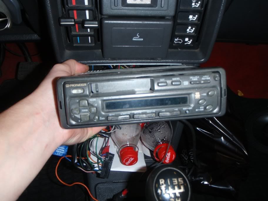

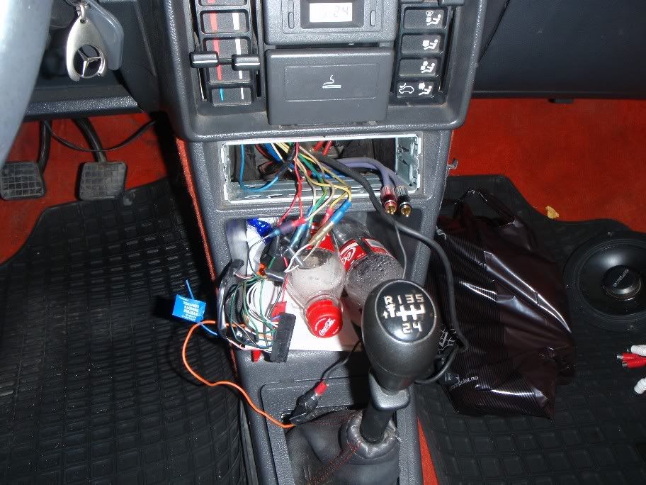

Jeg skulle bytte cd spiller, for den som sitter i bilen er ikke hva jeg kaller imponerende, og den får "ERROR 60" hele tiden. Siden jeg hadde et større stereo bygg i min gamle Mondeo, så hadde jeg en spiller liggene og slenge:
Gamle spilleren:

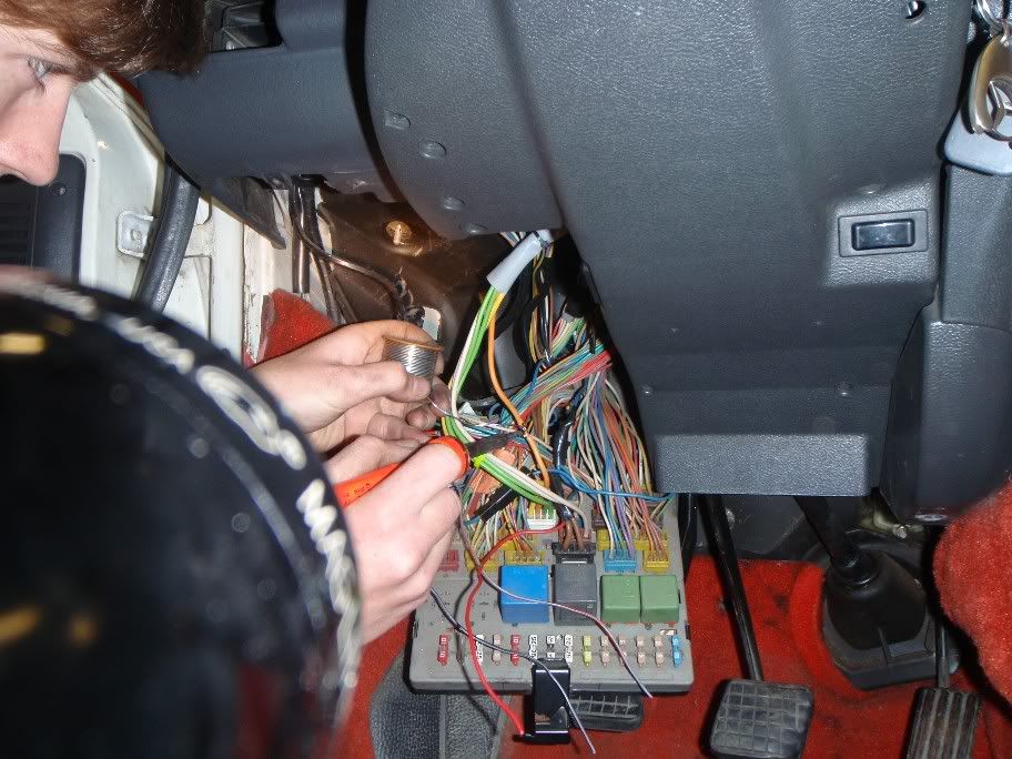

Det bele meget raskt er ledningsøl, tidligere eier av caben tror jeg ikke helt vet hva han drev med, så alt var bare rot:

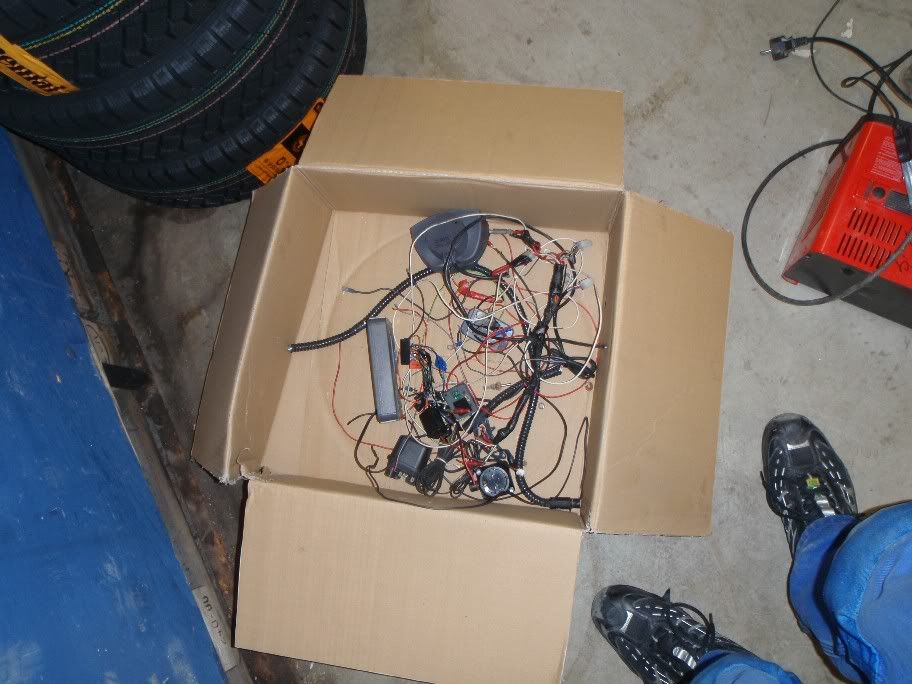

Jeg gjorde et forsøk på og rydde opp i dette, så jeg begynnte og følge litt ledninger, og det ene førte til det andre og vips så var jeg i gang. Bilen hadde defa varmer/lader/alarm og innvendig kontakt. og alt var bare rot, og ingen ting virket. Så jeg bestemte meg for og dra ut alt sammen, det er jo døvekt :P Når jeg så kom til selve alarmboksen og hadde dratt ut den, så var den store kontakten til den kroglete og drive med, så jeg tenkre jeg klipper hele driten, og da sa det poff, gnistrett litt og noen sikringer røyk:P Så da måtte jeg lodde sammen noen ledninger igjenn.
Her er alt jeg dro ut fra defa systemet:

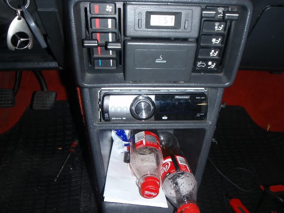

Så var det tilbake til stereo montering og fikk inn den nye spilleren:
Lyden er jo ca den samme, men det ser bedre ut, og den virker :D

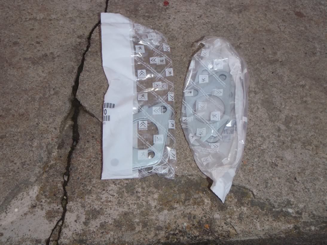

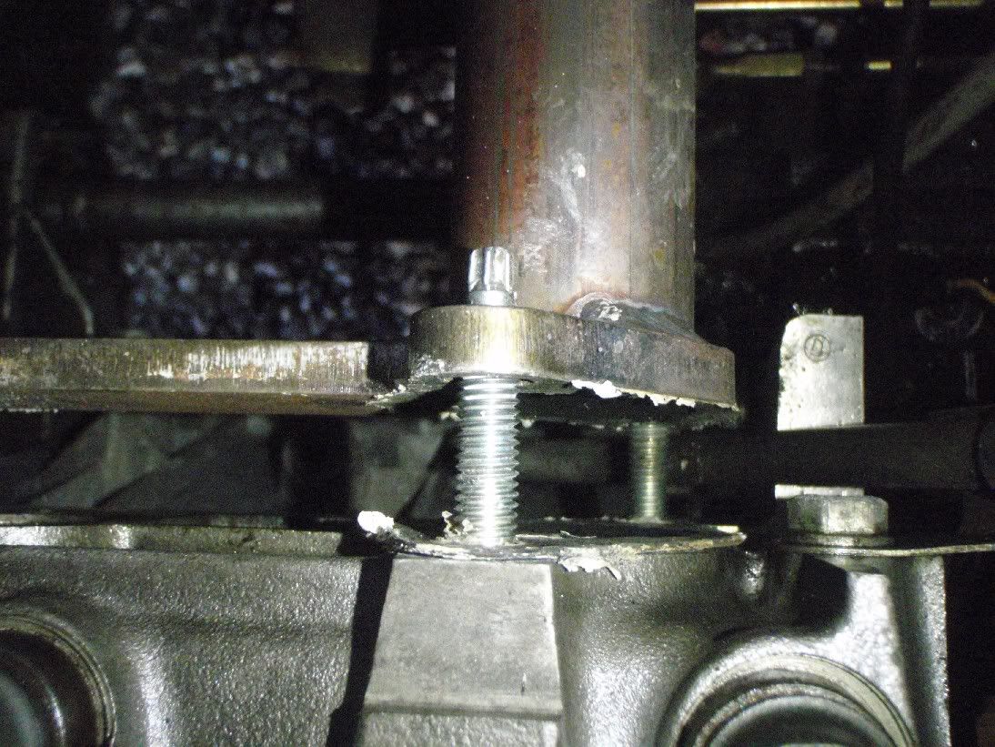

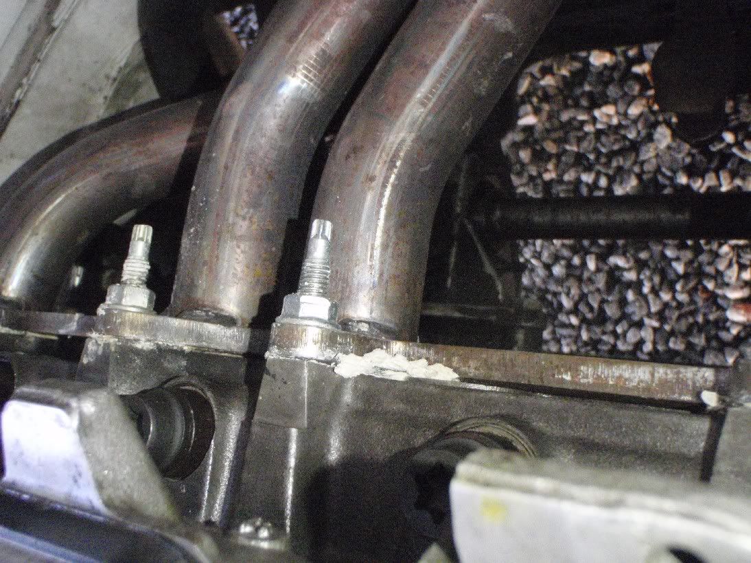

Bilen min har begynnt og lekke fra manifoilpakningen, så jeg tenkte at de skal jeg bytte. Fikk raskt tak på et sett med pakninger og var klar:
Har ser dere mitt litt desperate forsøk til og tette gamle pakninger med og bruke eksospasta, det fungerte heller dårlig:
Men det som var virkelig kjipt var at jeg trodde jeg bare kunne løsne boltene og så tre granrøret av, men neida. jeg måtte ha slik innvendigtorx, og det har ikke jeg i min verktøykasse på gården:
Så nå må jeg vente til mandag, så jeg kan ta med meg litt verktøy fra jobben. kjedelig, en helg uten caben :(
