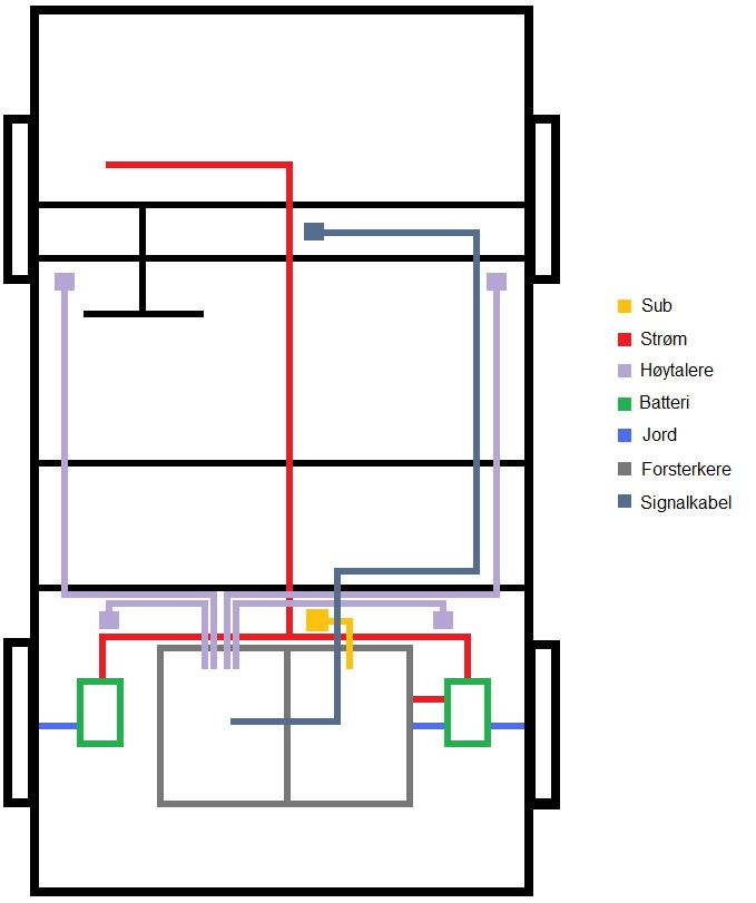

Zepticon Skrevet Mai 14, 2008 Rapporter Share Skrevet Mai 14, 2008 Hei.. Driver å planlegger mitt første stereobygg. Og trenger derfor noen råd fra folk som har drevet med dette litt lenger enn hva jeg har gjort. Stereoen skal ikke være noe svære greier men "helt greit" likosm. God trøkk i bassen der det trengs samt god lyd i resten av annlegget der det trengs. MUSIKK: Veldig variert. Metallica, Era, Infected Mushroom (Psy Trance), R&B, pop osv... BUDSJETT: student+ siden jeg jobber litt ved siden av og har penger å bruke på bilen av og til. Kommer til å ha bilen til den dør, siden jeg allerede har kostet på den nærmere 2 ganger kjøpssum i deler, styling og snacks:D BIL: Mazda 626 Sedan DEMPING: I sommer har jeg planer om å plukke ut alt interiør og gå over innsiden av bilen for å sjekke etter rust og dempe hele dritten mens jeg er i gang (tak, gulv, dører og bagasjerom). Det jeg i hovedsak ønsker er å bli kvitt veistøy (225/35-18 bråker!), samt gjøre bilen mer død og lydtett. Ut fra det jeg har lest så er Vibroplast M1 et greit produkt? (hvilke forhandler er billigst?) Så jeg tenkte å kle hele innsiden i dette. Bør vell være nok med 2 sånner store 5m2 ruller til en normal sedan? Deretter trenger jeg vel noe tykkere "isolasjon" i dørene, bagasjerom og nært hjulbuene? Biltema-matter eller noe annet? Hvor må jeg legge hva for å få best mulig effekt? Og hvor mye? Kan strekke meg til 6000kr i dempematter om nødvendig. LAYOUT: Tenkte å legge kabler samtidig som jeg hadde alt av interiør ute. Planen var å kjøre med to forsterkere, to subber, og fire høytalere (hattehylle og dør). Skal også investere i to Optima(?) gel-batterier som skal plaseres i bagasjerommet, og jallabatteriet forran skal på dynga. Laga meg en tegning som viser hvordan jeg tenkte det kunne bli (mad Paint skills!): Signalkabelen ligger foresten i taket, alle de andre langs gulvet. såe... noen innspill eller tips? Siter Mazda 626LX 1,8i - Automoderna Edition Toyota Celica ST2000 Webmaster @ Mazda Owners Group Norway Lenke til kommentar Del på andre sider More sharing options...
Janp87 Skrevet Mai 14, 2008 Rapporter Share Skrevet Mai 14, 2008 Må bare først si at jeg digger bilen din, meget fin og gjennomført, Norgest peneste GE. Hvis du vil ha fin lyd bør du legge en god del i frontsettet, comp sett fra f'eks focal burde gjøre en god jobb, men sjekk ut rockford fosgate sine comp sett (meget fint design). jeg synes at det er bra med 6*9 i hattehylla for å få litt mer lyd, men dette er det visst delte meninger om? Rimelig og bra kvalitet får du fra dynabel.no , evt har de Kicker L7 12" i kasse + ZX 750.1 til ca 5000 på megabillig.no Siter http://www.bilforumet.no/prosjektforum/194922-janp87-chrysler-neon-amerikansk-plastrakett.html#post2173508 Lenke til kommentar Del på andre sider More sharing options...
sc0ot Skrevet Mai 14, 2008 Rapporter Share Skrevet Mai 14, 2008 Legg heller mer penger i forsterker og komp-sett foran - enn 6x9 i hylla. Lydbilde skal komme forfra - ikke bakfra. Siter Golf 1985 mod Cab! Lenke til kommentar Del på andre sider More sharing options...
