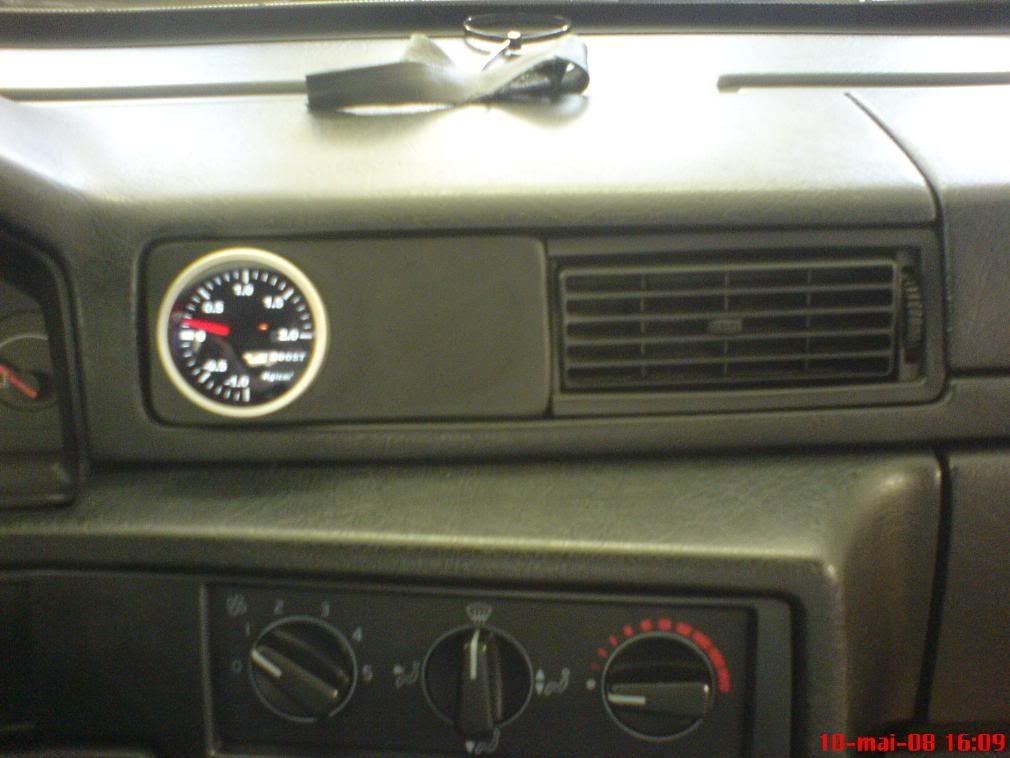

Tenkte jeg skulle legge opp bilder og beskrivelse hvordan jeg gjorde det med å montere turbotrykksmåler.
Utstyr og deler jeg brukte:
- Finnelplate 15mm (treplate)
- Skinn i samme farge som dash, A4 ark str.
- Hullbor 51mm (52 om du har)
- Pappbit for å lage mal til finnelplate.
- Pussepappir og luftverktøy med slipeverktøy
- Bryter til strøm (for å slå måler av/på)
- Tynn og/eller lett bøyelig plast A4 str + lim
- Baufil
- Kniv
- Turbotrykksmåler

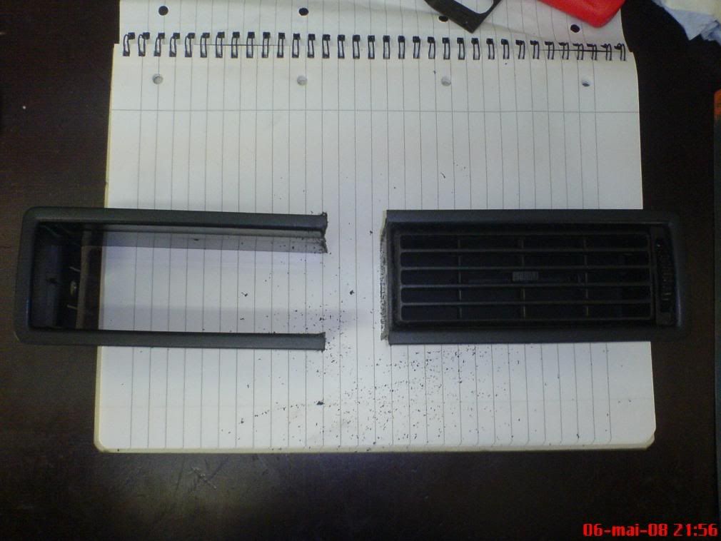

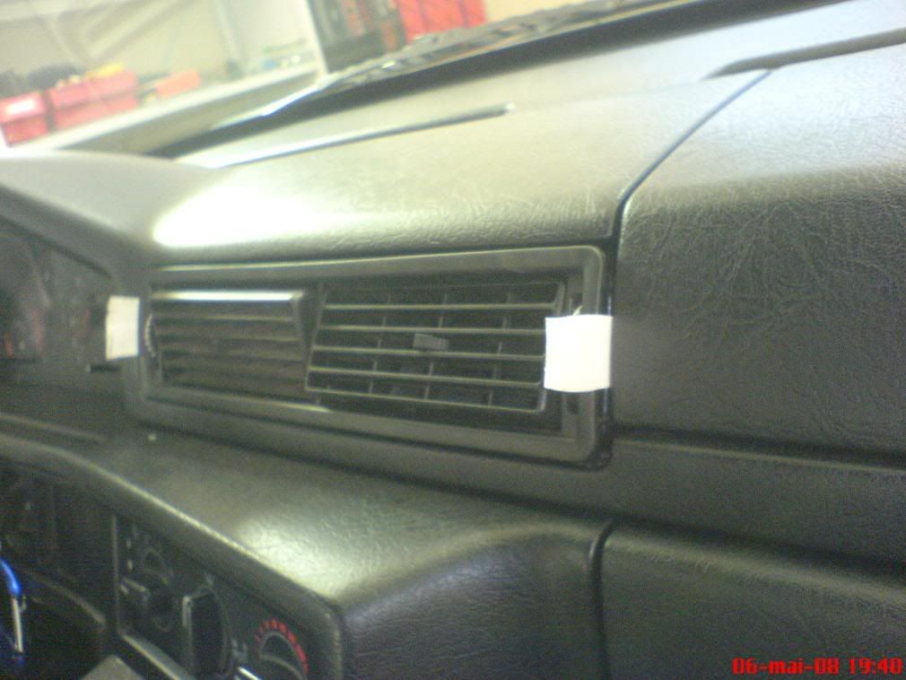

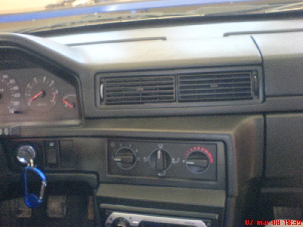

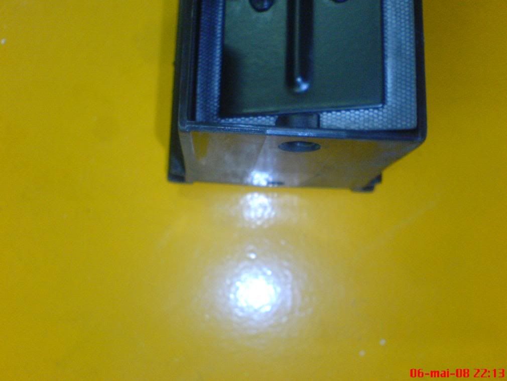

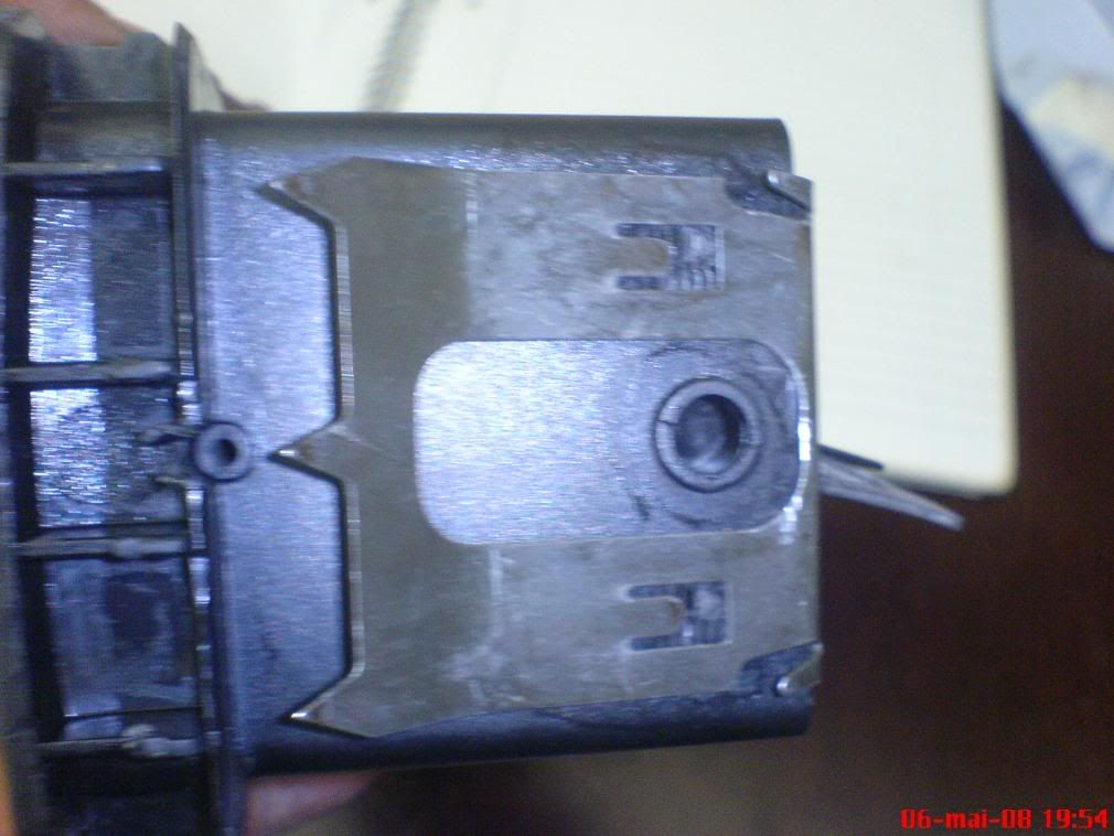

Først måtte luftekanalutgangen ut.

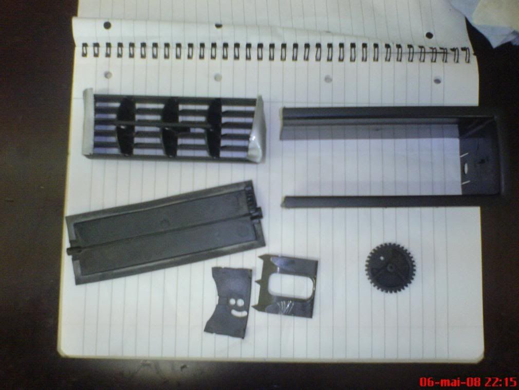

Slik ser de "berømte" klipsa/kloa ut
Blir noen deler fra venstre kanal

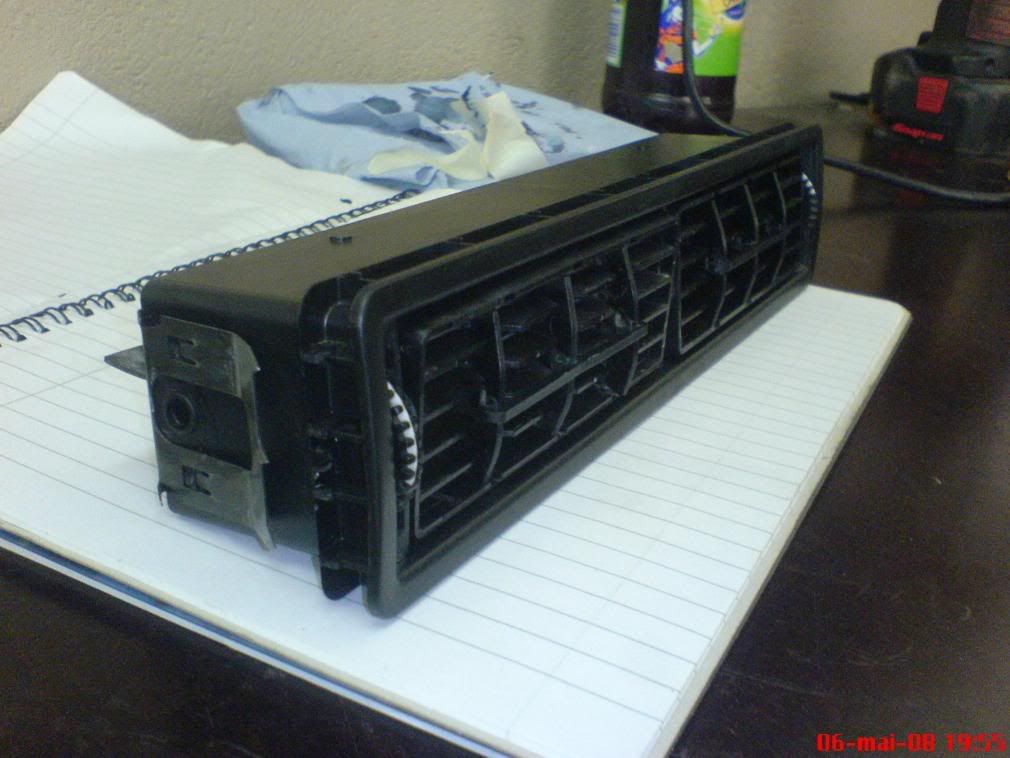

Var ganske støvete og møkkete, så en skikkelig rengjøring måtte til.

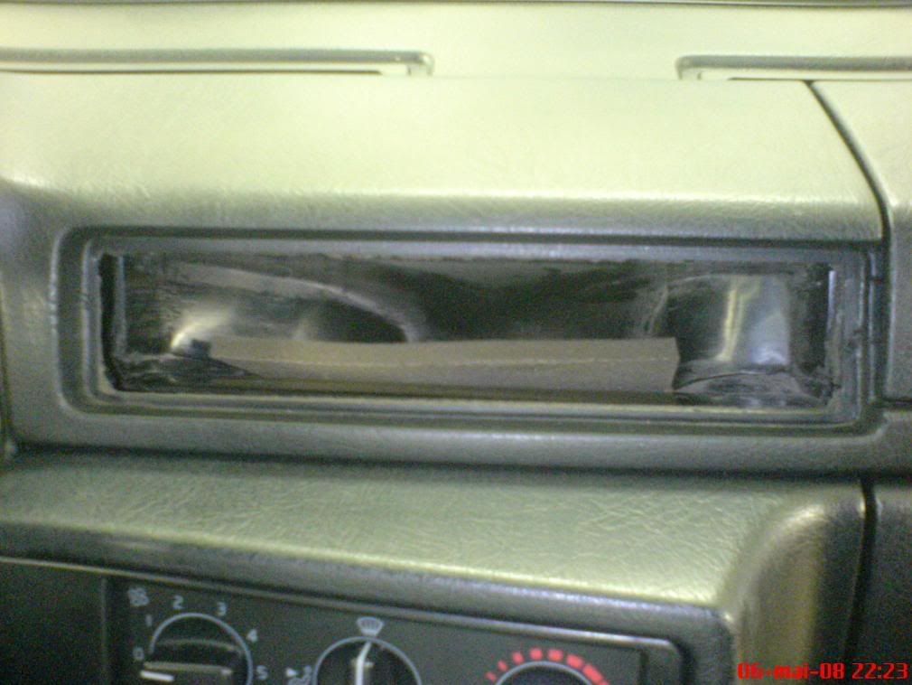

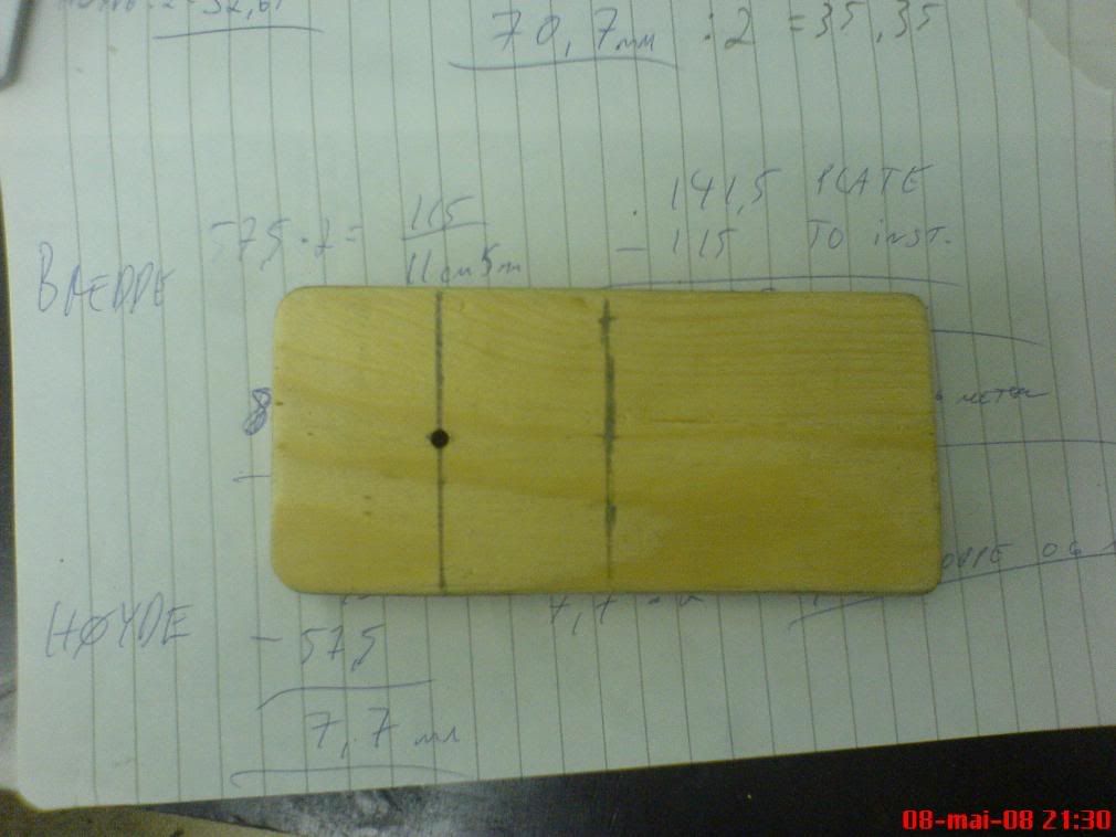

Så begynte jeg med malen, tilpasset venstre kanal.

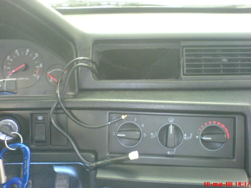

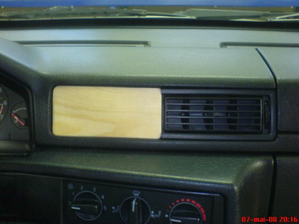

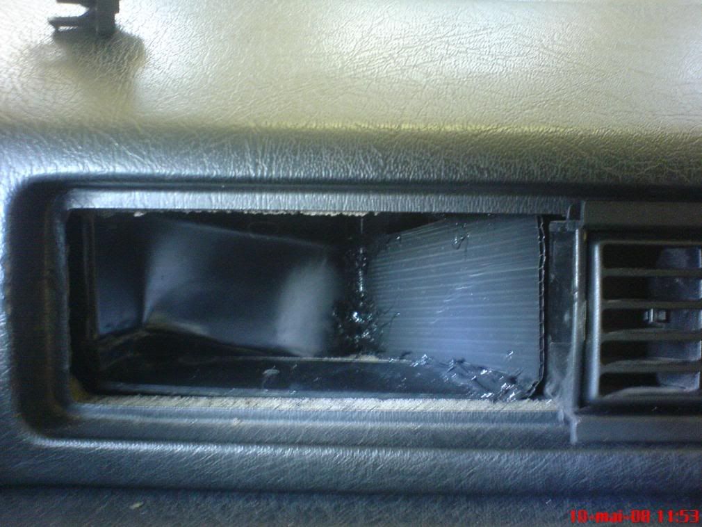

Så var det fram med baufila og sage av vesntre kanal. Siste del/fronten ble sagd med baufilbladet i hånda, for å få mest nøyaktig og rettest mulig.
Så var det å finpusse, så det ikke var skarpe kanter eller noe slikt igjen.

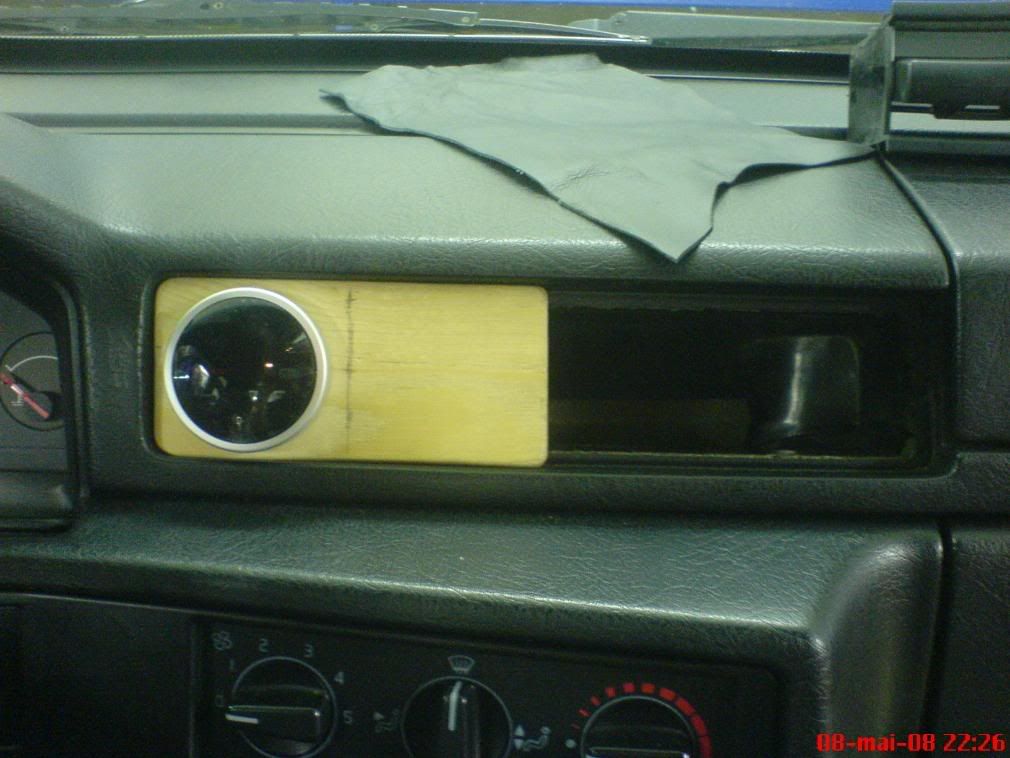

Tilpasse pappmalen 100%

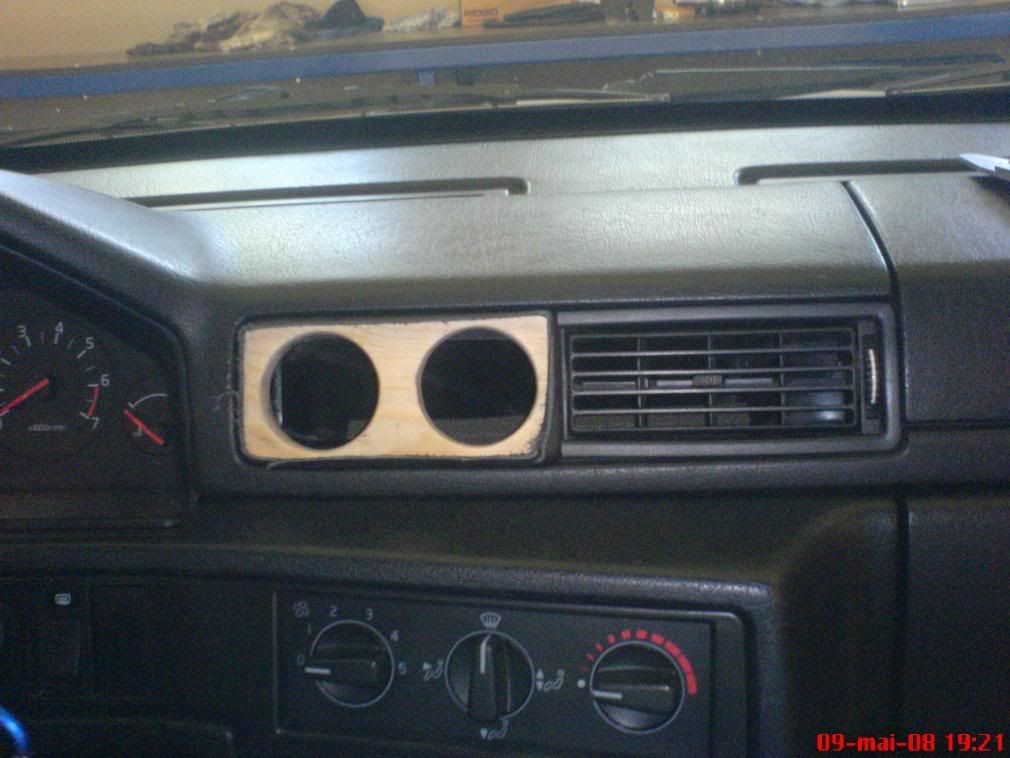

Skjære ut "panelet" i finnelplata og pusse og styre til det passer bra.

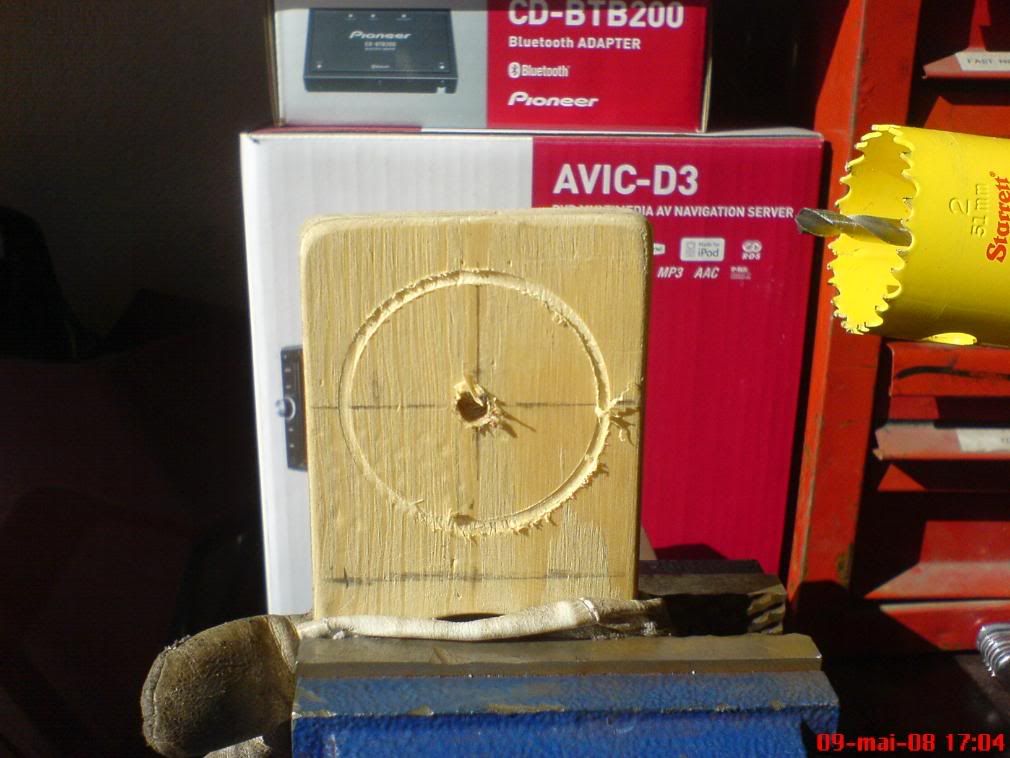

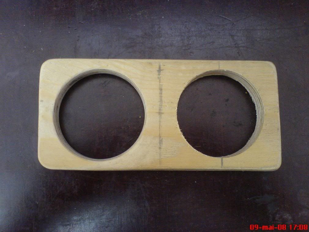

Leke mattegeni og regne ut senter for instrumenthull nr 1 og senere nr 2
Så bore ut hull
Resultat etter boring
Måtte jo prøvemontere etter å ha pussa hull ut til riktig str

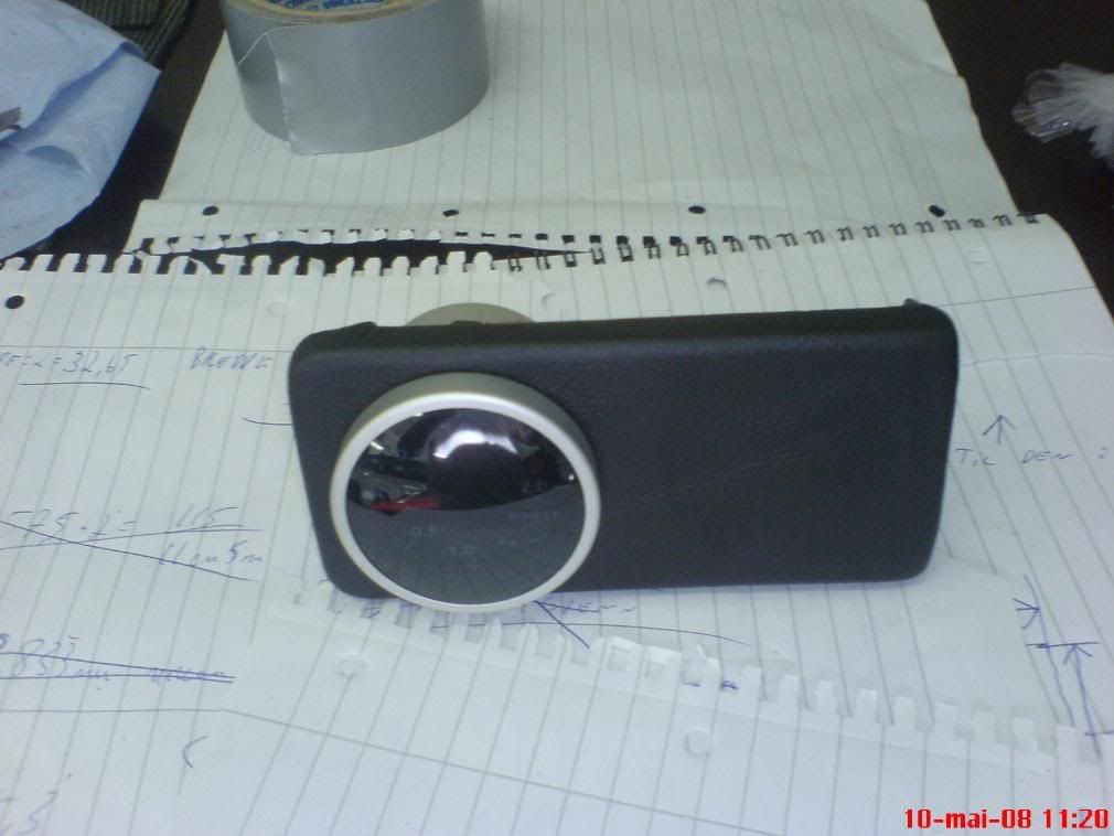

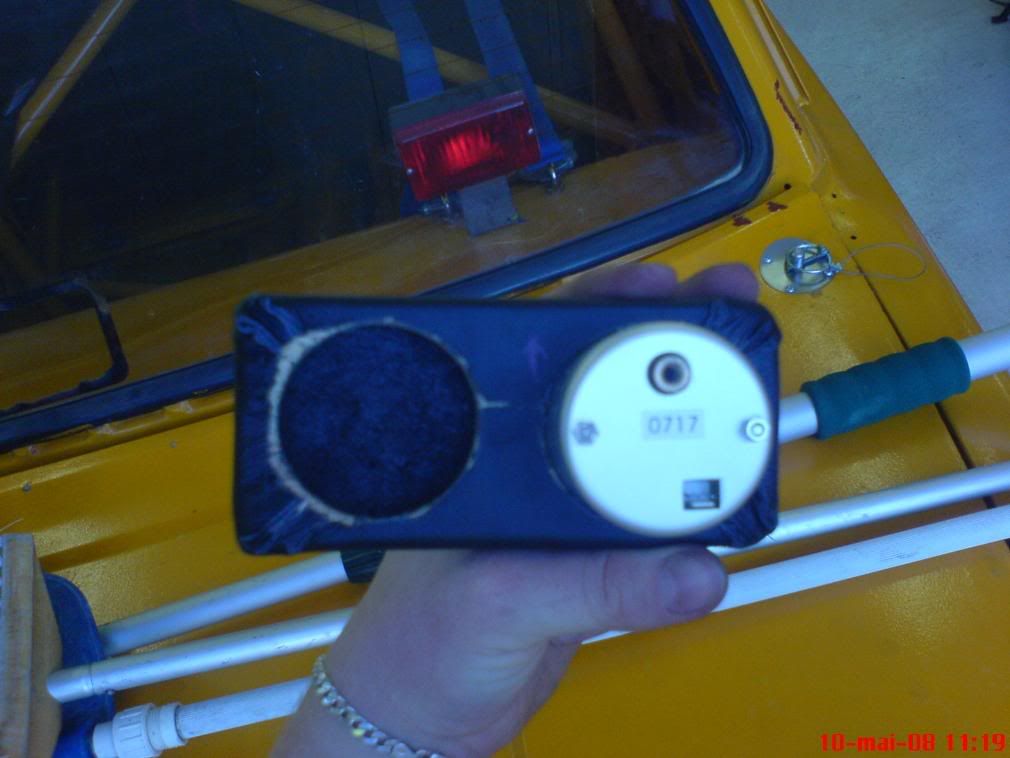

Prøvemontere med skinn, for å se at den ikke blir for stor med skinn rundt.
Trekt i skinn

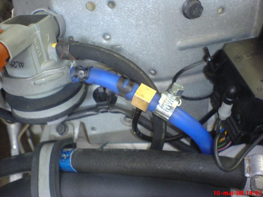

Så var det å koble ledninger og legge opp trykkslange

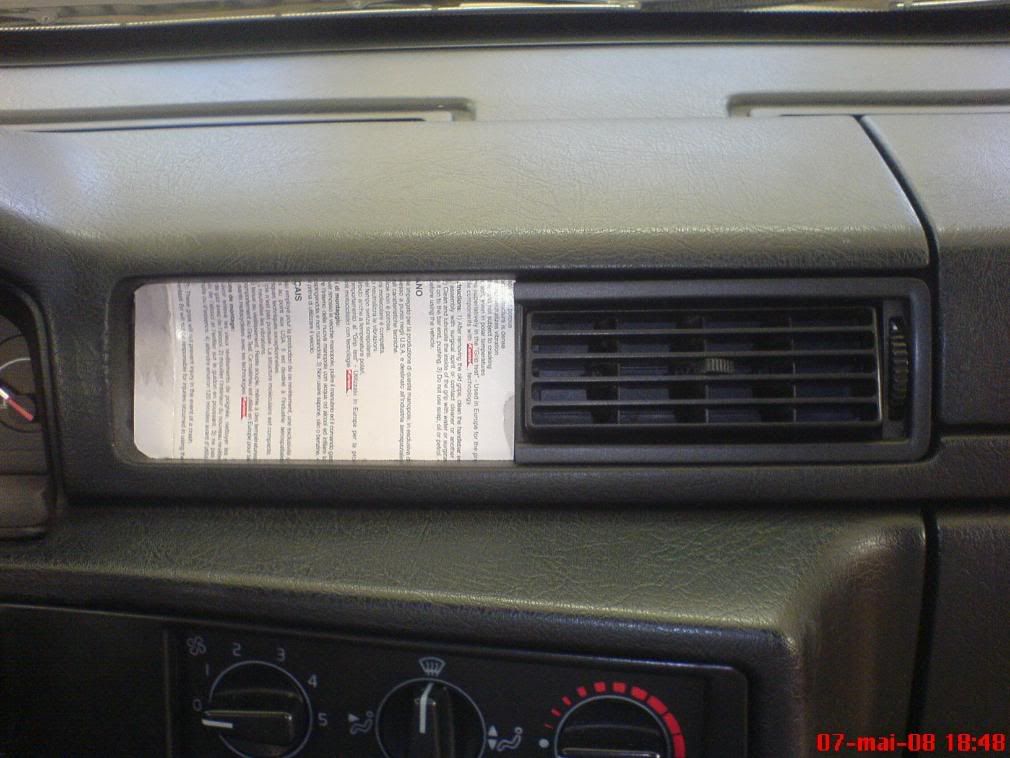

Så limte jeg fast plastbiten i kanalen for å blende slik at all luft kommer ut av den gjennstående kanalen.

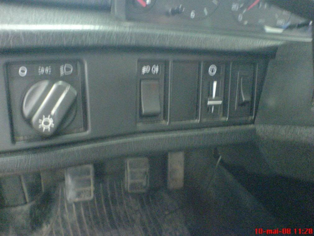

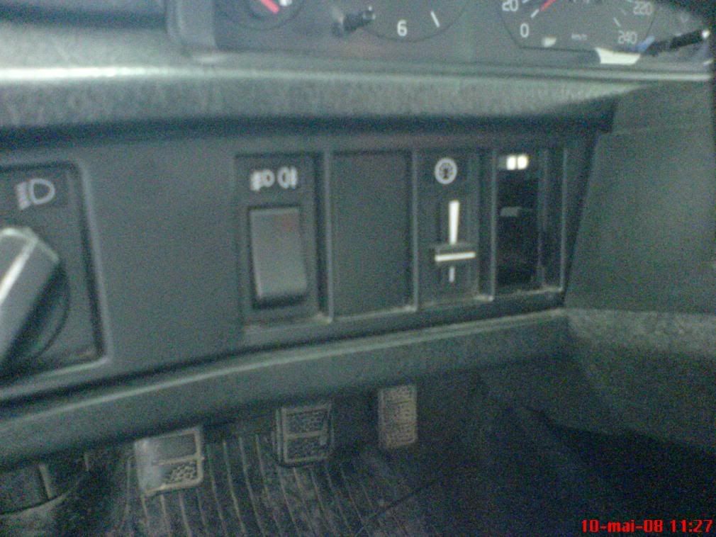

File hull og koble opp av/på bryter

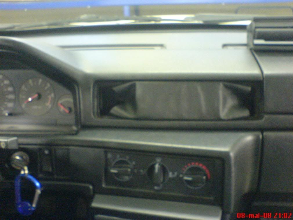

Før måler
Etter måler

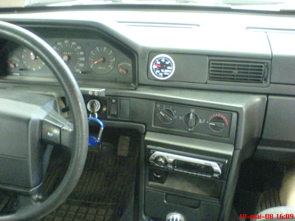

Turbotrykksmåleren er fra biltema, men autogauge er bestillt, da det viste seg at biltema viste feil. Biltema skal få igjen måleren sin når jeg har fått den nye. :D

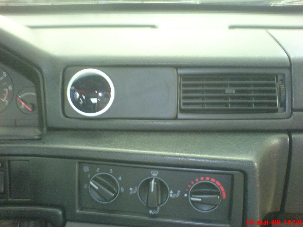

Som dere sikkert ser, så er det klart for montering av en måler til, bare å ta kniven å stikke hull i skinnet og tre inn en måler til.
Vet det ser litt rart ut når det er plass til en måler til, men har ikke brukt for noe anna for tiden.
Ble litt mange bilder og info kanskje, men bedre med for mye enn for lite.
Kommentarer/innspill? :D

Noen som husker om det er fram eller tilbake man skal dytte skjærmblinkene for å demontere?

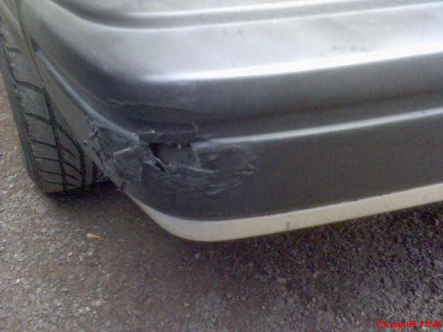

Jeg var da ute og kjørte, skulle kjøre en kar til gardemoen, turbo var ferdig innkjørt ca 2 mil før gardemoen. (distansen GIK oppgav).
Mann levert, og vendte hjemover, første utkjøring til "motorveien" igjen så gikk det normalt. Men hadde lavt gir med mye turtall. Jeg kan ikke huske å ha framprovosert noe som helt, (kors på halsen) men det sa PANG, og ræva kom noe jævlig. Rett og slett 100% sideveis.
Jeg har riktig nok sladda noen timer med bilen på isen, og detta var værre en is, hvertfall ikke mere tak. Bilen lekte silbåt og ignorerte alt av komandoer. Dette bar inn i autovernet på høyre side med høyre front, og snurra videre rundt og stoppa med ræva til autovernet på høyre side.
Dekka var dårlig, og det var en typisk sving hvor busser og lastebiler kan søle litt griseri. (som sikkert mange har hørt om, og noen erfart. Opplever dette stadig med lett-mc selv hvertfall)
Det var ikke anna for meg enn å fortsette å kjøre, kan jo ikke stå børr-stille på motorveien :P

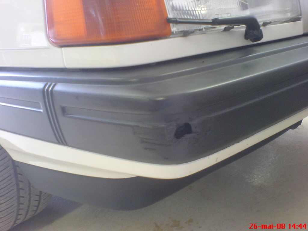

Resultat av uoppmerksom kjøring:
Er jo volvo, så kan ikke forvente noe værre hvertfall. :P
Tok fram litt lakk, lakka armering så den ble svart, for da syntes det ikke så godt på litt avstand. Syntes hvertfall mindre enn når det var sølv inni hullet.
Også fram med mini flammekaster'n og et skrujern og leke karosseriarbeider, sånn at det ble litt bedre hvertfall.
