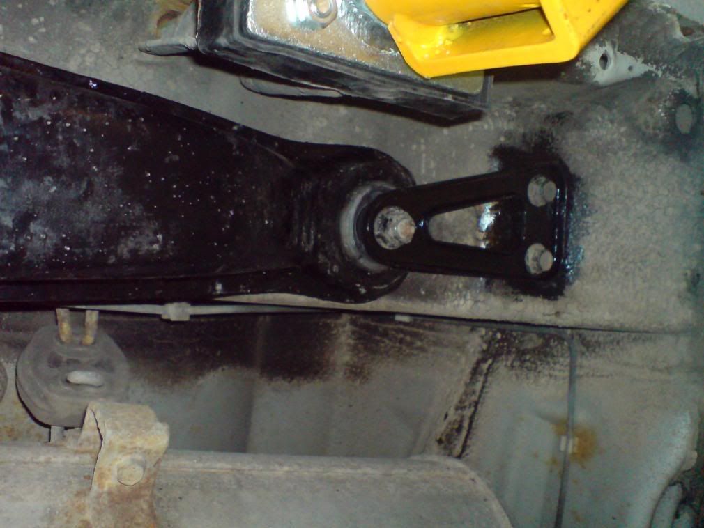

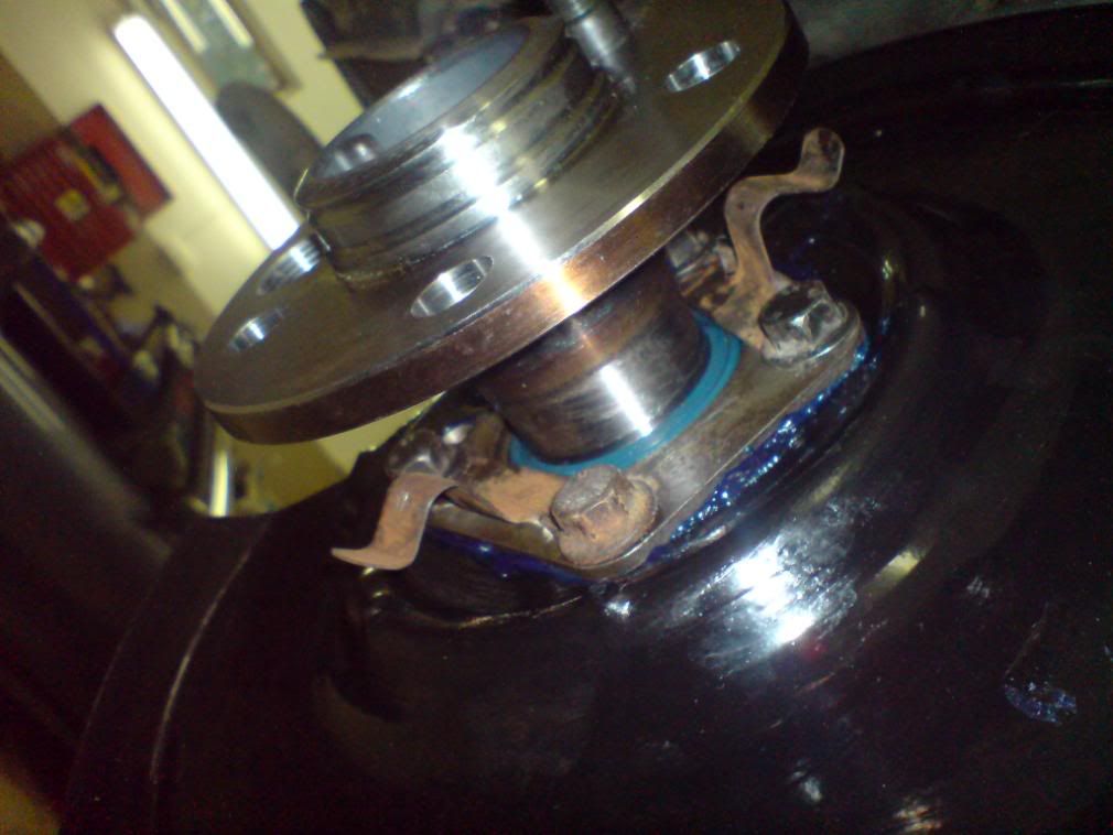

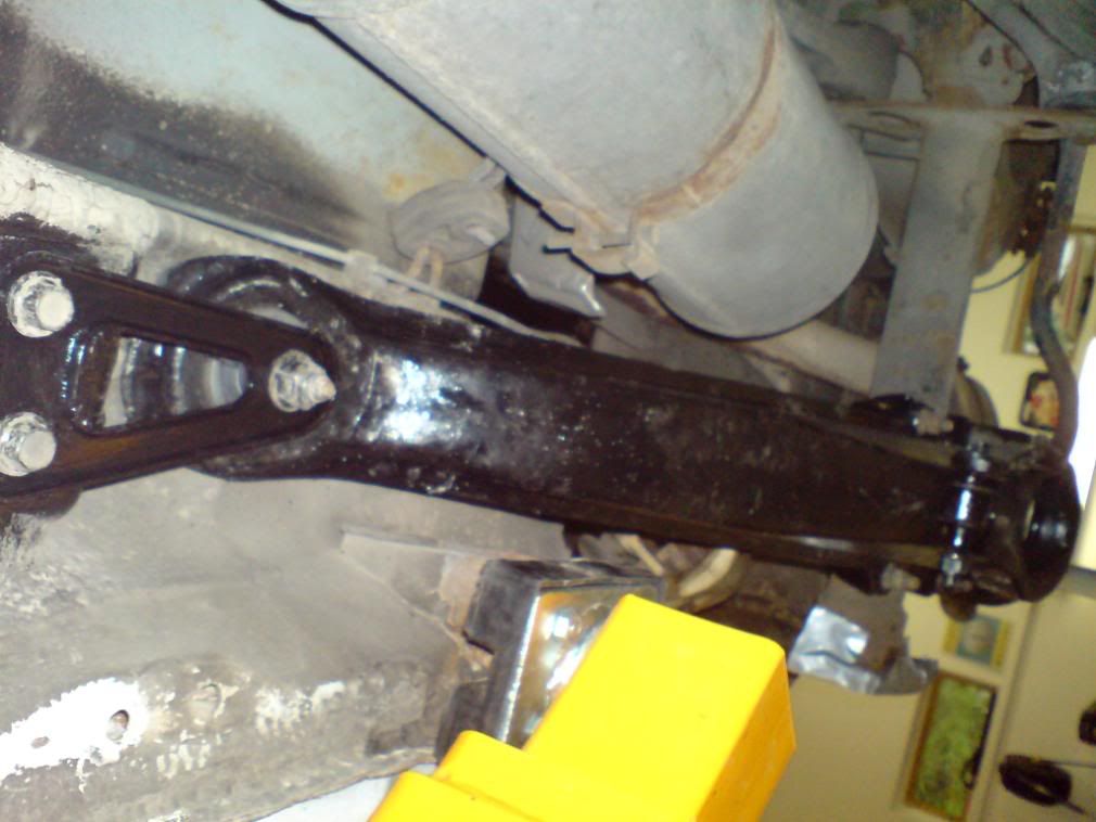

- Bytte drivaksel m/lagersats grunnet kast i gamle.

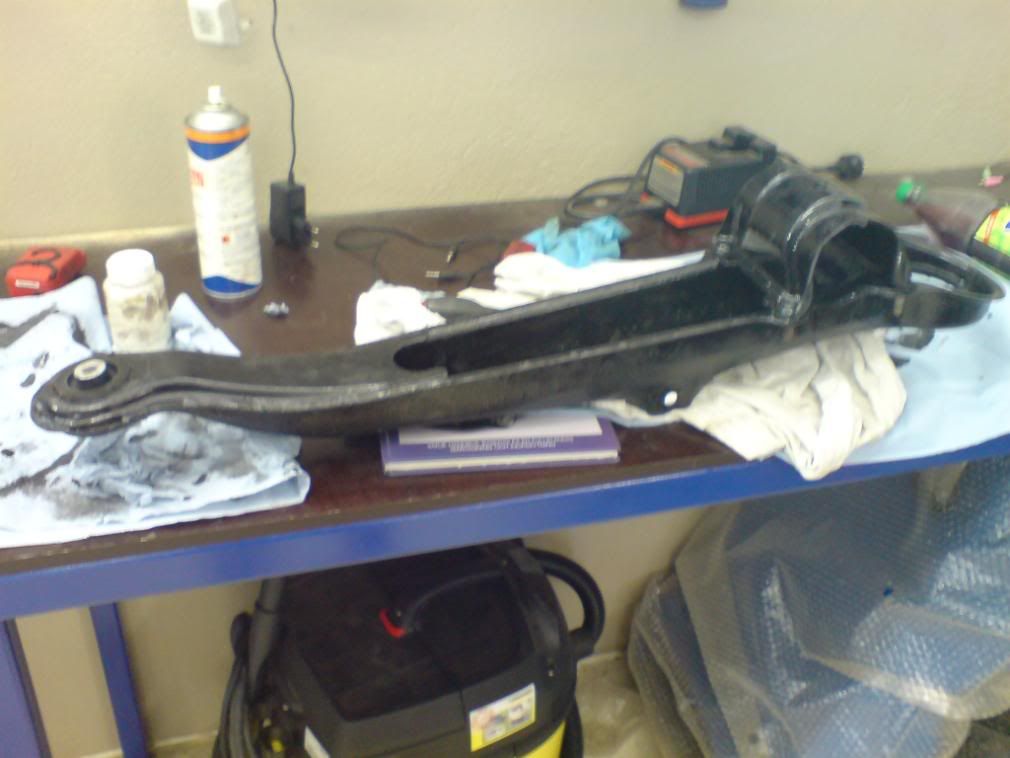

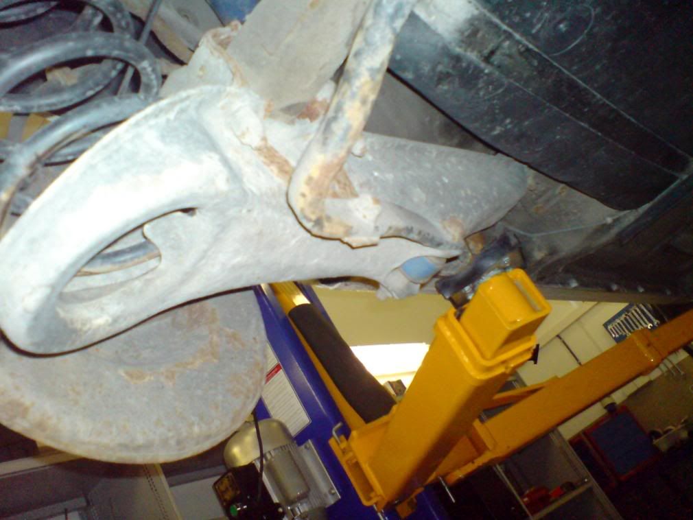

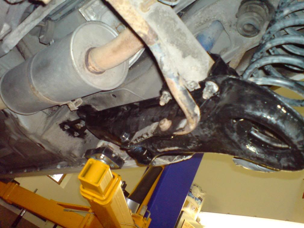

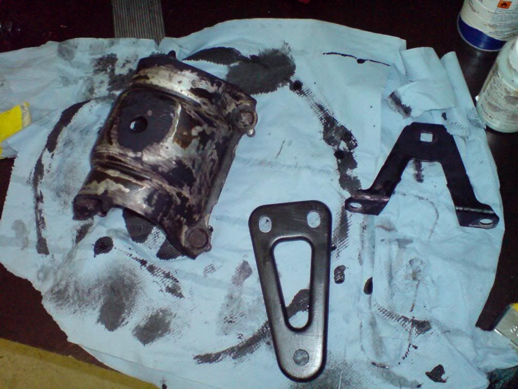

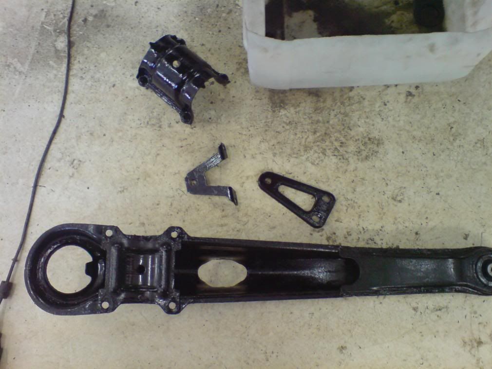

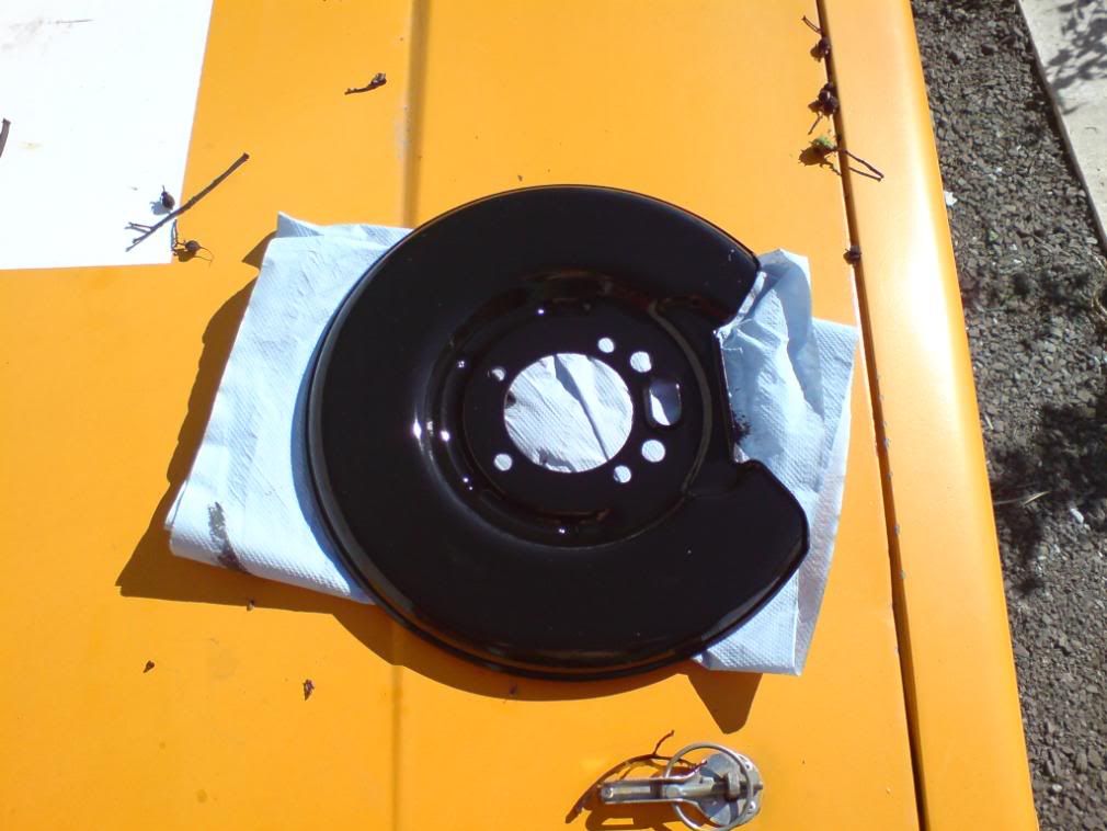

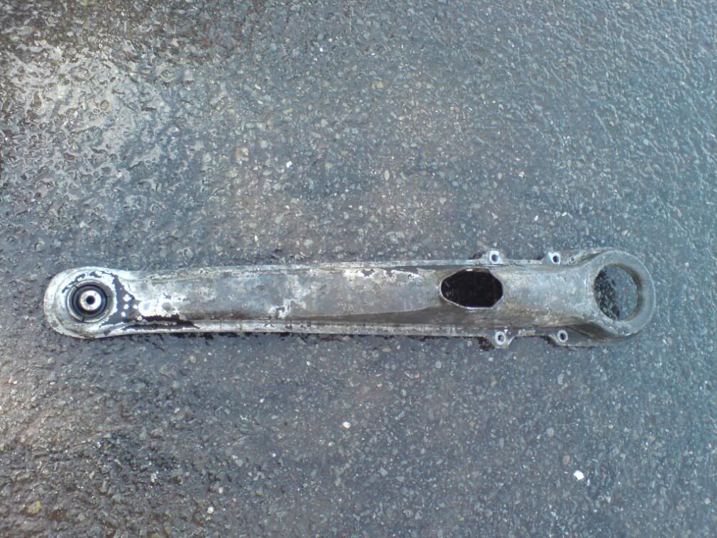

- Bytta bærebru med en fra dynga, grunnet skader. Denne ble pusset ned, rustbehandlet og malt med hammerlakk. Det samme ble gjort med tilhørende deler til bærebru (se bilder).
- Foring i bærebru ble også byttet. Så høyre bærebru er i ganske god stand nå :D

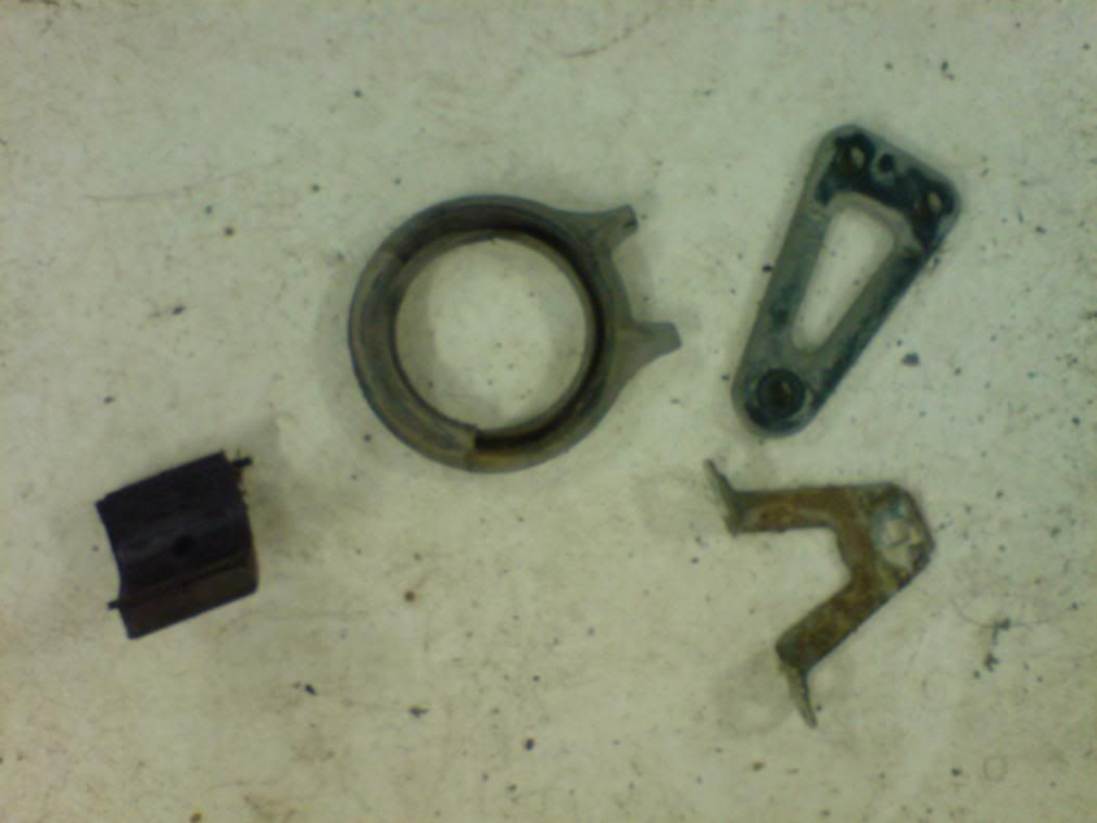

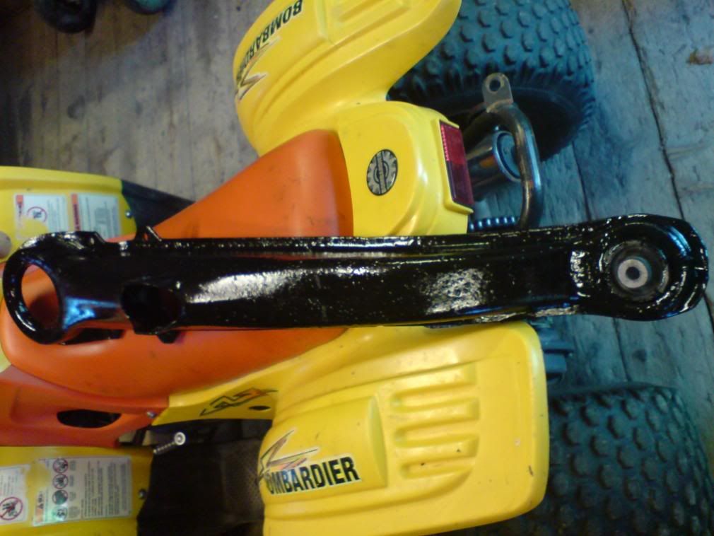

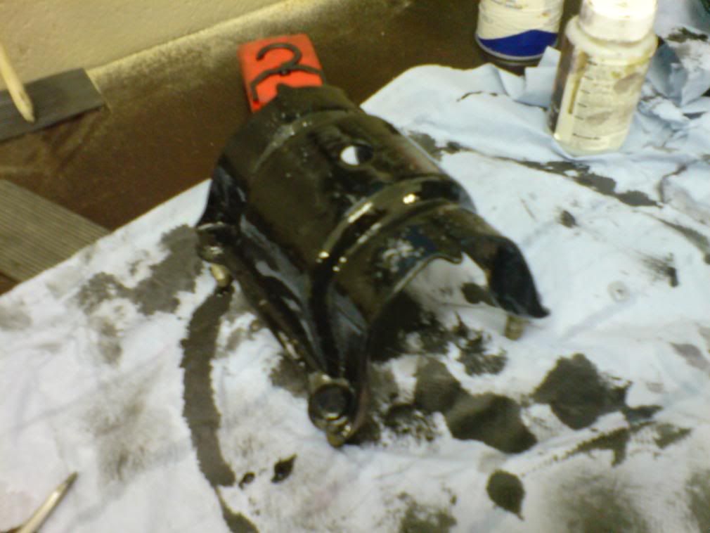

Bærebru m/deler før behandling
Man ser tydelig forskjell på før og etter :D
Deler pusset og behandlet og malt
Man ser god forskjell på før og etter på karosseri og :P
Skal være:
Er:
Før:
Etter:
Før:
Etter:

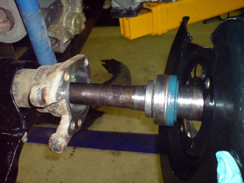

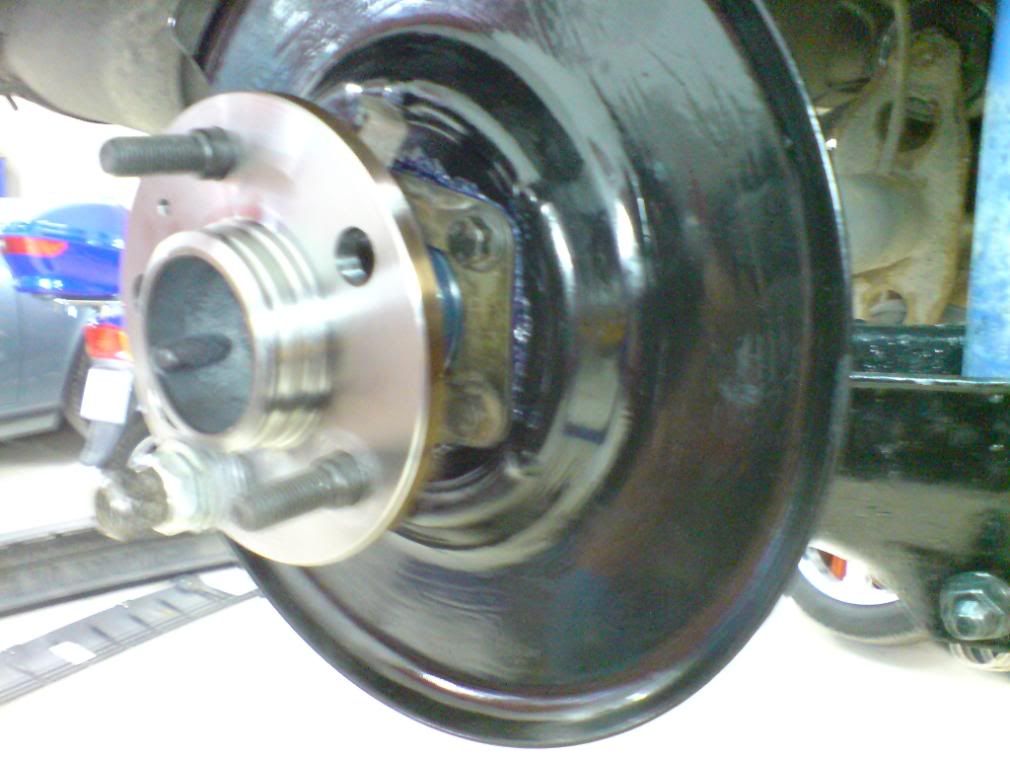

Drivaksel
Gammel:
Ytterste lagerringen satt igjen
Ny:
Ny lagersats med tettinger og nytt fett.
Hadde også på noe tettningsmiddel i kontaktflater, for å gjøre lagerhuset tettere.

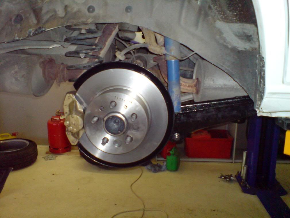

Hjulbolter skrues inn
Ferdig

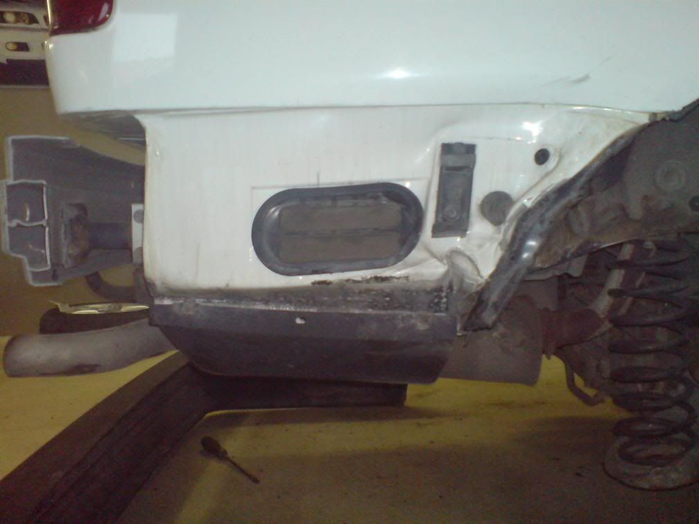

Blir bra...skaden på bakskjermen skal vel fikses med tida? :)
den skal fikses så fort som mulig;)
skal få sjekka opp og hørt litt rundt til uka :D

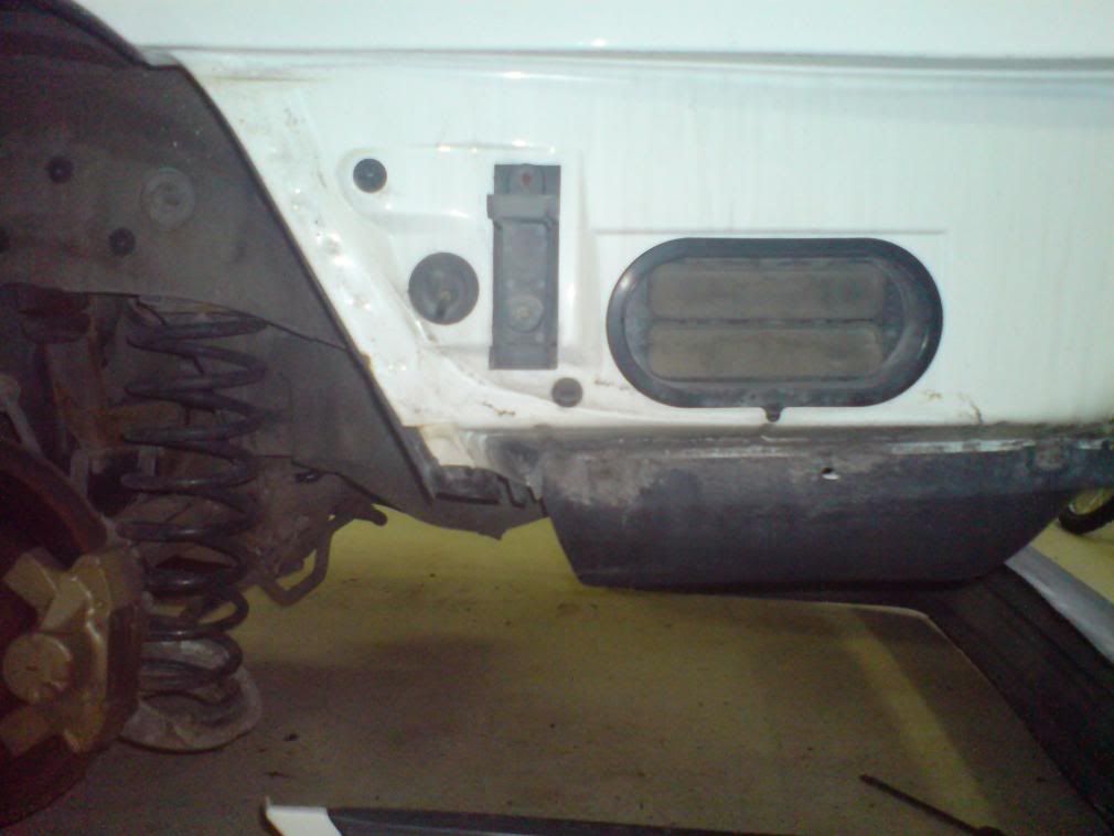

da er bil 75% retta. Rakk ikke mer, så siste tilpass med fanger mangler. Så er det litt sparkel før det er lakkeringstid.
Fangern blir levert så den blir 100% og nylakkert. Blir som ny :D
Bilder kommer snart
Bilde før retting:
Bilde etter retting:
Da er alt på plass igjen. Det er noe ruglete, men om det er det under fanger'n driter jeg egentlig i, men skjærmen skal sparkles også skal alt grunnes GODT og lakkes. Forhåpentligvis blir detta bra :D
