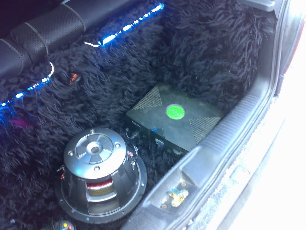

Margido Skrevet Mai 23, 2008 Rapporter Share Skrevet Mai 23, 2008 Slik hadde jeg det i min forrige bil. Fjerna den plata som lå over sub og forsterker etter bildet var tatt. Lyden ble ikke værst, så går fullt mulig an. Jeg bygde bare en subkasse av ca mål, (lukket) skrudde det fast i hjulbrønnen, og trakk plater over, som jeg skrudde fast i subkassa. Ble tett og bra, bare man er nøye nok. Dette var noe jeg gjor for første gang, så neste gang (om jeg skal ha det sånn) blir jeg å heller legge glassfiber langs brønnen slik at det blir 100% tett. Siter BMW 318is coupe Lenke til kommentar Del på andre sider More sharing options...
